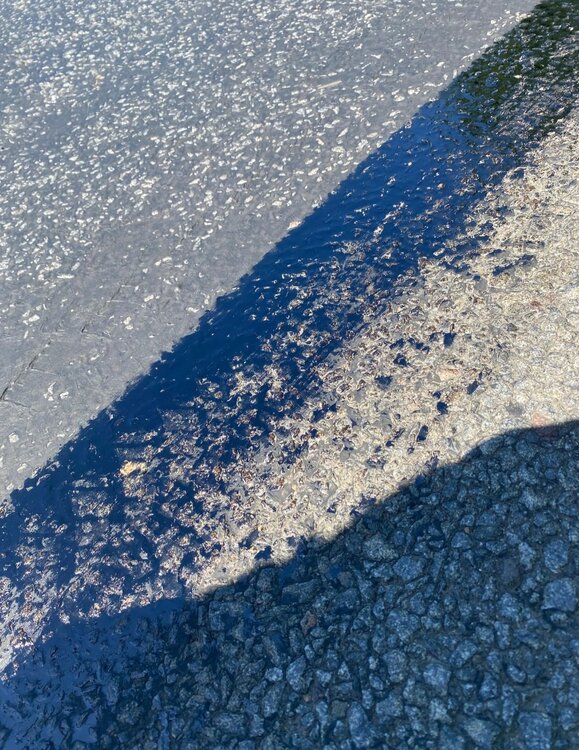

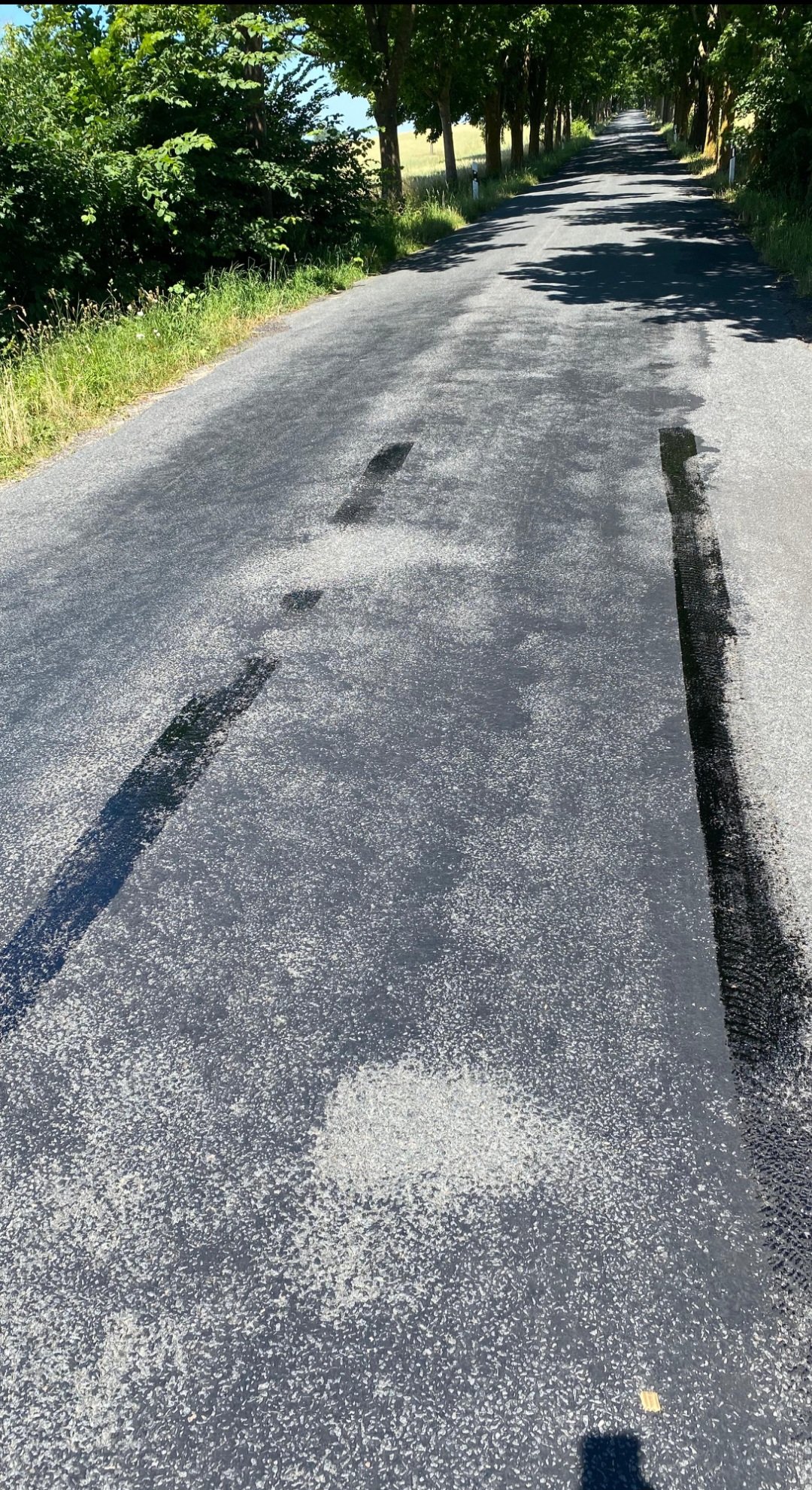

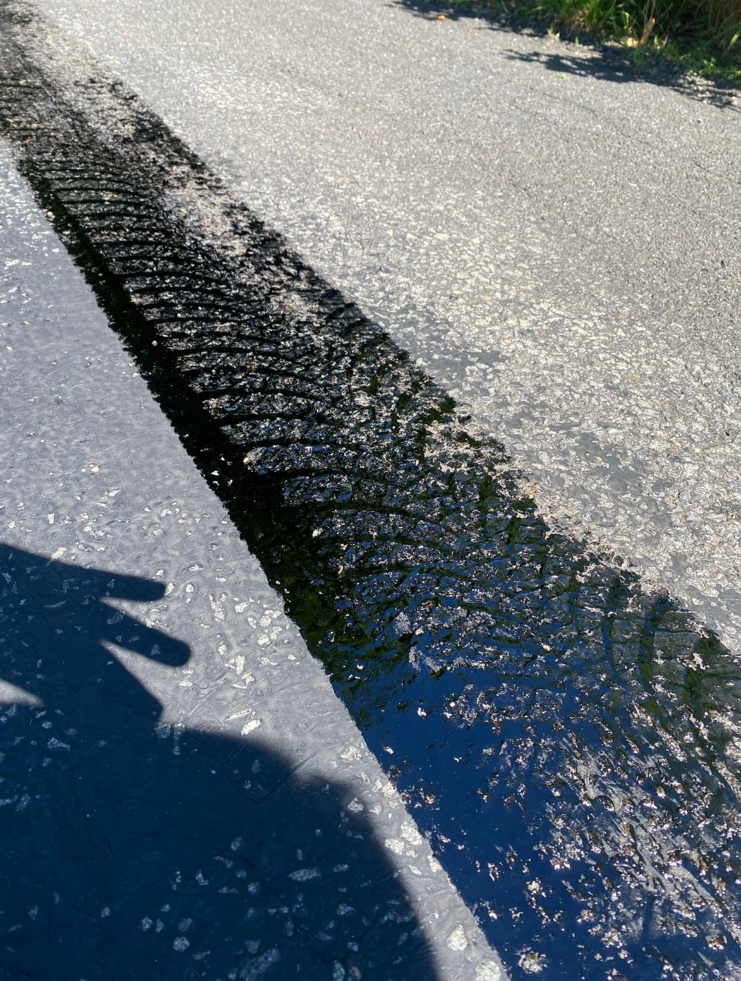

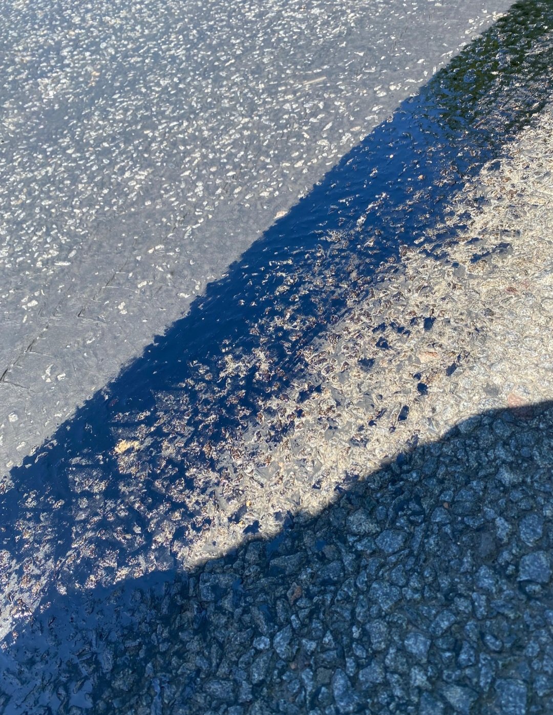

Zur heutigen Bremsung: Ich habe das Pedal mit voller Kraft bis zum Ende komplett durchgetreten – genauso wie vor etwa einer Woche, als das ABS noch ordnungsgemäß funktioniert hat. Heute hingegen hat das ABS offensichtlich nicht ausgelöst.
Ich habe zur Dokumentation einige Bilder gemacht, die ich im Anhang mitschicke. Darauf sieht man deutlich die Bremsstreifen. Aufgrund der extremen Hitze – 35 Grad im Schatten, in der Sonne noch deutlich mehr – war der Asphalt sehr aufgeheizt. Das Reifenmaterial hat sich durch das Blockieren der Räder teilweise aufgelöst bzw. angefangen zu schmelzen. Sah fast aus wie Teer.

Haua, die armen Reifen. wenn die Profilabdrücke auf der rechten Bildseite von der darüber rollenden HA stammen, dann war das eine anständige Vollbremsung!!
Und wie sehen jetzt die Reifen aus?
Ansonsten, Denkfehler, wenn sich die Reifen tatsächlich auflösen oder schmieren würden, wäre das ja Radschlupf und das ABS müßte greifen.
Auf den Fotos sieht das für mich eher nach heißem, aufgerissenen / aufgeschmolzenen Asphalt aus. Und nicht wie der schwarze Strich den ein blockierender Reifen zieht. Der würde dann nämlich keine Profilabdrücke mehr erkennen lassen wie die, die man bei einem abrollenden Reifen sieht (vergleiche Reifenspur in Schnee oder Matsch).

Ich bin mir ziemlich sicher, dass es sich um geschmolzenen Reifenabrieb handelt. Die extremen Temperaturen heute – 35 °C im Schatten – haben definitiv dazu beigetragen. Der Asphalt war der prallen Sonne ausgesetzt und dürfte deutlich über 50 °C heiß gewesen sein. Die M+S Allwetterreifen mit ihrer weichen Gummimischung haben sicherlich ebenfalls eine Rolle gespielt.
Die Abdrücke stammen vermutlich von den Hinterreifen, die über die weichen Rückstände gefahren sind.
