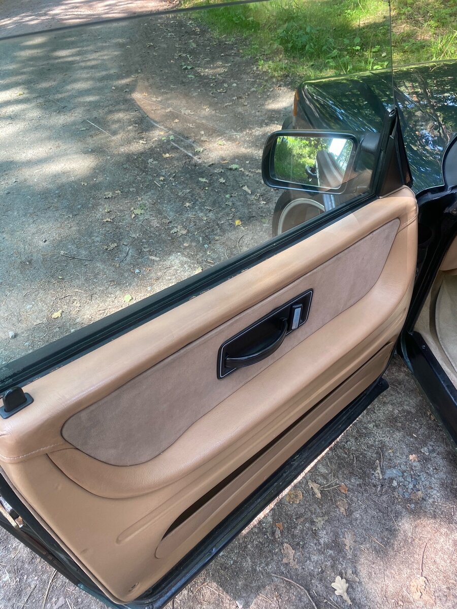

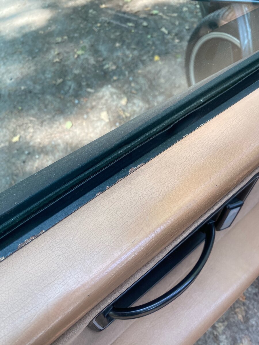

Moin zusammen,
die besagten Zierleisten haben leider Lackabplatzer und Roststellen und ich würde Sie gern tauschen.
Kennt jemand von Euch die Teilenummer (habe sie selbst leider nicht gefunden) und weiß wie man sie am besten tauscht?
Hoffe sie sind nicht geklebt.
Vielen Dank für Eure Hilfe!
Christian
Abbauen, schleifen und Lackieren ist keine Option?
Neu wirst du sie kaum noch bekommen, und ob gebrauchte besser sind?
Das wäre dann Option Nr. 2 klar. Ich wusste nicht ob die schwer zu bekommen sind.
Hast Du die mal "abgebaut"? Sind die geklebt oder bekommt man die recht einfach runter?
Christian
Türverkleidung abbauen, dann sieht man es: sie sind mit kurzen Schrauben befestigt.
Abbauen, schleifen, lackieren, dranbauen, fertig. Habe ich vor ein paar Jahren an meinem Cabrio mit Presto mattschwarz gemacht.
Bearbeitet von nitromethan
Besten Dank. So werde ich es machen. Check der Teilenummer hat auch ergeben gibts nix mehr.
Am besten aber 2K-Lack nutzen, gibt es auch in Spraydosen
