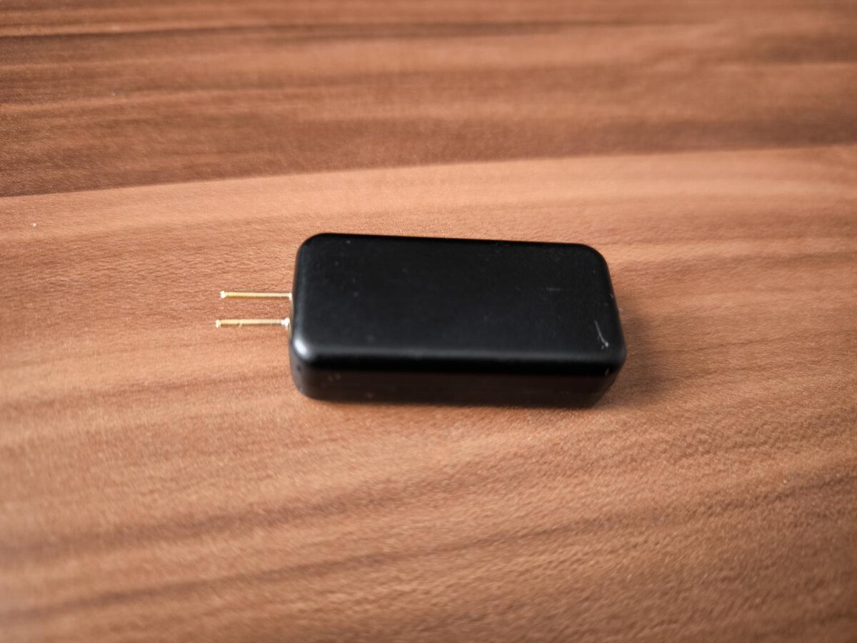

Das Steuergerät war es nicht (habe ich getauscht, es sind 3 SW 10er Muttern), der Programmierfehler kam nur deshalb zu Stande, weil ich mit dem Tech2 den Beifahrerairbag "abgewählt" habe. Ich dachte ich kann den damit "abschalten", aber das ist tatsächlich nur zum programmieren. Gebe ich an dass der keinen Beifahrerairbag hat obwohl einer verbaut ist, kommt der "Programmierfehler". Der "zeitweilige" Steuergerätefehler ist wohl nur wegen einer schwachen Batterie aufgetreten.
Ausschlaggebend für die SRS Leuchte war ja der Fehler "Airbag Fahrerseite Unterbrechnung". Für ganz kleines Geld (10 Stück für 10 Euro) in der Bucht spezielle Airbag Widerstände gekauft - die Anschlüsse passen perfekt in den Airbag stecker - und nochmal probiert... Siehe da - der Fehler ist weg! Also ist tatsächlich der Airbag hinüber!
Wo ich jetzt einen Airbag herbekomme weiß ich nicht, aber zumindest ist die Lampe aus!
PS, im Werkstatthandbuch steht zwar dass der Widerstand des Airbags zwischen 3 und 4 Ohm hat, diese Widerstande haben aber nur 2,2 Ohm, das ist wohl auch der Standart. Und damit hat es ja auch funktioniert!

Steckt der Widerstand jetzt vor oder hinter der Kontakteinheit?
Am 3.10.2025 um 11:26, eisensturm hat gesagt:
Dahinter, also statt des Airbags steckt da jetzt der Widerstand. Der Schleifring war in Ordnung!

Am 3.10.2025 um 11:47, marco53919 hat gesagt:
Dann sind die 2,2 Ohm ja richtig.
3-4 Ohm würden Airbag + Kontakteinheit simulieren.
