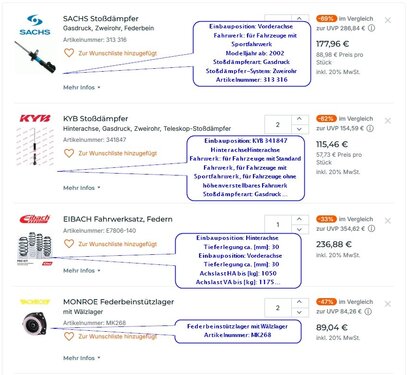

Ich hätte nun abgebildete Teile mittelfristig als Ersatz und Upgrade vorgesehen.
  • Passt das so zusammen? Es gibt vordere Dämpfer bis bj. 2001 und welche ab Bj. 2002 - worin unterscheiden die sich? Die Dämpfer für Sport-FW sind vermutlich kürzer?!
  • Gibt es Erfahrungen zum Eibach-Federkit? Ich fahre viel winkelige Nebenstraßen, da ist mir das Originalfahrwerk zu weich.
  • Hab ich etwas Essentielles vergessen oder missachtet?

Uhm, hat der Eibach Satz eine ABE oder musst du den dann noch eintragen? Sonst vielleicht eher Aero Federn?

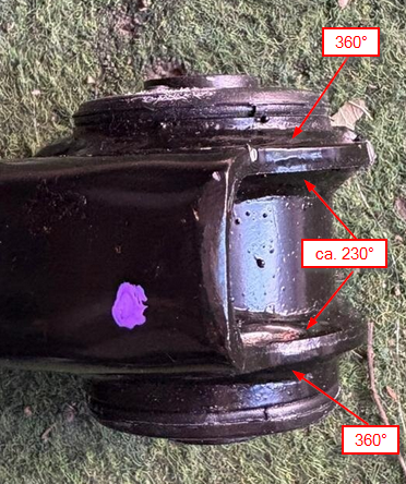

PS: Bei den neuen QL kontrollieren, dass es welche sind, bei denen die Schweißnaht an der Hülse für die Gummibuchse genauso weit rum gehen wie bei den originalen. Gab da mal eine schlechte Charge von irgend einem Anbieter, die dann da brach.
Mal schauen, ob ich es wage in Österreich die Typisierung zu wagen - die sind bei uns ziemlich un-classic_cool. Sind ja nur 3 cm thefinger

Mach bitte trotzdem mal ein paar Bilder von den Schweißnähten und stell sie uns zur Verfügung. Febi hat nichts zu sagen ob die gut oder schlecht sind. Ich hatte auch vor Jahren neue schlecht geschweißte und habe hier im Forum darüber gelesen und bei mir nachgeschaut. War einfach sehr schlecht ausgeführt und es ist Gott sei Dank nichts passiert. Die Risse waren schon erkennbar und die waren max. 20Tkm drin. Ich würde sie ohne optische Beurteilung vom Forum nicht einfach so montieren. Das hängt alles an einer um 30mm zu kurz ausgeführten Schweißnaht.

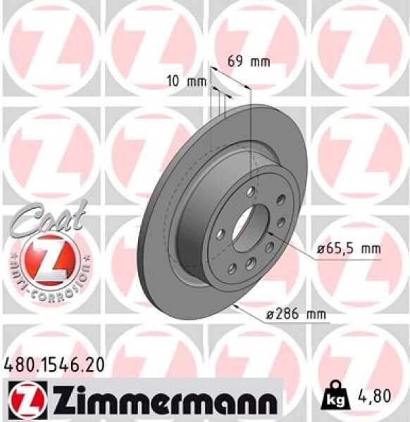

Zur Zeit ist mein Hauptproblem aber, dass ich bereits zum 2. Mal die falschen hinteren BRemsscheiben geliefert bekommen hab. Das 1. mal von ATP und nun von Schwedenteile. Beide waren als für Bj. 1999 bis 2010 passend gekennzeichnet. Nur die hatten beide nicht den Versatz der Scheibe den meine hat. Ich könnt' kotzen, weil der Karren wegen dieser Fehllieferungen schon 2 Wochen steht. thumpdown
Am 17.9.2025 um 09:26, MiNiKiN hat gesagt:
Hm, ab 1999 müssten dann aber 15" massiv, also nicht innenbelüftet sein (5057476 bzw. 5391537). Und das zusammen mit der großen Bremse vorne?
Was für einen Versatz meinst du?
Am 17.9.2025 um 09:42, Flemming hat gesagt:
Ja, die massiven, nicht innenbelüfteten. Das geht auch mit grßer Bremse vorne, hinten wird eh nicht viel gebremst.
Es gibt von den massiven 15" zwei unterschiedliche:
Diese, die ich bestellt habe:

Auf der Bestellung steht nur die Schwedenteile-Nr. 5084751ZIM-S (das wäre die von mir, anhand der Abbildung ausgewählte, passende Zimmermannscheibe 480.1546.20 = OE5057476). Seit meiner Bestellung ist die jetzt bei Schwedenteile nicht mehr gelistet. questionmark
Warum bei mir eine Hinterbremse MY98-99 verbaut ist ersschließt sich mir auch nicht, aber deshalb hab ich ja nach Muster--> Maßzeichnung bestellt.
Hm, nö. Die 5084751 ist die hintere Bremsscheibe vom 931 Viggen. Die Bei Zimmermann identisch ist mit der 5391578 für die ersten 9-5 oder bei Zimmermann 430.1475.20. Im EPC haben die für ersten 9-5 und und den 9-3 Viggen aber unterschiedliche Nummer und keinen Querverweis.
Wenn die nicht passt, dann müsstest du doch die neuere 15" Bremse haben.

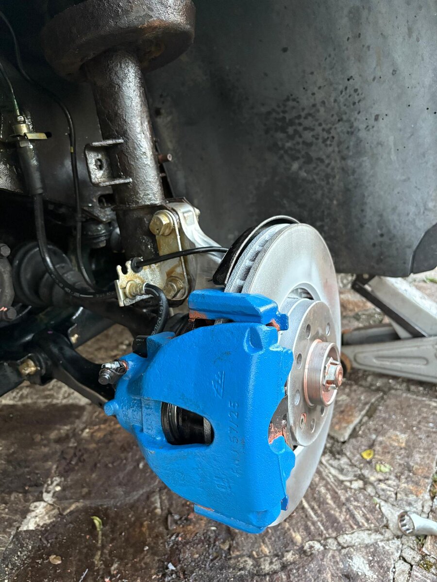

Ich mach morgen eh die Hinterbremse, falls mein lokaler Teiledealer die richtigen geliefert bekommt. Dann stell ich ein Foto ein und man sieht wie meine Hi-Bre aussieht.

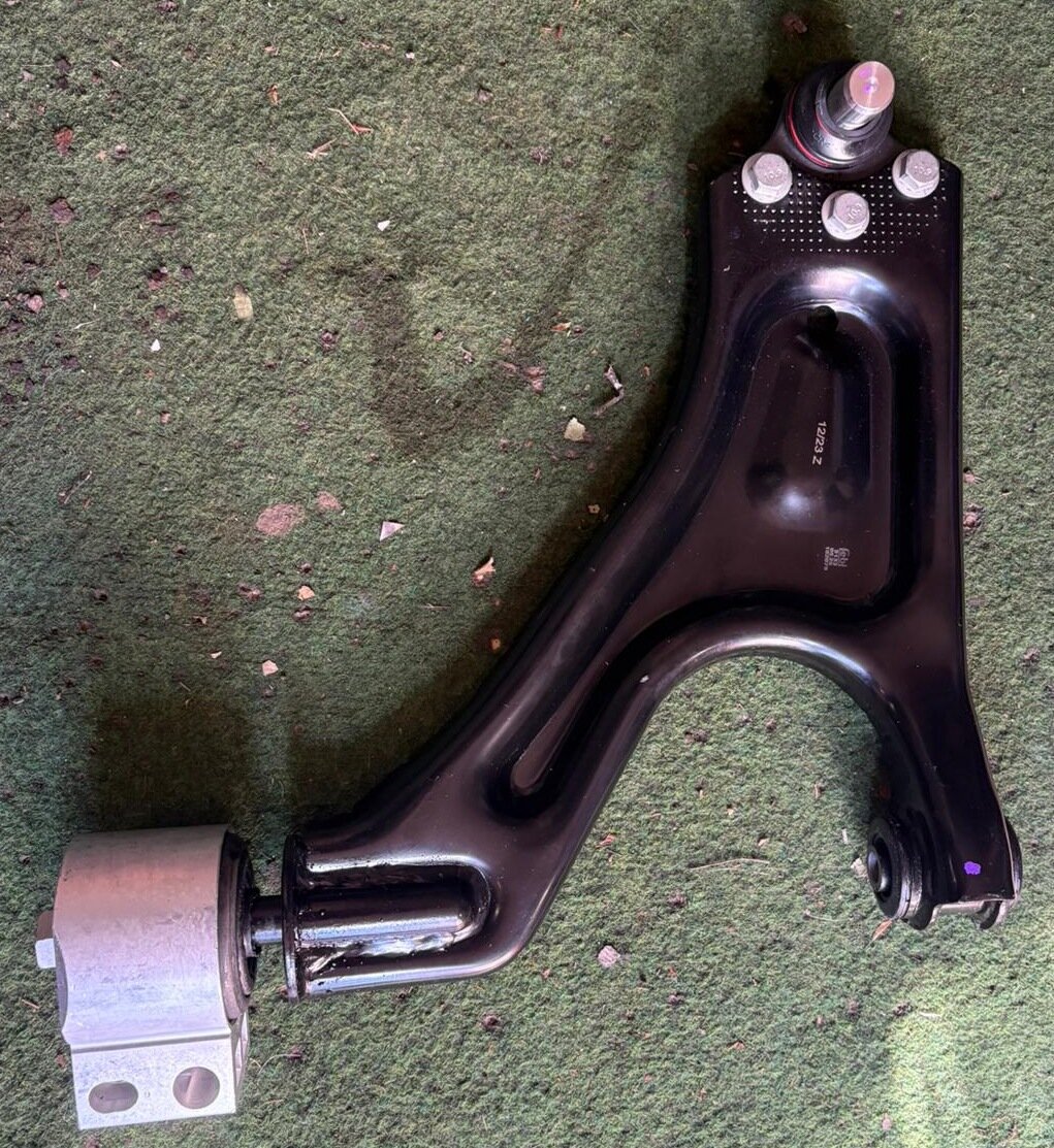

So sehen übrigens die Querlenker aus:

Danke, aber das sind keine aussagefähigen Bilder. Das kleine Auge ist die böse Stelle.
Hier bitte auch Fotos von der Unterseite machen. Ich/wir wollen den Verlauf der Schweißnaht sehen. Sorry aber das muss sein, bevor du lebensgefährlichen Schrott einbaust.

Ja, gemeint war die Naht um die Gummibuchse, lässt sich nur erahnen dass die OK ist.

Also die kleine Buchse ist außen jeweils vollumfänglich durchgeschweißt und innen nochmals, über den Umfang soweit wie möglich. Schweißnähte sehen auch solide aus.
Hab den Lenker natürlich mit Seilfett konserviert. Das hilt in dem Bereich besser als Lack, der ohnehin abgeschlagen wird.
Hier mal Seite 1 in 95% fertig
OK, außen einmal rum hätte schon gereicht.

Das hört sich gut an und sollte halten denke ich.
