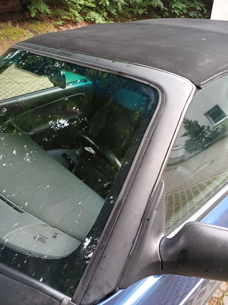

Moin,
ich stand vor genau dem gleichen Problem. Letztes Jahr im Oktober musste bei mir die Windschutzscheibe getauscht werden, und ich habe damals ebenfalls nach einer Lösung gesucht.
Ich habe schließlich eine Universaldichtung mit knapp 19 mm Breite verwendet, selbstklebend mit Klebefolie: https://www.amazon.de/Schalldichter-Dichtungsstreifen-19mm-Autot%C3%BCr-dichtungsstreifen-Windschutzscheiben/dp/B0DBZLXGXX
Die Dichtung hÀlt bislang gut. Allerdings habe ich sie nicht perfekt gelegt , da die KlebeflÀche so gut klebt das man es nicht wieder sofort lösen möchte. Es war der erste Versuch und geht sicherlich schöner. Bei Gelegenheit werde ich die Dichtung noch einmal neu verlegen, um sie perfekt zu haben...
Letzchlich kann man auch ohne vollstÀndige Abdeckung fahren. So habe ich die ersten Monate nach dem Einbau verfahren, bevor ich eine Lösung hatte. Meiner Erfahrung nach bleibt die Windschutzscheibe trotzdem dicht, und die Zunahme der WindgerÀusche empfinde ich persönlich nicht als signifikant störend.
Klar, ein bisschen mehr GerÀusch ist da, aber es fÀllt wirklich nicht stark ins Gewicht.
Im Anhang findet ihr ein Foto der Universaldichtung und der Leiste, damit man sich ein Bild machen kann.

@ T.Töpfer, danke fĂŒr die Info, sieht auf dem Foto gar nicht so schlecht aus.
Bin da trotzdem etwas zwiegespalten, wÀre eine Lösung , wenn gar nichts mehr geht.
