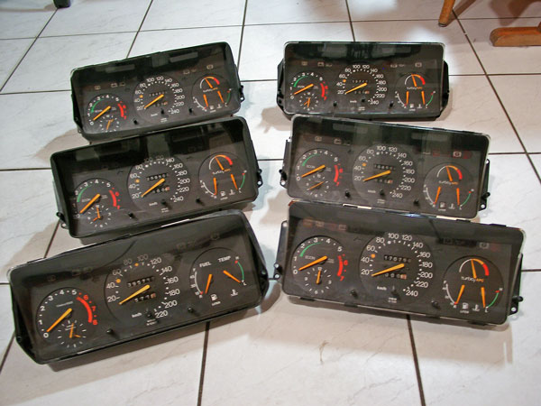

Von mir könntest Du evtl. billig (gegen Hundeleckerlies *g*) was zum Basteln bekommen, nämlich eine komplette Armaturen-Tachoeinheit aus den Saab-900 Baujahren 1982 bis 1986 incl. Tacho, DREHZAHLMESSER, Dimmer, Platine und alles, was drin ist... - Siehe Foto
Bedingung: Verlang von mir bitte keine Einbauanleitung für Deinen 82er, ich hab keine Lust, mich eingehend damit zu beschäftigen... (Vielleicht mags ein anderer ?)
Und an alle Tachoeinheitsuchenden, die jetzt evtl. lange Zähne bekommen sollten:
Mein Saab-901-Armaturenfundus reicht nur bis maximal Baujahr 1986, neuere Armatureinheiten sind anders und nicht ohne Weiteres kompatibel ! ;-)

...ich traue mich gar nicht zu fragen... Gab es wirklich 9ooer OHNE Drehzahlmesser? Zugegeben, mein ältester war Baujahr 83, von daher? Aber es ist mir, als wenn die immer die gleichen Tachoeinheiten hatten. Klär mich auf. Am besten natürlich mit einem Photo.
