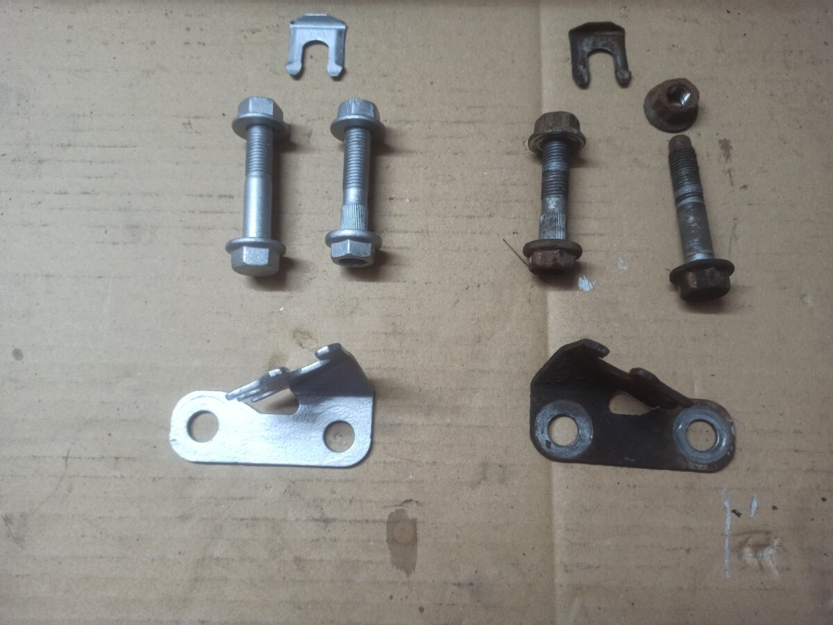

ich bin gerade dabei die Vorderachse ein wenig zu revidieren und aufzuhübschen, für wen auch immer. Dabei stellt sich mir die Frage, in welcher Position die zwei unteren Schrauben der Stoßdämpferbefestigung richtig positioniert sind? Es gibt bei meiner Kiste je Seite eine Schraube mit Riffelung und eine ohne. Siehe Anhang.
Die Frage lautet, Riffelung in das obere oder untere Loch?
sieht man keine Abdrücke im Stoßdämpfer oder Achsschenkelträger?

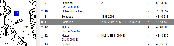

Das EPC weist erstaunlicherweise nur 4 gleiche Schrauben aus.
Auch bei Baujahr 2000 bzw. 1999?

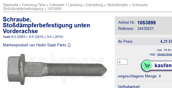

ich meine auch, dass die geriffelten für die Alu Achsschenkelträger ab 2002 wären.

Na die Köpfe sind bei mir auch beide ein normaler Sechskant.

Unter der Nr. 4940219 finde ich nur ungeriffelte.

Ich habe nochmal nachgedacht, wo die neueren Schrauben herkommen, von mir selbst. Ich hatte mal solche Excenterschrauben drin zum Sturz einstellen, was nicht wirklich so gut funktioniert hat. Dann habe ich die alten Originalschrauben nicht mehr gefunden und mir Neue bestellt.
Zu meiner eigentlichen Eingangsfrage bzgl. der Position, würde ich dann zusammenfassend sagen, scheißegal ob oben oder unten.
