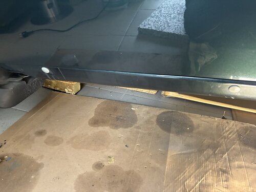

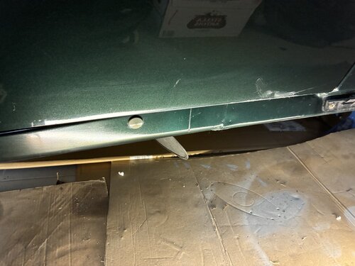

Hallo Erik, das lösen ging problemlos und im vorderen Bereich sieht er sehr gut aus , beim hinteren Radlauf wurde mal aufgrund eines Unfalls etwas erneuert und wie das oft so ist, ist hier etwas Feuchtigkeit unter den nachträglichen Unterbodenschutz am Pfalz runtergekrochen und es gibt dort oberflächlich
Rostansatz , den habe soweit abgeschliffen und erstmal mit Brunox behandelt. Insofern gut das ich drunter geschaut habe ! Danke 🙏

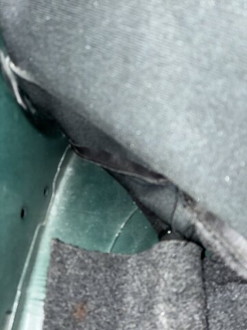

Hallo Zusammen , bin u.a ja noch dabei mein Cabrio sukzessive in den Hohlräumen, Schweller, Pfalze etc. zu konservieren. Die hinteren Radläufe sind ja an der Vorderseite auch ein Schwachpunkt. Ich bin heute nachdem ich den Verdecksack ausgehängt habe mit einer Sonde/Schlauch innen am Radlauf nach unten und habe Fluid Film hineingesprüht. Radlaufschalen anbauen kommt demnächst noch….reicht das nach eurer Erfahrung für den Hohlraum beim Cabrio Radlauf? Auf dem Foto die Stelle wo ich den Schlauch ca. 30-40 cm weit eingeführt und Fluid Film reingesprüht habe…. d.h. Verdeckkasten hin zum Radlauf.
