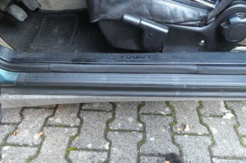

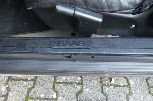

Die Fahrertürdichtung war angefressen.

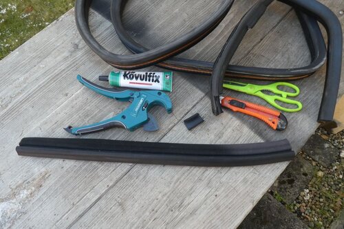

Aus einem Schlachtwagen habe ich eine ebenfalls angenagte Dichtung bekommen. Von einer anderen Tür, aber freundlicherweise wurde beim 9000 für alle Türen der gleiche Profilquerschnitt verwendet.
Ein intaktes Stück davon abgelängt. Das kleine rechteckige Stück ist aus dem Schlauch geschnitten und dient, eingeklebt in das Flickstück, als Adapter.

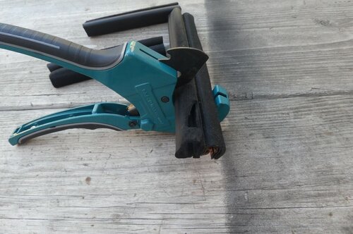

So eine einfache Schlauchschere ist hilfreich um das Profil grade abzuschneiden. Mit Blechschere und Cuttermesser ist mir das nie so richtig geglückt.

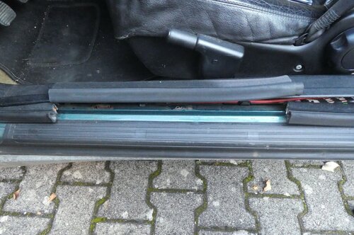

Das Flickstück ist ein wenig länger als der rausgeschnittene Bereich um etwas Spannung in Längsrichtung aufzubauen.

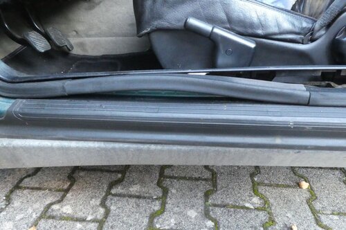

Ist nichts für den Concours d´Elegance, aber besser als vorher. Fehlt nur noch etwas Gummipflege.
Schmeißt defekte Dichtungen also nicht gleich komplett in die Tonne ...
Gesteckt.
Etwas Klebstoff ist nur an den „Adaptern“, die in den Schlauch gesteckt werden.
Ist wie original, nur gibt es jetzt eine Trennstelle mehr.
