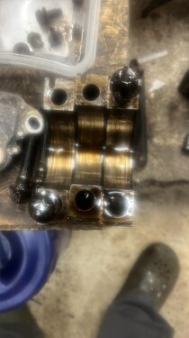

Eben weil ich komische Geräusche gehört habe, wollten wir prophylaktisch die Pleuel und KW Lager Tauschen...dazu die Hydros.
Nachdem er die Ölwanne ab hatte, haben wir/er das Elend gesehen.
Bei Riefen auf der Kurbelwelle, den Lagern und in den Lagerbuchsen, hatte sich der Tausch der Lager ganz schnell erledigt.
