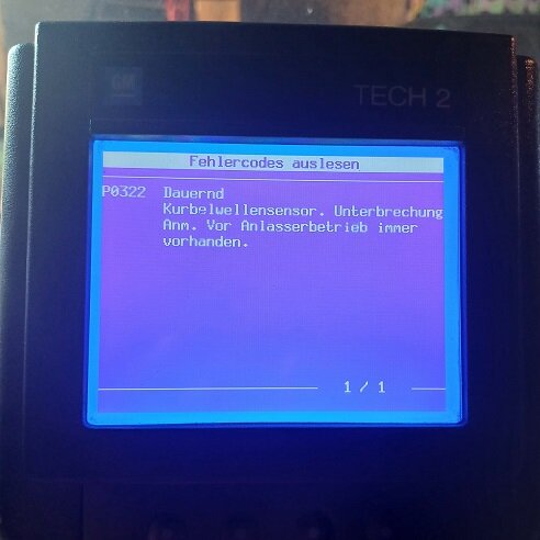

Guten Morgen!
Ich bitte euch um Hilfe! ... wir haben in unserer Flotte 2 x 900II 2,5 V6 und einen 9000 CD 3,0 V6 in allen dieser drei Modellen ist dieser Fehler P0322 permanent abgelegt, die Autos fahren ohne Probleme auch leuchtet kein Check Engine.
Ich habe nun bei dem einen 900II nun alles durchgemessen, der Widerstand laut WHB stimmt, nur der KWS Stecker sollte bei laufendem Starter zwischen 2-5V haben, hier kommen aber nur 1,6V raus, gemessen an PIN1, an PIN 2+3 muss er bei "Off" einen Widerstand von 500-600 Ohm haben, dieser liegt bei 521 Ohm... auch die Verbindung zum Steuergerät ist laut Werte i.O.
Bei dem anderen 900II habe ich dann aus Verzweiflung den KWS getauscht, (da hier der Widerstand am KWS Stecker bei 800 Ohm lag) nix... Fehler ist immer noch vorhanden.
Ein Freund von mir ist Opel Sammler, er kennt diesen Fehler aus dem Calibra (2,5 V6) ... hier finden sie auch keine Ursache!
Kann es durch die Bauweise des Motors sein, insbesondere des Schwungrad, vielleicht eine doofe Frage... aber wenn Stromseitig alles stimmt... wo hat sich dann der SAABtroll versteckt???
Vielleicht kennt jemand von euch diesen Fehler und noch besser die Lösung idea

Der Fehlertext sagts ja schon:
"Vor Anlasserbetrieb immer vorhanden"
Der "Fehler" verschwindet, wenn der Motor läuft. Der KWS muss ja "unterbrechen", sonst käme kein plausibles Signal zustande.
Im dem Fall ist das Steuergerät einfach "hypersensibel"

Danke dir... ich habe diesen Text "Vor Anlasserbetrieb" nie verstanden, bin ja aber auch "Rotblond" classic_happy ... aber Techniker konnten es mir (auch) nicht erklären classic_cool
Aber das bei drei Autos das Steuergerät eine Mimose oder Hypersensibel ist? ... aber wenn es "nur" das ist, dann ist/wäre alles gut top

Solang keine MKL leuchtet, gehts den Kisten gut driver
Dann lasse ich die Trolle mal da drin ihr Unwesen treiben... 1.000 Dank!
Da hat jemand einfach vergessen oder sich drum gedrückt eine Logik einzubauen, die die Überwachung erst bei laufendem Motor aktiviert.
Ich kenne das von den alten 9000ern mit LH und DI/APC. Bei Stillstand ist immer 429B0 hinterlegt. Bei laufendem Motor keine Fehlercodes mehr.
Leider ist die Beschreibung dazu überhaupt nicht aussagekräftig.
