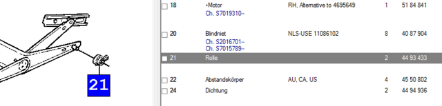

Ich nehme an, die zu ersetzende (grüne) Rolle ist auf dem letzten Link zu sehen. Auf dem Foto vom online-shop ist da noch eine Metallklammer zu sehen - die finde ich nicht in der WIS-anleitung.
Ich hab wo gelesen das man bei der EINSTELLUNG des Fensters viel versunken kann, wenn man sich nicht auskennt. An der Einstellung ändert sich nichts durch den Wechsel der Rolle, oder?

Die Klammer wird mit der Rolle geliefert.
Nein, an der Einstellung des Fensters ändert sich nichts (wenn man es richtig macht).

Ist klar. Aber auf der WIS Zeichnung sehe ich nicht wo die Klammer hinkommt.
Frank

Hm, frage mich gerade welche Rolle defekt ist. Die von dir verlinkte ist ja für den Hebemechanismus.
Zur Führung gehört doch die hier. Hatte nicht @bantansai die vor kurzem selber nachgefertigt?
https://www.esaabparts.com/saab/parts/5361910
Uuuiii... Ich hab jetzt die grüne bestellt auf dem ersten Foto. Wenn ich eine andere brauche, bitte Info! Dann ändere ich das noch.
Gruß, Frank

Wenn ich mich recht entsinne, sind 2 von den grünen Plastik-Gleitbacken pro Fenster verbaut. Es bietet sich an, gleich beide zu erneuern, da die üblicherweise meist beide ihr Lebenszeitende erreicht haben.
Außerdem empfehle ich, die Federklammern zu verwenden, die ab Werk drin waren. Die mitgelieferten waren bei mir bisher immer so schlecht, daß die meist nach kurzer Zeit wieder raus geplöppt sind. Montieren ließen die sich auch immer sch***. Die sind einfach billig und zu weich. Die Originalen sind da deutlich besser.

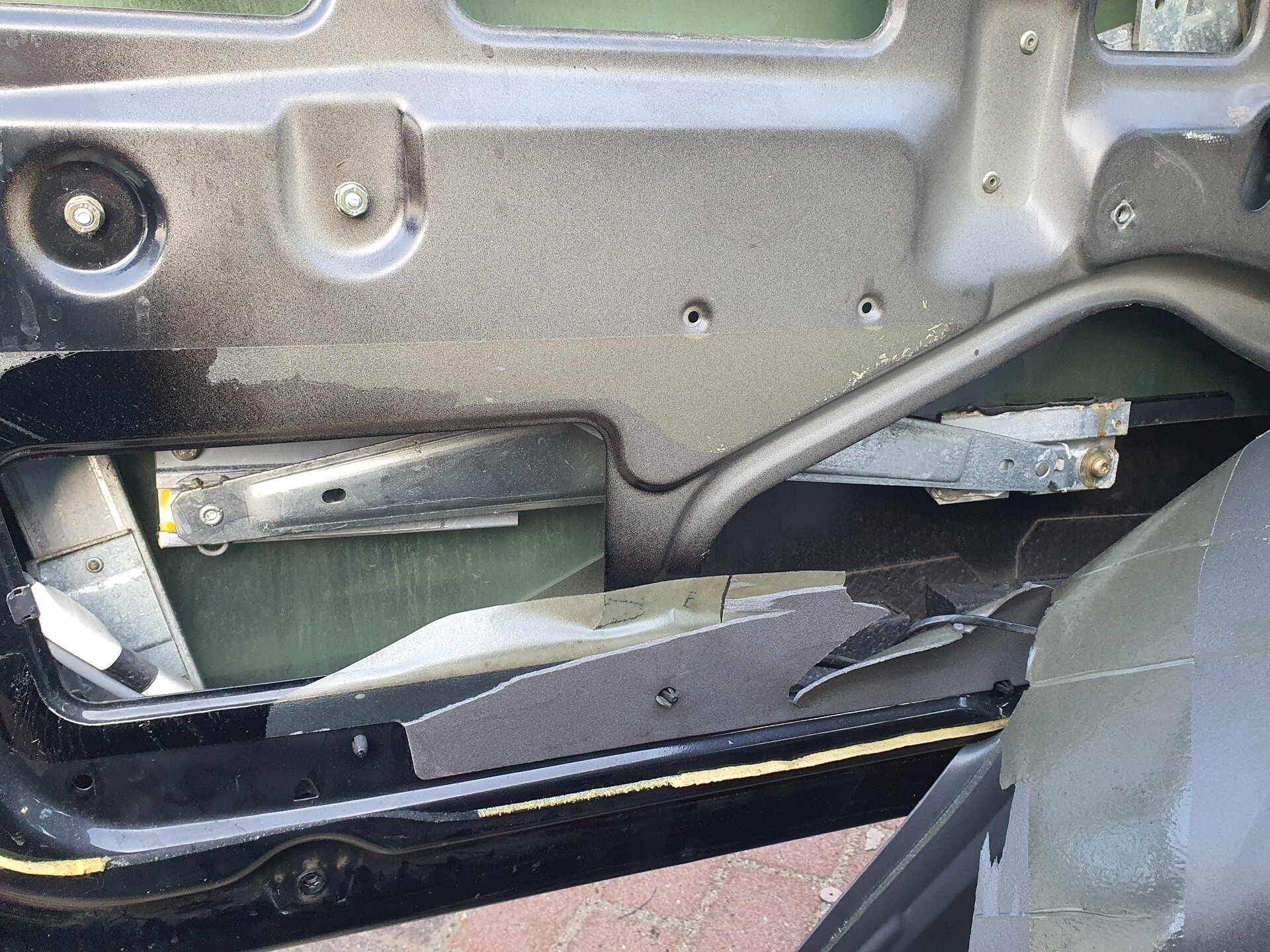

Hoffentlich liest das jetzt jemand... Bin grad beim Auto, aber das steht 60 km von daheim.
Alles ist abgebaut!
Ich sehe links (wir reden von der FAHRERSEITE), Schlißseitig EINE grüne Rolle. Die ist okay! Eine zweite kann ich nicht entdecken, geschweige die eine schwarze (die mit der Schraube und nicht mit dem Clip befestigt ist).
Links im Bild die EINE grüne Rolle (man sieht nur den Clip ein wenig) an dem silbernen 'Arm'.
Aber wo (zirka) finde ich den Rest?
Ich hab NOCH eine entdeckt...
Ganz links unten in der Ecke. Zwischen Glas und Führungsschiene.
Die Demontage erscheint mir schwierig und vom Gefühl her is da KEIN Spiel oder so.
Wenn die Scheibe komplett oben ist hat sie tatsächlich etwas Spiel dort.
Kann man hier was stellen oder ist es ECHT diese Rolle?
