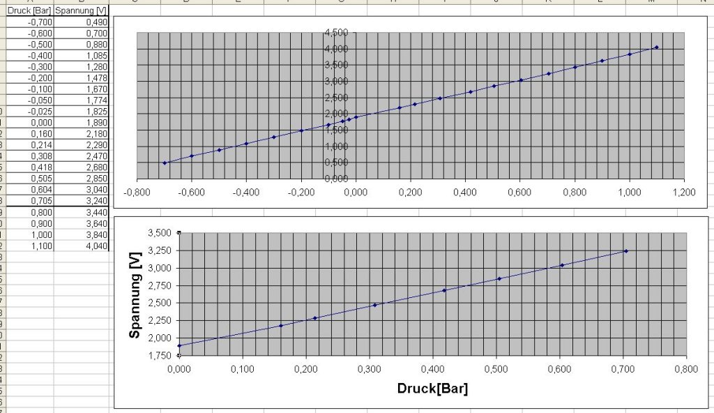

Miiß lieber die Spannung am MAP Sensor an der Spritzwand.
Kennlinie habe ich beigefügt.

3poliger Stecker am MAP: 5V / Signal /Masse.
Kabelklau an mittlere (?) Leitung gegen Masse messen -> Kabel in den Fahrgastraum und Vollaszt bei 3000 1/Min fahren und Spannung ablesen lassen.

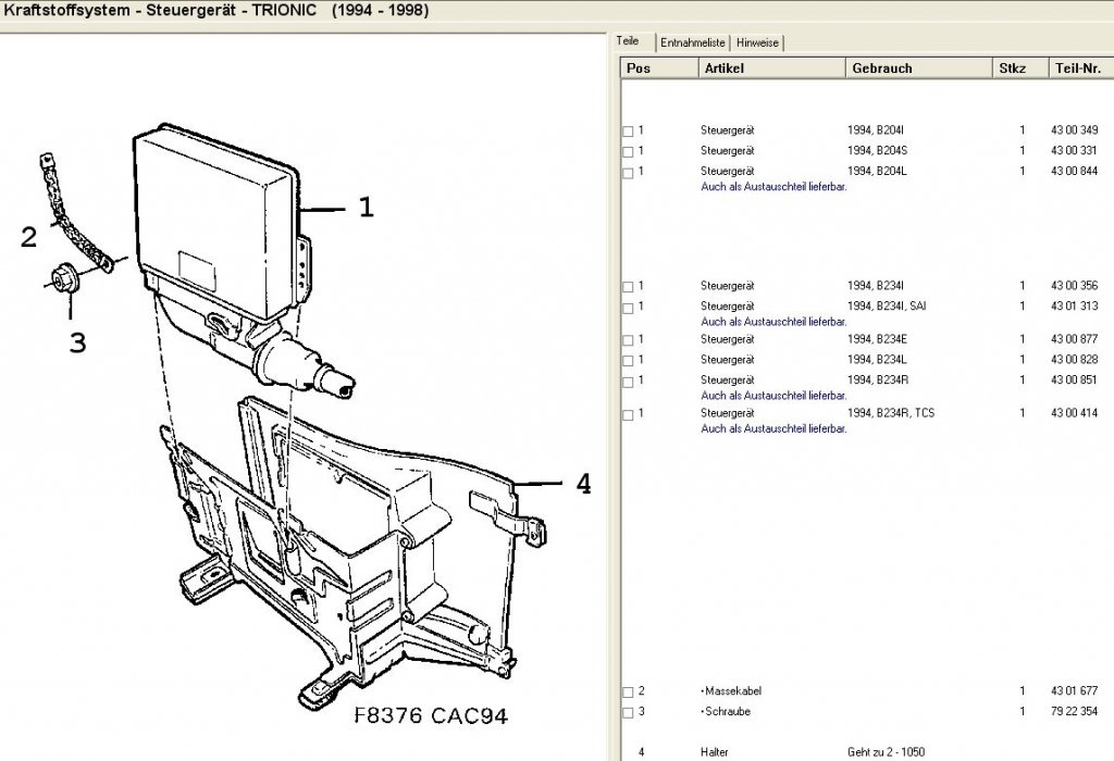

Automatik und Schaltgetriebe sind unterschiedliche Steuergeräte....
Hmmm, das wäre mir neu.
M.W. erkennt das Steuergerät die Art des Getriebes anhand irgendeines Steuerpins und stellt sich dann drauf ein.
Dies kann ich im EPC nicht nachvollziehen.
Allerdings wird (auch) bei den FPTs natürlich zw. 2,0 und 2,3 unterschieden.
@ladeluft: Gib mal die TeileNr. Müßte eine 43 00 xxx sein.

Steuergeräte Schalter/Automatik sind m.W. gleich, es gibt aber trotzdem noch genug Varianten (siehe Bild) E=LPT L=FPT R=Aero SAI=Sekundärluftpumpe
