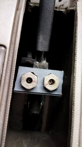

Die fehlende Muttersicherung am Handbremshebel habe ich einmal mit einem passenden und stabilen Stück Kunststoff zurechtgeschnitten, dass ich mir aus diesem aufgeschäumten Verpackungsschutz angefertigt, und dann einfach in den Zwischenraum der beiden Muttern mit etwas Spannung geschoben habe.
Es geht ja nur darum, dass sich die Muttern nicht einfach durch die üblichen Minivibrationen von alleine bewegen und die Längeneinstellung des Seilzugs verändern wird.
Alternativ könnte man auch aus Hartkunststoff oder einem anderen Material was Passendes bauen.
Das Original macht ja auch nichts anderes, als ein Lockern der Mutter zu verhindern und ist da auch nur aufgesteckt.
An der Stelle sollte aber auch bereits Loctite helfen, denke ich mal.
Die Dinger gehen warum auch immer gerne verloren. 1 von 2 9k hat diese "Sperre" nicht mehr.
Ein breites Paketgummi oder Kabelbinder tuts auch

Ich zeige euch jetzt mal eine von meinen angewendeten Selbstbau-Lösungen. Dann noch eine Markierung oben auf die Schraubenköpfe und das sollte mehr als ausreichend sein.
Ich würde auch kein Loctite oder eine andere Schraubensicherung verwenden die auf das Gewinde kommt, denn das Bild allein sollte schon als Begründung ausreichend sein.
Wie will man bei den tiefsitzenden Schlitzköpfen denn vernünftig dagegenhalten, wenn man hier mal was verändern oder austauschen muss?
Vom Hersteller wurde das ja auch nicht gemacht.
