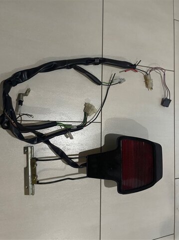

Hey Saab-Gemeinde, ich brauche euer Wissen, das gesamte SAAB-Schwarmwissen: Habe zwei stk dritte Bremsleuchten liegen. Eine passt in meinen 900 CC.
Das Kabel ist schon vom Werk aus vorbereitet, muss nur noch doppelseitiges Klebeband in schwarz finden und ersetzen.

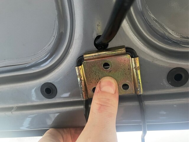

Die Besfetigung ist dabei, alles tutti. NUR das Gegenstück, also die Muttern sind nicht im Kofferraumdeckel. Hat jemand etwas dafür liegen oder eine Idee?
DANKE vielmals

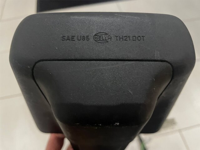

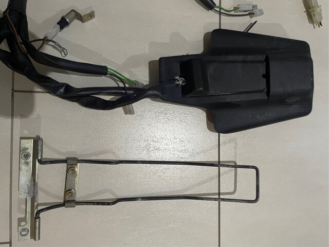

Die andere dritte Bremsleuchte kann ich nicht zuordnen, könnte vom 9000 sein? Schaut mal bitte, weiß das jemand?

Da gehören sog. Käfigmuttern rein. Weiß nicht mehr ob das M6 oder M8 ist? Kann man jedenfalls nachkaufen.
Hier im Forum wurden mal Plastikspreizmuttern empfohlen. Hält bei mir und bei meinem Bruder seit mehreren Jahren.

ich weiß ja nicht, ob mittlerweile die dritte Bremsleuchte schon montiert ist, aber ich habe da über ein halbes Jahr nach gesucht und bin nun bei VW/Audi fündig geworden. Ist zwar nicht toll mit Fremdteilen einen Saab auszustatten, aber bei mir hält es und ich muß nun keine der hier teils auch von den Verfassern als "Brachialmethode" titulierte Vorgehensweise meinem Lieblingsauto 'zumuten'. Außerdem ist das ein Zulieferteil von Würth ... :-)
Also einfach mal bei einem der vielen VW/Audi Händler vorbei schauen und nach der Teilenummer 357 827 998 A fragen, 3 Stk. kaufen und dann aus dem Baumarkt dazu 3 Blechschrauben. Ich habe nun 4,8x25 drin: Die sollten keineswegs länger sein, denn ich habe die mit Zwischenscheibchen montiert und da kommen die wohl gerade so ans Karosserieblech der Heckklappe, ohne sie zu schädigen. Allerdings könnten die Schrauben eine Nummer dicker sein, meine ich (aber für's erste hält es nun in meinem).

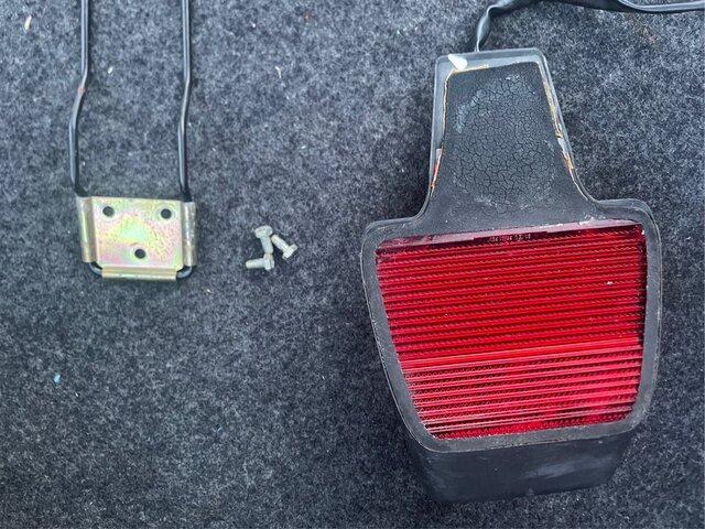

Käfigmuttern für die Lochgröße sicher M5 oder M6, keinesfalls M8. Den Schrauben im 2. Bild nach würde ich auf M5 tippen.
Alternativ kann man statt Käfigmuttern zu verwenden natürlich auch eine Gewindehülse einpressen.
Nachtrag: typische Käfigmuttern aus Server- und Netzwerkschränken sollten da im übrigen auch passen.
