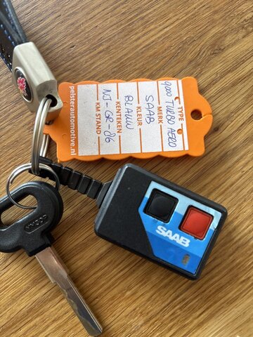

Kannst du mit der Fernbedienung auf- und abschließen?
Versuch einfach mal 5x zu drücken, vielleicht klappt es.

Ach und die Fernbedienung verriegelt, aber öffnet nicht! Und Blinker geben auch kein Signal. Beim betätigen der Fernbedingung!

Gott sei Dank, hatte ich noch eine 60 Ah Batterie neu im Keller liegen hab diese eben eingebaut nach Einbau fünf mal Fernbedienung gedrückt und siehe da er sprang ganz wunderbar sofort an!
