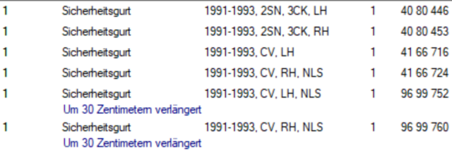

Zumindest meines Wissens unterscheiden sich hier die Gurte nur einerseits zw. 2dr/3dr, 4dr/5dr und CV, sowie alter (#90) und neuer (91-) Sitzschiene.
Für Dich sieht das also wie folgt aus:

Ganz einfach: Da hat der Anbieter offenbar schlicht keine Ahnung vom 900er.
1.) Es gibt 900er mit werksseitigem Airbag.
2.) (Pyro-)Gurtstraffer gab es beim 900er nie.
Zeige ihm einfach den EPC-Auszug.
