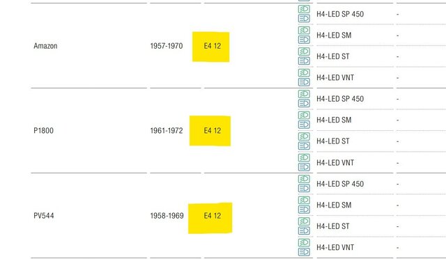

Bei meinen Recherchen nach neuen Scheinwerfern hatte ich letztens Kontakt zu Peter Bäckström vom SAAB Car Museum in Trollhättan, der mir sagte, dass zum damaligen Zeitpunkt (also Anfang der 1960er Jahre) die runden Scheinwerfer von SAAB und Volvo identisch waren! Beide schwedische Hersteller hätten die gleichen Größen und Marken verwendet.
In der Kompatibilitätsliste von OSRAM stehen die damaligen Volvo Modelle Amazon, P1800 und PV544 bereits drin, sind also zugelassen. Bei deren Scheinwerfern ist die E-Nummer "E4 12" angegeben (siehe Foto). Ich habe bereits bei unseren Stammtisch Kollegen in Münster und auch bei Onno Kempink nachgefragt, leider haben deren runde Scheinwerfer andere E-Nummern, denn es gab nicht nur Hella, sondern auch Lucas und andere Hersteller.
Gibt es jemanden unter euch, der diese "E4 12" an seinen Scheinwerfern eingeprägt findet?
Wenn ja, könnten wir die OSRAM Liste einfach um diese SAAB Modelle erweitern lassen, ohne das Lichttests dafür erforderlich wären.

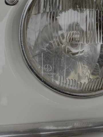

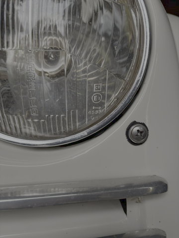

Das sind wohl Carello, wenn ich das richtig sehe und dort steht ein "E3" in einem runden Kreis und eine Nummer darunter.
Schade, das passt nicht, aber vielen Dank fürs Nachschauen!
