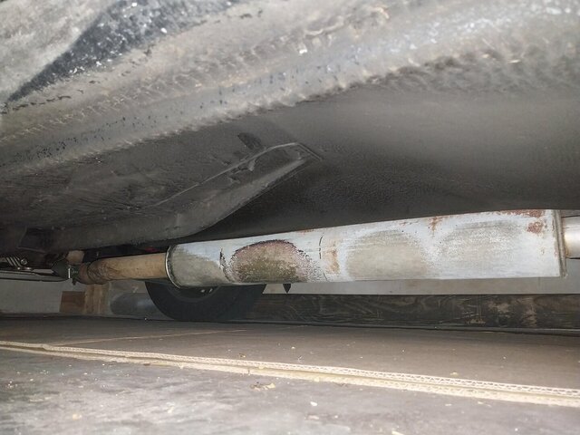

Ich habe ja noch einen länglichen Vorschalldämper drunter, da wo die neueren Modelle den KAT haben.

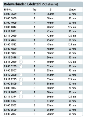

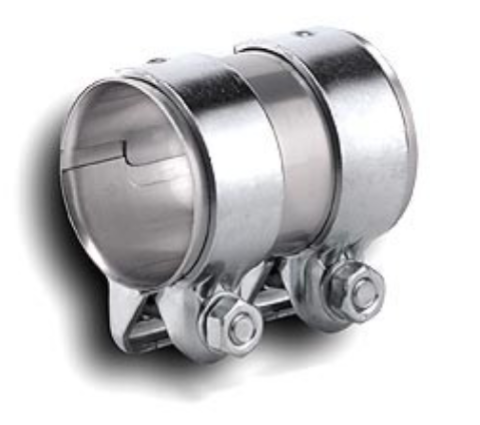

Wenn du nur den Vorschalldämpfer „ersetzen” willst - hol dir n Rohr in der richtigen Länge und Aussendurchmesser und setzt das mit Rohrverbindern ein.
Du wirst sicher nicht hören, dass der fehlt. Wird immer mal wieder so praktiziert.
Rohrverbinder ist klar?
Wenn nicht:

Hmm... sehe ich das richtig, das dieser "Vorschalldämpfer" zum Hosenrohr gehört? Ergo kein "eigenständiger" Schalldämpfer ist?

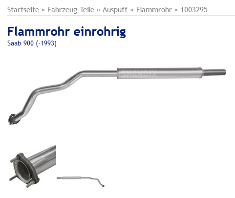

Screenshot 2026-06-14 at 10-19-35 Flammrohr einrohrig 32022058 (1003295).png
Ja.
Hast ja jetzt doch noch was gefunden.
Ist doch das was du braucht. 👍🏼
Jep, gibt es aber nur noch in "geteilter" Ausführung:
https://www.skandix.de/de/fahrzeug-teile/auspuff/flammrohr-einrohrig-geteilte-ausfuehrung/1104720/
Macht aber nix top
Das heißt, dieses Flammrohr von S.....x und den Rest von rakarör... "vertragen" die beiden sich denn? So Materialtechnisch? Fragt sich der Laie rolleyes

Jein. Das ist das vordere Rohr, ja - aber nicht aus Edelstahl. Die Ausgangs-Problemstellung ist ja, daß er die Anlage gerne komplett aus Edelstahl haben möchte, ab Turbolader.
Ich meine es gab vor Jahren auch mal das vordere Hosenrohr aus Edelstahl bei hft. Vielleicht mal bei ihm nachfragen, ob er das noch beschaffen kann.
Falls es das nur in der Version für mit Kat gibt, so wie den hinteren Teil, müßte man dann halt nur schauen daß man einen vom Rohrdurchmesser her passenden Schalldämpfer beschafft und dazwischen setzt. Ist dann nicht direkt "plug&play", aber recht einfach machbar.

Wenn das mit Rohrberbinder gemacht wird - sprich - sich die Rohre nicht berühren, wird nur der Rohrberbindee zum Opfer - zusätzlich Zinkspray hilft sicher auch.
Am 14.6.2026 um 10:34, erik hat gesagt:
Wird einige Jahre lang funktionieren denke ich. Irgendwann könnte es dann zu Kontaktkorrosions-Effekten kommen.
Wobei... die Verbindung KAT - Edelstahl Auspuffanlage hätte ja dann die gleiche Problematik, richtig?
Da ist eine Dichtung dazwischen, also etwas anders gelagert als bei Slip-On-Rohrverbindung.
Slipon würde ich eh vermeiden. Würde ich zu Rohrverbinder umbauen.
