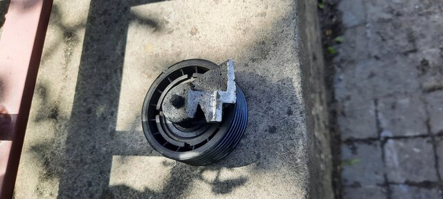

Hallo Leute,
Ich bin gestern in Nähe von Charleroi auf dem Weg in den Frankreichurlaub mit einem Defekt liegen geblieben. Die Halterung der oberen Umlenkgrolle ist plötzlich abgebrochen, siehe Bild. Als ADAC Premium Mitglied wurde ich abgeschleppt und morgen wird der Wagen zu einer Werkstatt geschleppt (frühere SAAB Werkstatt in Charleroi). Es ist für mich sehr fraglich, ob eine Reparatur überhaupt möglich ist? Wie ist Eure Einschätzung einer Reparaturmöglichkeit und des Umfangs. Es handelt sich um einen 900 NG, 2,3 EZ 06/1998.
Ein weiteres Thema ist dann ein möglicher Rücktransport nach D, sofern eine Reparatur nicht möglich ist. Den Zustand des Fahrzeuges schätze ich auf 3- ein.
Danke vorab für alle Anregungen, Jens

Dann müsste der Halter der Rolle Teil des Halters der Lichtmaschine sein.
#11 in https://www.esaabparts.com/viewparts.php?searchpart=1&section=422683818
Keine Ahnung wo du das am schnellsten her bekommen kannst. Ich würde wohl als erstes elferink.nl anrufen.
Bearbeitet von Flemming
Müßte die 11 sein, ja.
Ein typischer Schaden übrigens. Die Dinger sind bei dem Baujahr wohl irgendwie häufiger mit so einem Bruch verstorben. Hatten wir am 9-3 meines Bruders auch vor ein paar Jahren. Ersatzteil war damals nur gebraucht zu bekommen. Wird aber aktuell z.B. bei Schwedenteile als lieferbares Neuteil gelistet und kostet dort erstaunlicherweise nur 8,90€
https://schwedenteile.de/p/39852/konsole-halter-lichtmaschine-original-saab-9-3-i-1998-2003-ab-fahrgestellnr-x2028401-ab-fahrgestellnr-x7022779.html
Ah Mist. Warum bin ich den jetzt bei 931 gelandet?
902 sollte dann auch die #11 sein, aber in https://www.esaabparts.com/saab/parts/5171376
Fragt mich aber bitte nicht so der Unterschied ist, außer dem Preis. Sollte aber für B204 sein.
Unterschied ist, daß man das Teil als Ersatzteil für den 900-II durch das des 9-3 I ersetzt hat. Dann braucht man an der Stelle halt auch die geänderte Umlenkrolle zum geänderten Lima-Halter. Ist also ein Nachrüstsatz auf die neuere Version.
Hmm. Der betroffene NG ist MY98, Eric schreibt von einem betroffenen 9-3. Das ist jetzt noch nicht repräsentativ, aber vielleicht ist die alte Lösung haltbarer als die neue? Andererseits: einmal getauscht, überdauert egal welches Neuteil das Autoleben. Ist anzunehmen.
Der betroffene 9-3 bei mir ist ein sehr früher aus dem MY 1998 und hat, soweit ich das auf den Schirm habe, eben noch das gleiche Teil wie der 902 aus 1998.
Damals wurde das beim Saab Zentrum Mainz repariert. Die hatten das Teil gebraucht aus einem Schlachtmotor kurzfristig zur Verfügung. Die sagten uns damals "kommt bei dem Baujahr öfters vor". Die kannten so einen Schaden offenbar und hatten das dort schon mehrfach.

Danke für die Info, mein 902 hat ja, weil Mj 1998, auch schon die hydraulische Kupplung vom Nachfolger. Ich bin gespannt was die Werkstatt heute sagt.

Also daß NG 900 Besitzer*innen auf den neuen Halter + Umlenkrolle umrüsten, spätestens im Zuge eines Wechsels des Riementriebs.
Gute Frage. An sich kann die originale Halterung lange halten - es fallen ja nicht alle mit Bruch aus. Aber es scheint zumindest eine kleine Prozentzahl zu betreffen, da das Thema zumindest so häufig auftrat / auftritt, daß die Saab-Werkstätten den Schaden offenbar kannten.
Man könnte es als Hinweis mit aufnehmen. Wer da auf Nummer Sicher gehen möchte, könnte das dann wohl entsprechend umrüsten um eine Strandung auf Urlaubsfahrt fernab der Heimat weniger Wahrscheinlich zu machen.
