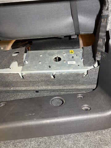

Kurze Frage: ist es sinnvoller an den Tank von der Rückbank her freizulegen oder besser vom Kofferaum aus ? Vielen Dank noch mal.
Von der Rückbank her.
Du musst dort einige Schrauben lösen und dann läßt sich die Einheit nach vorne klappen.
In dem Video kann man es ganz gut sehen. https://www.youtube.com/watch?v=pYcIF1m69W4
Zur Kontrolle müsste aber doch der Blick vom Kofferraum reichen. So wie er es am Ende (3:38) auch zeigt. Ja, etwas dunkel da hinten.

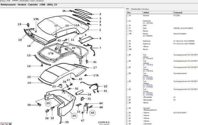

931: https://saabwisonline.com/9-3-9400/2000/8-body/convertible/technical-description/emergency-closing
Ah, Danke - aus der Zeichnung geht zwar nicht hervor, wo ich da noch etwas zurück setzen könnte (den Hebel habe ich natürlich schon angewendet) - aber ich mach die Abdeckung erst mal ab und wenn ich da was sehe, was ich sonst noch zurücksetzen könnte und nicht klarkomme, mach ich noch mal ein Foto und frag nach und zeig wie es aussieht ....

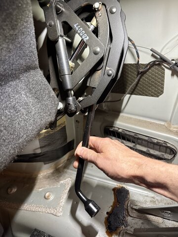

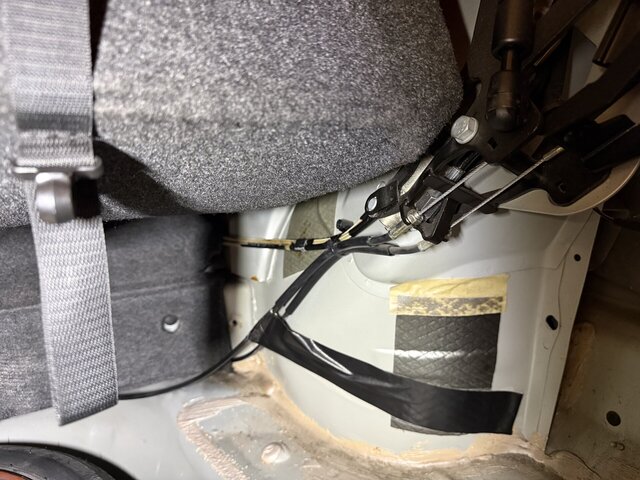

Habe es gerade offen.
Knebel zum Notschließen waagerecht drehen.
Plastik Abdeckung muss nur ab zum Auffüllen der Hydraulik.
Dann Werkzeug einstecken und Richtung Rückleuchte ziehen.
Die Bowdenzüge öffnen die Verriegelung
Kontrollöffnungen zum Prüfen des Füllstandes.
Ein eine Öffnung mit einer Taschenlampe reinleuchten, Durch die andere dann hineinschauen.
Füllstand muss zwischen beiden Markierungen liegen.
Bearbeitet von Chrisbie

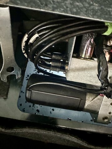

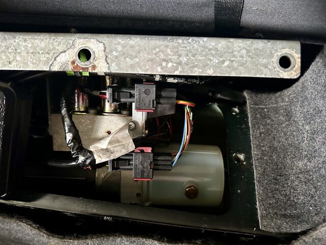

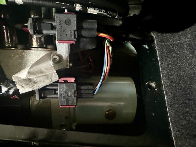

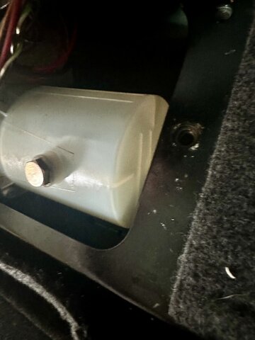

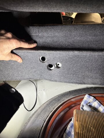

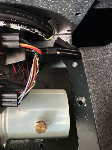

Nu denn - bin nun dazu gekommen den Hydrauliktank frei zu legen und siehe da - kein Hydrauliköl mehr drin... was mich verwundert, da ja die Zylinder erst vor einigen Wochen gemacht wurden. Da ich keine Öl-Flecken unter dem Wagen feststellen konnte, frage ich mich: wohin ist das Zeug hin ? ( auf dem Boden unter dem Tank sehe ich einen Öl-Film, aber es steht nicht hoch oder so ) - Jetzt füll ich erst mal auf - und dazu meine Frage: Da ich das Modul irgendwie nicht ganz raus bekomme, will ich es mit einer Spritze und einem Kunstoffschlauch befüllen (ich denke die min/max Markierungen sind wohl die auf dem letzten Bild rechts - ah jetzt seh ich oben sind ja auch welche ) - so wird ein "Schuh" draus.
Wahrscheinlich befüllen bis zwischen den Markierungen, die ich beim drin liegen von oben sehen kann, korrekt ?

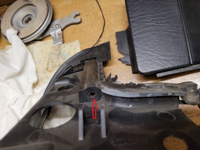

Die "Ohren" abzukleben oder anderweitig zu blockieren ist nicht zu empfehlen, das sieht dann so aus und wird teuer. Ein motorisch angetriebener 4-Kant greift in die Drehachse und bewegt sie so. Ohren1m.jpg
Hast du auch die hinteren Schrauben vom Deckel abgeschraubt? Also die auf der "Scharnierseite".
Das "Scharnier" sind nur zwei Blechlaschen die in die Schlitze vom Träger gesteckt sind. Im richtigen Winkel lässt sich das soweit rausheben das die Einfüllschraube nach oben zeigt.
Am Behälter siehts du auch die Markierungsstreifen min max.
Legst du noch einen Holzklotz runter damit es waagerecht bleibt, dann kannst du das bequem alleine auffüllen. Trichter nicht vergessen.
Beim Füllen sollte der Trichter nicht die Öffnung komplett zumachen damit noch Luft entweichen kann.
Ist mir passiert. Da sammelt sich die Flüssigkeit im Trichter ohne hineinzulaufen.

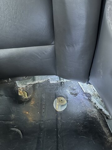

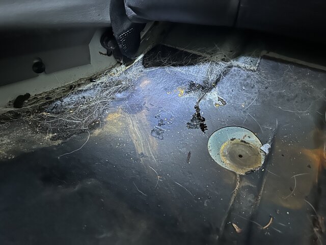

Nimm mal die hintere Sitzbank ab - Vorne an der Kante Finger runter und beherzt nach oben drücken/ziehen.
Eventuell siehst du dann rechts und links flächige Ölspuren. Da ist es dann hingelaufen und ist vom Sitzschaum aufgesaugt worden.

Gute Idee !- jetzt weis ich das ein Vorbesitzer wahrscheinlich einen Hund hatte :-)
Da ist marginal Öl - unter dem Tank ( ist das auch die Pumpe ? ) ist ein leichter Film,
wahrscheinlich mit Resten der abgesprungenen Farbe der Hydraulikleitungen ( haben die damals da schon Stahlflex genommen ? )
Sonst keine grossen Mengen zu erkennen. Soll ich einfach auffüllen, probieren und dann nach einem Öl-Massker schauen ?

Unter der Sitzbank sieht man nichts. Da unterm Auto auch nichts war würde ich jetzt auffüllen bis Maximum. 2-3 mal das Verdeck auf und zu machen. Dann noch mal Ölstand kontrollieren und gegebenenfalls nachfüllen. Und anschließend öfters mal kontrollieren wie sich der Füllstand verhält.

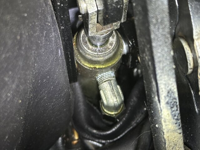

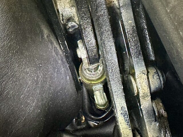

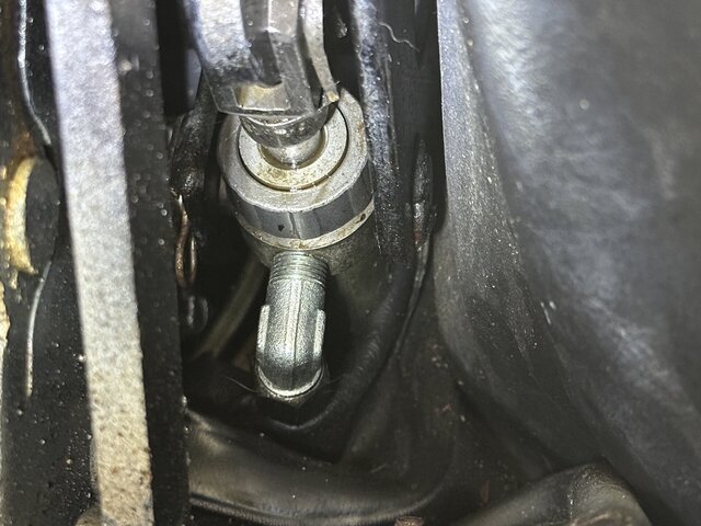

Tonneau noch mal geöffnet, dann kann man den obern Teil der seitlichen Hydraulikzilinder sehen:
links ( Fahrerseite ) 4030&4031 ist leichter Schmier oberhalb der Dichtung - ist das normal ? Darunter hat es auch ein wenig Öl, aber nicht viel.
Dagegen sieht die rechte Seite 4032 verhältnismässig trocken aus.

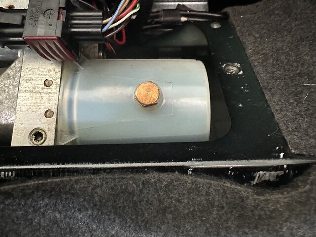

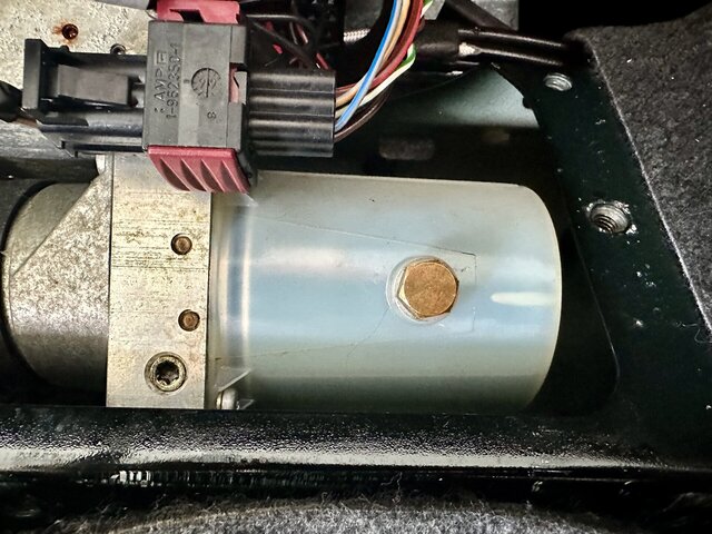

Den Hydrauliktank habe ich so weit aufgefüllt wie es mir "gesund" vorkommt - leider bekomme ich das Modul nicht die vollen 90° raus um den Tank waagerecht zu bekommen -
meint Ihr das der Ölstand so passt, oder was mache ich falsch, das ich das nicht ganz heraus bekomme.
Bevor ich das nun im "Betrieb" nehme, wollte ich mal eine Nacht oder 24 Stunden warten, ob unter dem Tank schon was leckt schon ohne Druck.
Und wenn Ihr meint der Ölstand passt probier ich es morgen dann mal aus. Danke für Kommentare.
Für mich glänzt das, was du "Schmier" nennst, dann wäre es Öl.
Sind das auf den Streben Fett- und Ölreste (insbes. Bild 2, ganz links)? Wurde da gezielt geölt oder ist das herausgedrücktes Öl aus den Zylindern? Das sieht für mich nach Ölverlust aus, ich kenne diese Stellen bisher glücklicherweise nur 'furztrocken'. Wenn trotz des Ölaustritts sich vor den Hinterreifen (Abläufe) kein Öl zeigt, frage ich mich, ob die Abläufe / Abflussschläuche durchgängig sind (grundsätzl. Aufbau s. Bild aus EPC, Teil 39).
Für das Lockern des Ölbehälters s. Flemmings Post v. 29.06, 16:22. Besser kann ich's auch nicht beschreiben, irgendwo gibt es noch weitere Bilder dazu, auch mit dem genannten Hölzchen. Dennoch: Pi mal Daumen scheint der Ölstand i.O.
