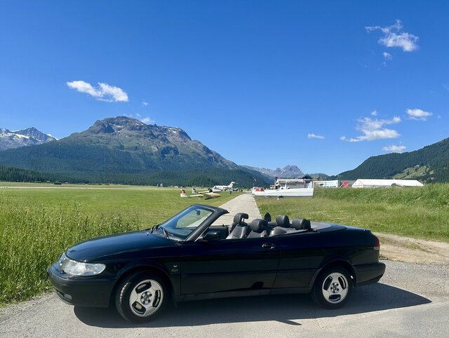

Verstehe ich nicht. Wenn ich mit der Verriegelung im Kofferaum den Deckel/Verdeckkasten verriegele, sitzt der Bombenfest und ist nicht mehr zu öffnen,
weder händisch und schon gar nicht von irgendeinem Luftzug.
Es bleiben lediglich die "Ohren" oben und von denen hört/merkt man gar nichts.
Ich bin heute über 250 Km durchs Engadin gefahren - ok da fährt man so gut wie nie schneller als 80,
aber ich musste auch kurz mal einen Bus überholen und war sicher über 100. Null Problem.
Ich würde jetzt sicher nicht auf der deutschen Autobahn Vmax fahren, aber das mache ich mit diesen Wagen sowieso sicher nicht.
