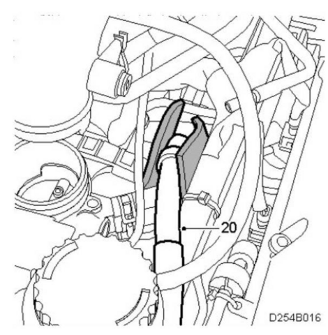

Hallo zusammen,
ich bin gerade dabei mir das aktuelle PCV System 55561200 zu bestellen. Mein 2001er Cabrio hat das nocht nicht verbaut und ich will das auf dem letzen aktuellen Stand haben.
Bei den Bildern in den Inseraten sieht man die enthaltenen Komponenten und dort ist dann auch so eine schwarze Matte zu sehen, kann mir jemand sagen, was das ist und wo das verbaut werden soll?
Danke vorab
Die schwarze Matte wird um einen der Schläuche gelegt und mit Kabelbindern o.ä. befestigt. Dient zur Isolierung/Abschirmung der einen Leitung.
Die letzte die ich verbaut habe ist schon einige Jahre her. Es gab dazu aber auch eine Anleitung, was wo hin soll. Ich meine bei Skandix wäre die als PDF zu finden, Einbauhinweise auf der Produktseite wenn ich mich recht erinnere.
Moin, die schwarze Matte soll das Ventil an der Leitung zwischen Ventildeckel und Drosselklappe schützen (vor Hitze?). Dazu wird die Matte unter den Wasserleitungen, die zur Drosselklappe führen, durchgeführt und inklusive dem Ventil "eingewickelt" und mit Kabelbindern fixiert.
Edit: Erik war schneller

Am 1.7.2026 um 18:52, Joey1974 hat gesagt:
Der Konstruktion nach eher das Gegenteil. Wird dadurch auf Kühlwassertemperatur gehalten.
Nein, nicht an den dünnen Schlauch (mit Ventil Nr.3) gehört die Schaumstoffmatte, sondern um den dicken zur Ölfalle zusammen mit den beiden KW-Schläuchen, die den Schlauch mit dem Ventil wärmen und so vorzeitige Kondensation der Öldämpfe auf ihrem Weg zur Ölfalle verhindern sollen.
Mea culpa - dann war es die dicke Leitung s
Ich danke euch für die Infos und Erklärungen!
Habe das Umrüst Set bei Ska... bestellt, werde es am Wochenende einbauen.
