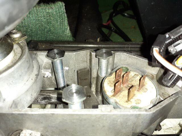

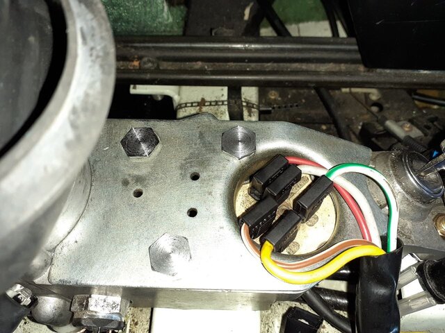

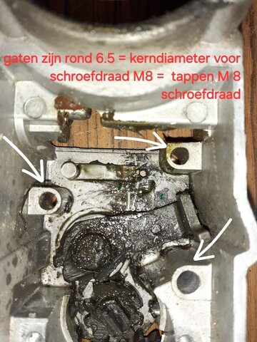

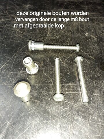

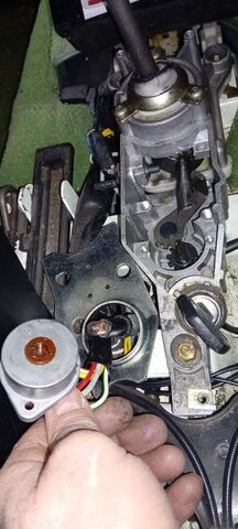

Modifikation montage Schalthebelgehäuse saab 99 und 900
Ich möchte diese Reparatur um eine Modifikation ergänzen.
Wenn man den Schalthebel und Gehäuse löst würde ich eine modification
vorschlagen für saab 99 oder 900.
Bei al meinen 99tiger  führe ich diese Reparatur durch.
Unsere Saabs werden älter und brauchen Unterhalt oder eine Reparatur
im Schaltgehäuse.
Die einbruchsichere Schrauben sind dan schwierig zu entfernen.
Die durchgangsbohrungen für diese Sicherheitsschrauben im Gehäuse
haben einen Durchmesser von 6,5mm (der exacte Kernlochdurchmesser für
Gewinde M8 beträgt 6,8mm), sodass M8 gewinde hineingeschnitten werden kann.
Dan kann man standard-M8 Schrauben oder (wie ich es getan habe)
Schrauben mit modifitiertem Sechskantkopf montieren und braucht das
Schaltgehäuse nicht mehr zu demontieren wenn Unterhalt nötig ist.
Bearbeitet von babbel
Wenn man sich einmal ein passendes Werkzeug gebaut hat (was man zum ersten Ausbau ohnehin tun muss), sind die Schrauben doch so einfach zu lösen wie alle anderen auch.
Sehe hierin somit leider keinen Mehrwert.
