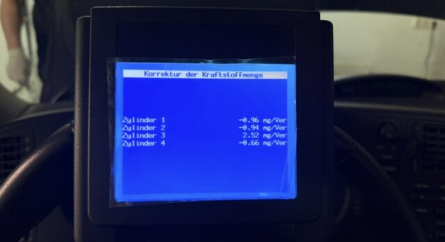

Ich hatte eingangs die Werte im Kaltzustand des Einspritzventiltest veröffentlicht. Demnach wäre es Zylinder 3, welcher auffällig ist. Hier war die Meinung, die Differenz wäre unauffällig. Ich werde demnächst noch einen Einspritzmengenkorrekturtest vornehmen und schauen, ob Zylinder 3 hier auch wieder auffällig ist. Evtl genügt es ja Injektor Zylinder 3 zu überholen.

Hallo zusammen, ich war heute noch mal an meiner Scheune um mir das Problem anzusehen. Die Drallklappe habe ich erneut mit dem Tech II angesteuert , die Ansteuerung funktioniert ruckfrei und problemlos. Dann hab ich noch mal einen weiteren Test bezüglich der Injektoren gemacht, weil ich eigentlich nicht auf Verdacht alle vier rausholen möchte. Anbei ein Screenshot hiervon. Man erkennt ganz klar, dass eben dieser auf Zylinder drei defekt ist. Ich werde mich nun also kommende Woche darum kümmern und berichten, sobald ich diesen hoffentlich Zerstörungsfrei ersetzt habe.
Dran denken, das die Dinger codiert sind und diese Codierung ins Steuergerät rein muss. Sonst läuft der neue Injektor mit alten Korrekturwerten ;-)
