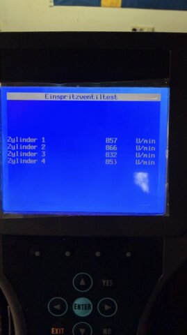

Hallo zusammen, an meinem Neuerwerb (Saab 9-3 1.9 TiD aus 2006 in der 150 PS - Variante) stelle ich trotz neuem AGR-Ventil im Kaltzustand einen rauen, für meinen Geschmack unrunden (stabile Drehzahl) Motorlauf fest. Er qualmt dann auch etwas und stinkt nach Abgase. Aufgrund des geringen Kilometerstand (150.000 KM) und beim Vorbesitzer wohl ausschliesslich Kurzstrecke will ich ihn Endes des Monats auf meiner Urlaubsfahrt mal etwas freibrennen. Als Fehler hatte ich jedoch bereits von defekten Glühkerzen, Injektoren und dem AGR-Ventil (bei mir ja bereits erneuert) gelesen. Mit dem Tech 2 komme ich auch zu einem Einspritzventiltest, kann das Ergebnis aber nicht richtig deuten - Bild anbei. Auffällig ist für mich hier Zylinder 3 - oder meint Ihr, alles im grünen Bereich? Fehlercodes sind im übrigen keine hinterlegt… Sobald ich ein paar Kilometer gefahren bin, ist alles wieder in Ordnung und er läuft im Stand seidenweich ohne jegliche Auffälligkeiten oder gar Vibrationen.

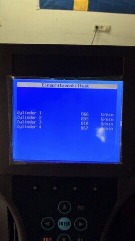

Hallo zusammen, ich war heute nochmal am Wagen da ich mir nicht sicher war, ob dies überhaupt die richtige Vorgehensweise mit dem Tech2 war? Könnte mir jemand von euch hierzu vielleicht eine Rückmeldung geben? Besten Dank
Die Zahlen aus dem Tech2 sind soweit i.O.
Die Abweichung zu Zylinder 3 ist recht minimal.
