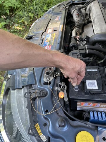

Moin, gibt es Erfahrungen beim 9-5er, was im Stand dauerhaft Strom aus der Batterie ziehen kann?IMG_0986.jpeg

Trick? Nö. Nur messen wie viel und wohin der Ruhestrom geht. Schon mal gemacht? (ohne das Messgerät zu killen)
es dauert auch ein paar Minuten (10-20??) bis alle Steuergeräte einschlafen.
Zum Messen: einen Pol lösen, Haube auf, Auto abschließen, 20 Minuten warten, mit 10A Messbereich anfangen, eine Messspitze auf den Batteriepol halten, anderen außen am Kabelschuh, Kabel abziehen, Strom messen, ggf. auf den kleineren Messbereich umschalten. Ggf. zweite Person zur Hilfe nehmen.
20-40mA sollte ok sein.

Was für Messleitungen hast du? Ich hab für sowas welche mit Banansteckern (Büschelstecker), in die man hinten einen zweiten drauf stehen kann. Damit kann ich dann am Multimeter mit einem 3. Kabel eine Brücke stecken. Bis 10A könnten die meisten DMM. Die Brücke reicht auch für mehr, nur nicht für den Anlasser- oder Lima-Strom. Dann kann ich an Batterie und Kabel mit gesteckter Brücke im 10A anschließen und warten bis sich alles beruhigt hat. Dann die Brücke ziehen. Wenn der Strom klein genug ist für den kleinen Bereich (der meist eine Schmelzsicherung hat), dann kann ich die Brücke wieder stecken, von 10A auf z.B. 200mA umstecken und die Brücke wieder ziehen. Dadurch wecke ich nichts auf was den Strom wieder hoch treibt.

Ich hatte einen Ruhestrom von ca 15mA ohne Steugerät der LPG-Anlage.
Mit Steugergerät LPG waren es ca 80mA.
