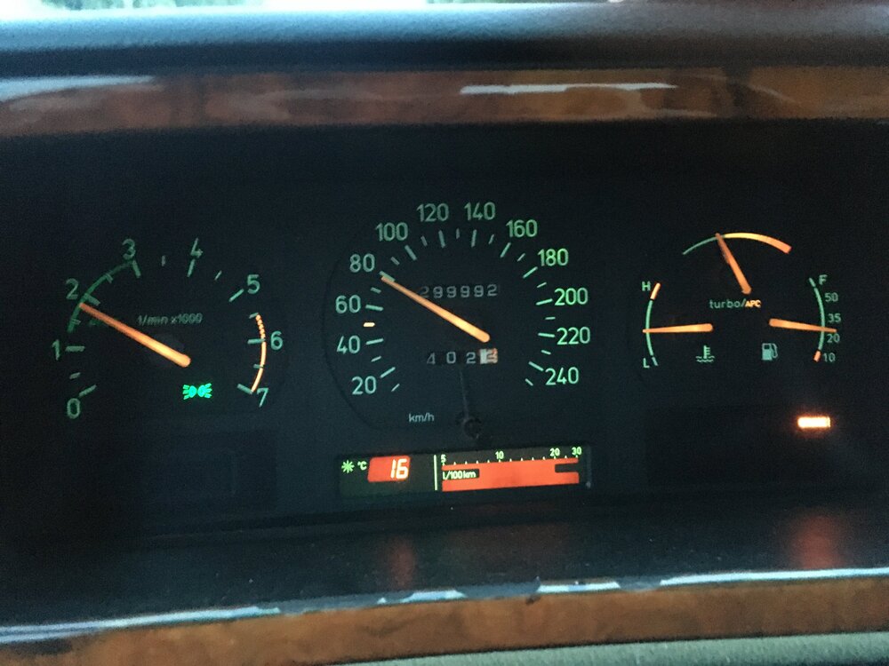

Temperaturanzeige defekt
Dass die Anzeige nach wenigen Sekunden wieder kommt, hat vermutlich nichts damit zu tun, dass Du auf´s Armaturenbrett schlägst. Mach´s beim nächsten Mal nicht und schau, ob sie trotzdem wieder kommt. Dann ist es höchstwahrscheinlich die EDU ( [mention=62]ralftorsten[/mention]: nicht ECU, das ist das Motorsteuergerät! ) .
Vermutlich fällt gleichzeitig auch die Tankanzeige aus und nachher leuchtet kurz "Check Radiator"?
Eine Auflistung verschiedener Teilenummern mit zugehörigen Baujahren findest Du zB. in diesem thread: https://www.saab-cars.de/threads/wackelkontakt-ausfall-anzeigen-amaturenbrett-9000-softturbo-bj98.63727/page-2#post-1240396
Ja, genau das ist das Symptom.

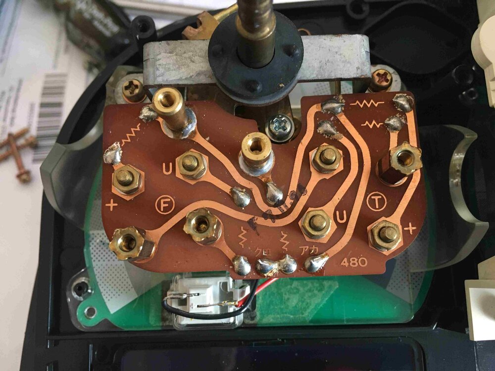

Dann die rechte Einheit des Tacho zunächst wie in #28 und #29 beschrieben gereinigt. Die tanzende Wasseranzeige war mein Hauptanliegen und dann ist ja die konkrete Gefahr mit der EDU und dem Ventilator. Wenn ich das richtig verstanden habe. (Wobei ich bei dem Wetter im Cabrio fahre, ist klar)

"Wackelanzeige" für Wassertemp. war auf der Probefahrt eben behoben, der Zeiger steht schön auf 9 Uhr, anstatt bei ca. 8 Uhr.
