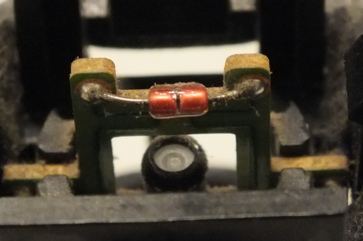

Auch die Diode im Luftkanal des Sensors reinigen.

Woran kann das liegen ? Am Temperatursensor ? Foto anbei.
Auf dem Teil waren paar Fussel, ca. 3mm, aber die sind abgefallen.
Nun steht der Winter wieder vor der Tür und ich wollte nicht mehr frieren.
Bin ich von vornherein auf dem falschen Dampfer oder reicht vom Staub befreien ?
:ciao:

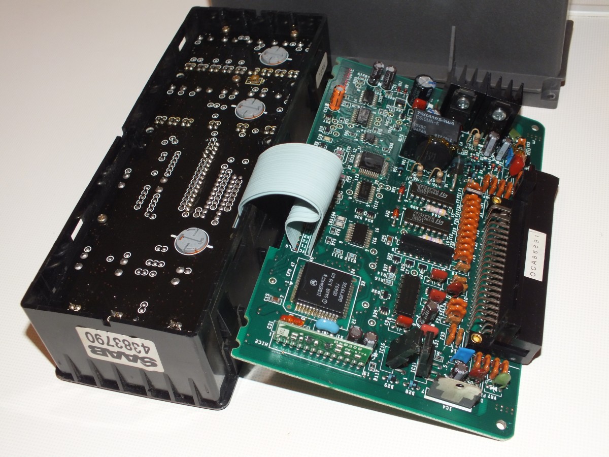

Meiner Meinung nach liegt das eher am Klimatroniksteuergerät. Dieses Verhalten kenn ich von den späten Baujahren mit dem Kunststoffgehäuse. In meinem 97er CSE habe ich nach längeren Fahrten auch oft gefroren. Anfangs heizt er so wie er soll. Die frühreren Baujahre mit dem Metallgehäuse haben andere Ausfälle.

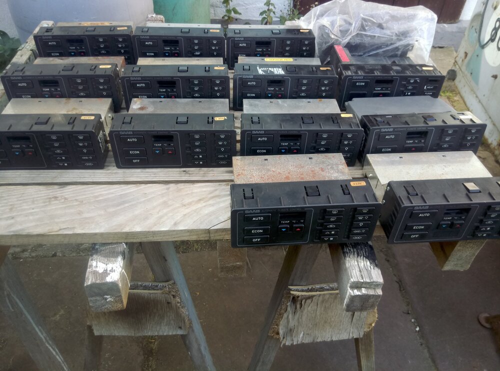

Hier mal ein Teil meiner Tauschgeräte
Da kommt wieder Freude auf ....

Er meint, dass die frühen (ich denke bis einschließlich MJ 1994) ein Metallgehäuse hatten (nur der hintere Teil).
Solches Verhalten habe/hatte ich auch in dem ein oder anderen Auto, und hatte ich nach Ausschluss aller anderen Möglichkeiten auch auf das Steuergerät geschoben. Ist aber etwas unbefriedigend, denn irgendwann haben auch [mention=475]Saab--Fan[/mention] und ich keine Tauschgeräte mehr... :rolleyes: wäre nicht schlecht, die interne Ursache und eine Reparaturstrategie zu entwickeln...

MY 98 hat das Kunststoffgehäuse

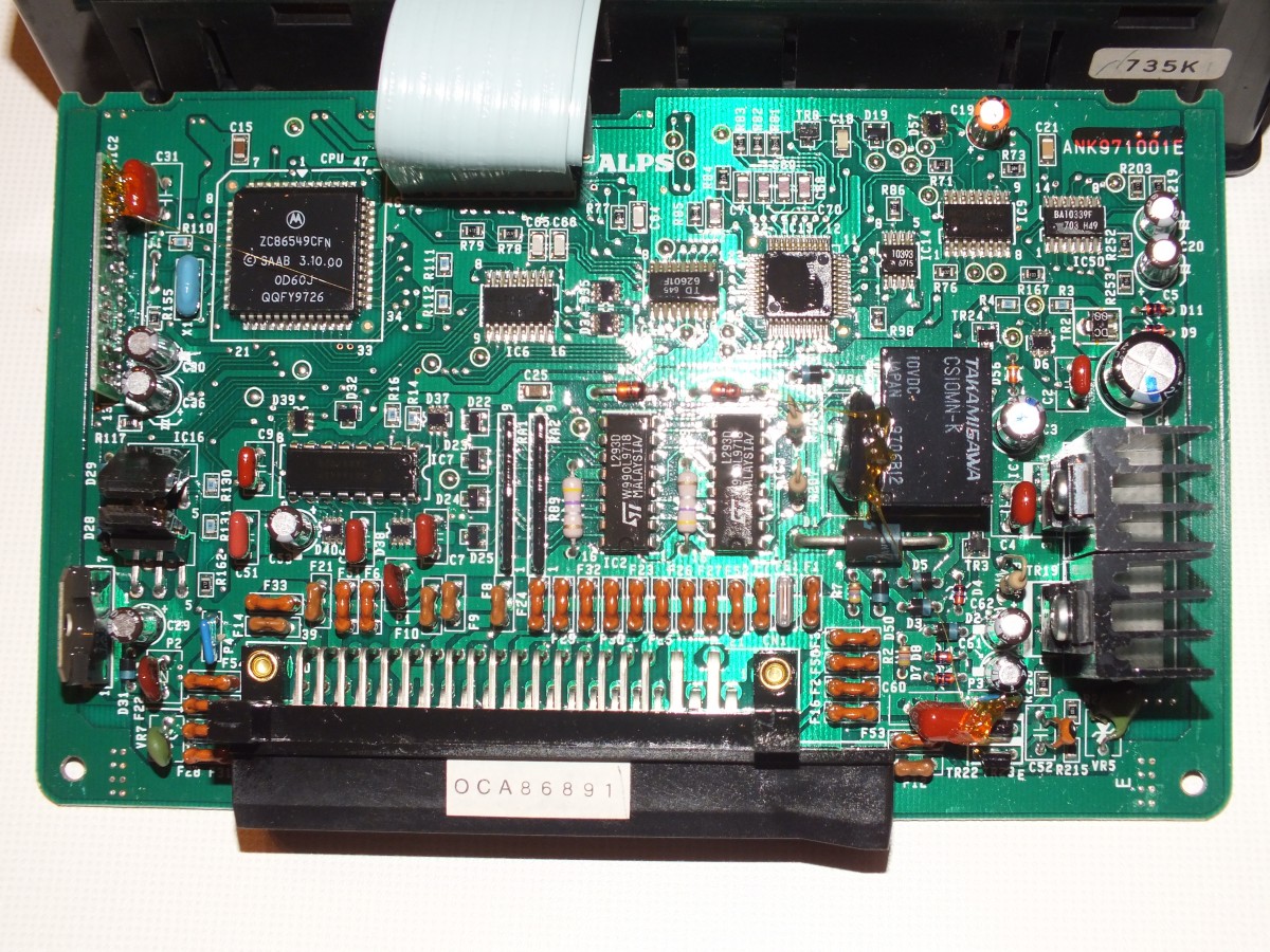

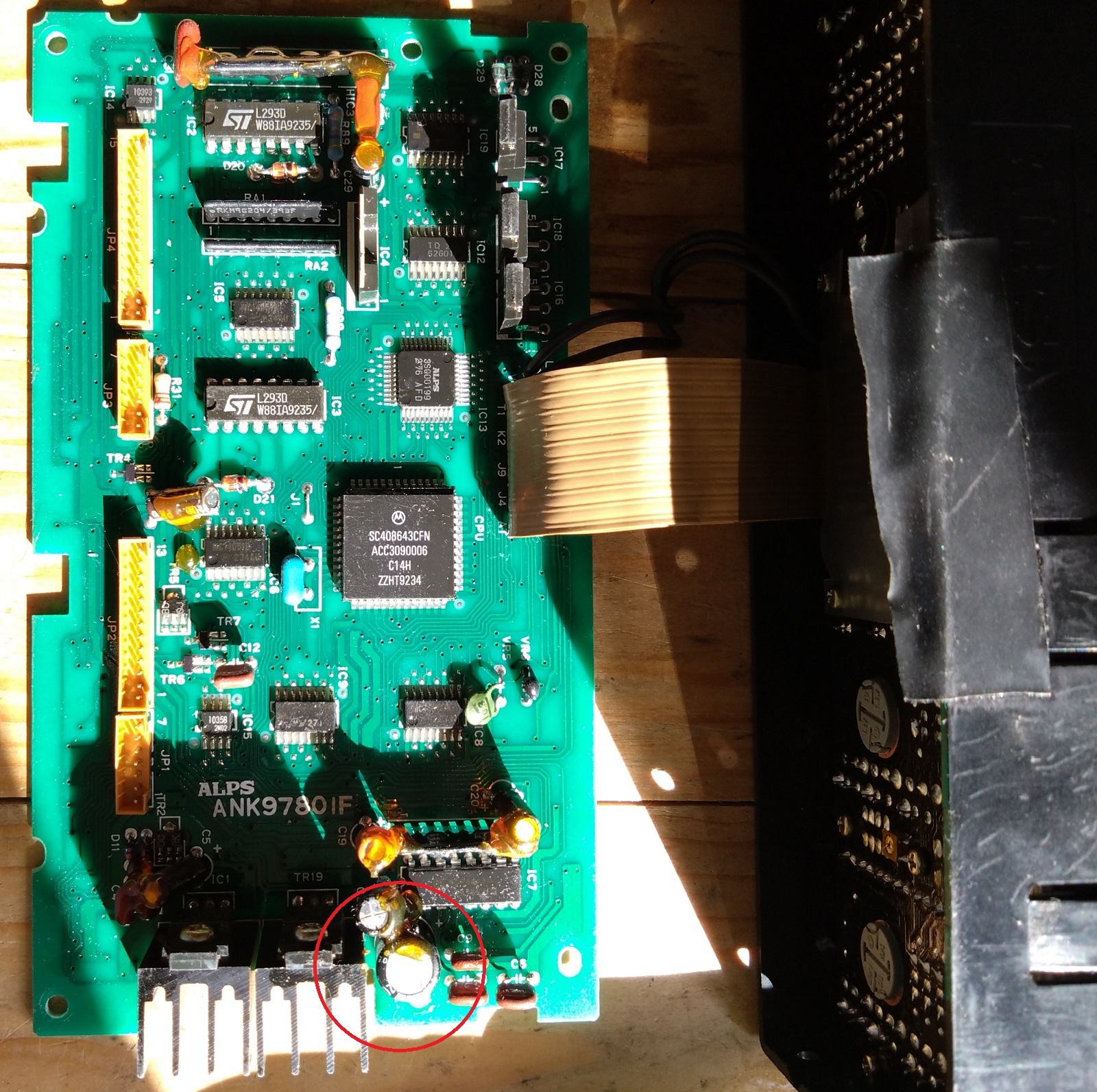

Auch bei den älteren ACCs gibt es Unterschiede im Platinenlayout. Die von 1990 haben noch einen größeren Kühlkörper an dem fast direkt zwei Elkos sitzen. In dem einen Gerät waren diese Elkos ausgetrocknet und es wurde immer 40°C Innentemp angenommen. Ich habe dann alle Elkos getauscht und die ACC läuft erst einmal wieder. in der zweiten ACC war der Elko am Kühlkörper geplatzt und hat sein Elektrolyt verteilt. Nach Reinigung und Tausch der Elkos ist die Innentemp jetzt nicht mehr bei 40°C liefert aber immer noch unplausible Werte im Zusammenspiel mit der Mixtemp. Entweder es klebt doch nocht Elektrolyt oder es gibt kalte Lötstellen.
Ab 1991 ist das Platinenlayout geändert, der Kühlkörper kleiner und keine Elkos in unmittelbarer Nähe. Ich hatte auch noch keine Ausfälle bei den "neueren" ACCs.
ACC 1990: 9630195
ACC 91/92: 8605396

Ja, das habe ich ausgeschlossen. Mit einem Poti zwischen Pin1 und Pin2 kannst du am Tech2 sehr schön die verschiedenen Temperaturen ablesen wenn die ACC in Ordnung ist. Das gleiche für die Mixtemp an Pin 21 und Pin 22 (Pin 1,2 und 21,22 sind die dickeren Kontakte an der ACC). Fehler auslesen geht leider nur mit ISAT.
Habe hier auch noch eine 4071742 (nicht im EPC, sollte aber von 1988 sein) die auch den 40°C Fehler aufweist. Großer Kühlkörper mit Elkos daneben.
Das die Elkos nach 30 Jahren mal aufgeben finde ich im Übrigen normal. Thermische Belastung beschleunigt das eventuell. Hatte ich schon in diversen Alpine und Clarion Radios und CD-Spielern sowie in den Nokia Verstärkern unterm Sitz. Bei den Verstärkern geht das Schaltnetzteil hoch und es müssen auch die FETs getauscht werden.

Das Bild ist von der 4071742. Bei Verdacht würde ich alle Elkos austauschen, ist überschaubar. Interne Schaltbilder habe ich nicht, aber die Signalleitungen lassen sich auf den Platinen gut verfolgen und Innenrumtemp und Mixtemp sind im Prinzip gleich aufgebaut.
Die 4071742 scheint es noch häufiger zu geben. Ich habe sie in den MJ 1990 bis 1993 getestet.

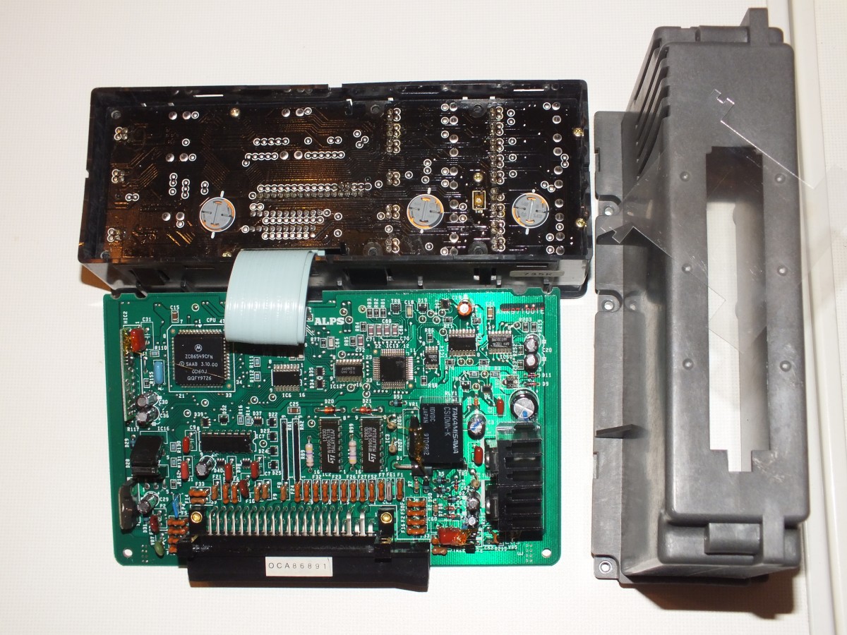

Mir ist erstmal auf den ersten Blick nichts negativ aufgefallen:
DSCF5704a.thumb.jpg.41edde834db8f5208b0dca4d084a6d8a.jpg DSCF5705a.thumb.jpg.17701a32660bb43723e8ff15030158eb.jpg DSCF5706a.thumb.jpg.07004763bfcdbb0810025062b298cac6.jpg
Fall jemand solch Bedienteil funktionstüchtig über hat, gern per PN.
Die klarsichtige Folie ist mir leider rausgefallen, bevor ich erkannt habe, wo die hingehört.
Habt Ihr dazu einen Tip ?
:ciao:
Das ist schon die ACC ab 94 im Plastikgehäuse, was ist denn defekt daran?
