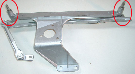

mit Gestänge fetten meine ich hauptsächlich die markierten Stellen auf dem Bild.
Eben die Sicherungsscheibe entfernen, "Welle" rausziehen und fetten...
Obwohl der Rest an beweglichen Teilen sicher auch ein bischen Fett vertragen kann...

Hab neben den 'Wellen' gleich die anderen Stellen mitgemacht, wie ihr ja sagt - wenn schon denn schon..
Jetzt solls wieder für die nächsten 22 Jahre reichen ;)
