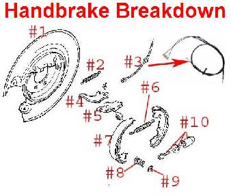

Hat jemand eie Explosionszeichnung der hinternen Bremse
Das ist die Handbremse ... die Betriebsbremse dürfte ja klar sein ...
Merci wvn, Betriebsbremse auch ?!

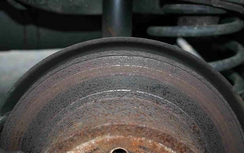

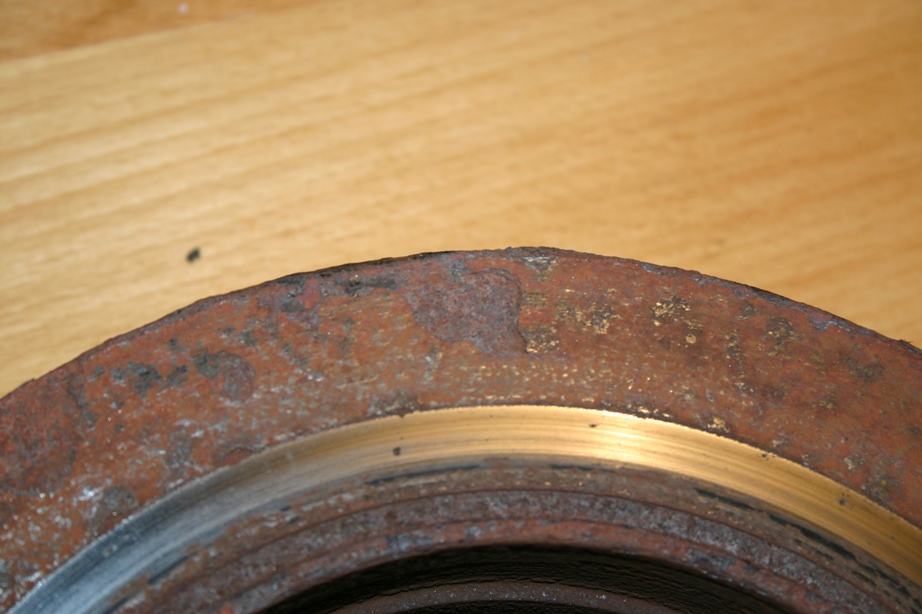

Hier das Bild der verrosteten Bremsscheibe
Zur Info habe die Sceibe zum Test kurz nach der Säuberung drangelassen um zu sehen, ob Sie wieder genutzt wird, wie gesagt wurde so blank wie eben ging, ist jetzt aber selbstverständlich neu.
Rostig, sehr rostig.
Sollte man definitv nicht so lassen, da das die neuen Beläge ruiniert....und keine gute Bremsleistung bringt.

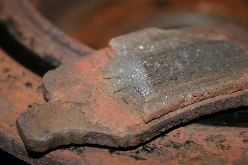

Habe die Tage an der A-Klasse (4-jährig) einer Bekannten mal die hintere Bremse getauscht, haben gequitscht, Mercedeswerkstatt hatte darauf vorne getauscht das quitschen war logischerweise noch da.
Daher mir mal markenfremd die Bilder der HA Bremse (Auch Kombi Trommel/Scheibe)[ATTACH]60781.vB[/ATTACH][ATTACH]60782.vB[/ATTACH]:eek::eek::eek::eek::eek::eek::eek::eek::eek::eek:
SCHLIMMER GEHT IMMER:tongue:
