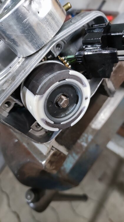

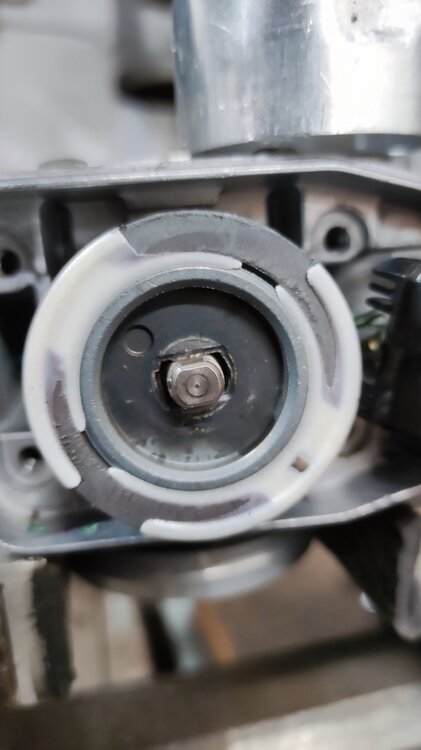

  23. Ich habe nun den Rotor in den Schraubstock eingespannt und die Welle samt Drosselklappe mit Hammer und Verlängerung ausgetrieben! Mehrere harte Hammerschläge waren nötig. Aber jetzt ist es ab und wohl auch alles noch heil.
  24. Guten Morgen, ich habe mir eine gebrauchte Drosselklappe (9188186) für meinen 9-5 MJ2002 B205E besorgt. Nach dem öffnen und entfernen des Stators bröselte auch hier die Isolierung der Leitungen heraus. Nun habe ich das Problem, dass der Rotor nicht von der Welle zu entfernen ist. Der Rotor ist so verklemmt, dass sogar rohe Gewalt nur dazu geführt hat, das sich die Aluminumhülle gelöst hat aber der Rest weiterhin auf der Welle sitzt. So kommt man aber nur sehr schwer an die Leitungen und hat noch weniger (zu wenig) Platz. Ich habe bis jetzt nur Bilder und Videos gesehen wo der Rotor relativ einfach von der Welle abgenommen werden kann. Warum der Sche... bei mir mal wieder wie verschweißt da drauf sitzt ...... Das Ding ist dazu noch recht empfindlich, habe es zuletzt mit einer großen Rohrzange versucht, weil es mir auch fast egal war ob die nun in die Tonne wandert oder nicht. Das ist echt zum Ist das nur bei mir so oder kommt das öfters vor? Gruß Daniel
