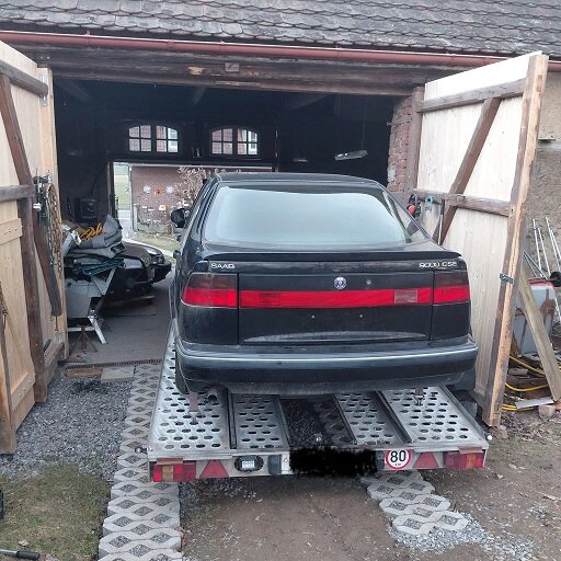

  8. Update zu "Olaf" ohne Papiere... Es war mir nicht möglich die Papiere zu bekommen, zum Schlachten war er mir einfach zu schade, nun kommt er zu einem guten Freund von mir. Wichtig ist mir nur, dass ein weiterer 9000 wieder auf die Straße kommt, somit ist mir die Rettung geglückt. Und den CD, den ich dank @ST 2 und @StRudel bekommen habe, ist nun die Entscheidung gefallen, das Auto bleibt bei mir, hat ja Papiere!
