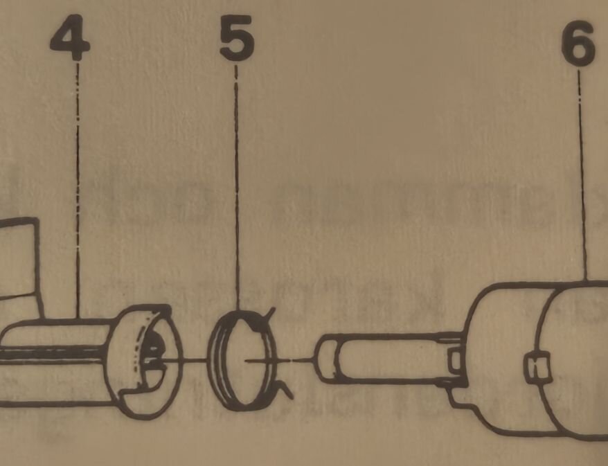

  2. Mir ist beim Zerlegen des Schlosses vom Kofferraumdeckel aufgefallen, dass dort eine Feder verbaut ist, die aber offensichtlich keine Funktion mehr ausübt. Laut Teilekatalog die Nummer 84 52 351 Ich vermute sie sorgt normalerweise für die Rückstellung, war mir bis dahin noch gar nicht aufgefallen, dass diese "Funktion" fehlte. Gibt es diese Feder noch irgendwo, oder einfach selbst aus 0.8mm Federdraht wickeln? Wie wird die Feder montiert? Vorgespannt beide Schenkel über dem Mitnehmer an "6"? Danke für zweckdienliche Hinweise. Anderer Punkt zum Schloss: Es ist die Staubschutzklappe am Schlüsselloch lose und bleibt offen, kann man die auch wieder instand setzen?

  8. Für den praktischen Teil und die Beantwortung meiner eigenen Frage noch als Ergänzung: JA, man kann den Mitnehmer ohne weiteres mit der Zange festhalten und auf der Lenksäule verdrehen. Problem gelöst.
  9. Wer lesen kann (und die geeignete Lektüre hat) hätte auch den entscheidenden Hinweis in dem Werkstatthandbuch finden können (641-2/3). Dort wird nämlich erklärt, dass der Mitnehmer des Fahrtrichtungsschalters bei gerade stehenden Rädern horizontal auszurichten ist. Er ist mit einer gewissen Spannkraft auf der Lenksäule befestigt und darf keineswegs festgeschweißt werden. Aber so konnte ich ein paar Bilder vom Saab machen und Euch unterhalten "If everything fails, read the manual"

  11. Habe den Mechanismus freigelegt und folgendes zu Tage gebracht: Lenkrad steht gerade, Rückstellnocke nach unten verdreht Rückstellnocke steht horizontal, Lenkrad dann nach rechts gedreht: Kann man die Rückstellnocke ggf. mit Zange auf der Lenkungswelle verdrehen? Oder doch Plan A mit Lenkrad 1 Zahn versetzen?
