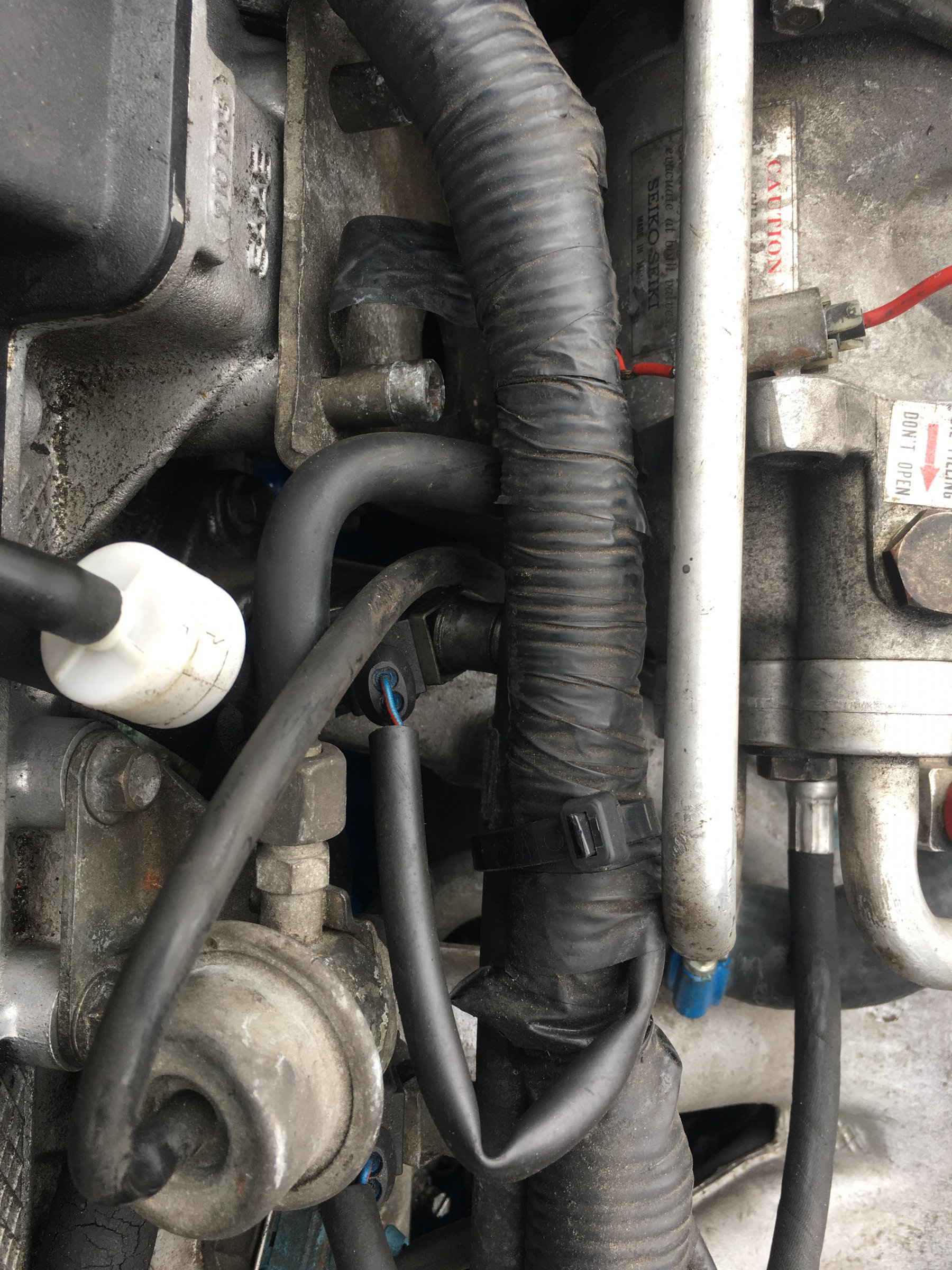

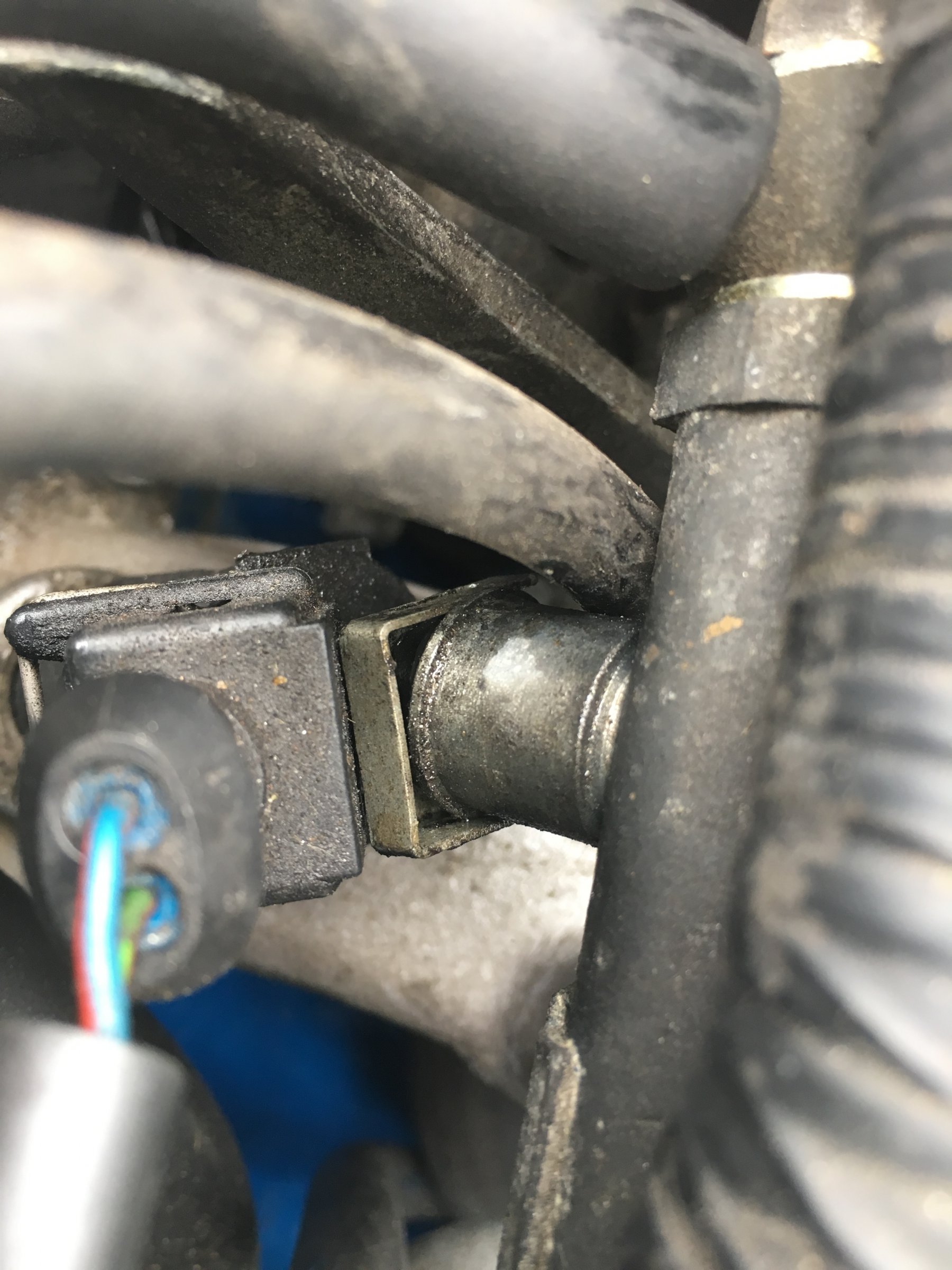

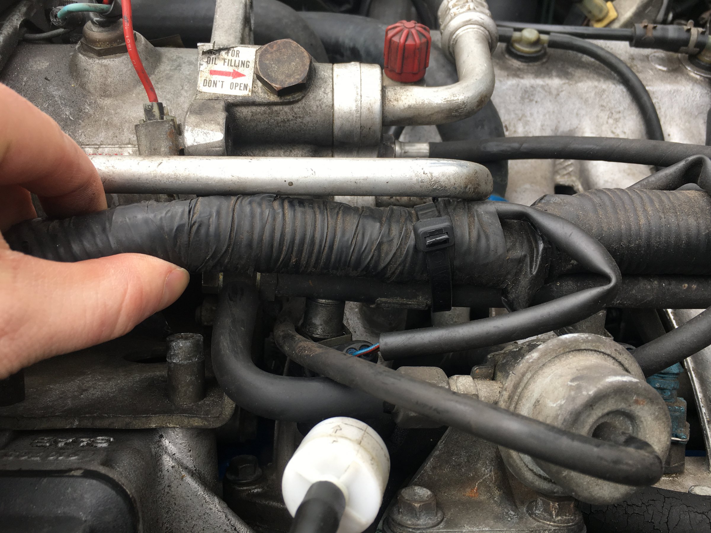

    Ich habe es hinbekommen! Also der Feingeist in mir war zwar nicht erfolgreich, aber als ich den Russen raus gelassen habe, sprich großer Holzhammer, hat es geklappt... Neue Dichtungen werde ich dennoch bestellen.
  2. Shoxer hat auf JanSaab's Thema geantwortet in 99, 90, 900 I
    Alles verschlimmbessert! Es spritzen da wahre Fontänen raus... aaaahhhhhhh Das Ventil steht im Verhältnis zu den anderen mindesten 5-8mm weiter draußen und ich bekomme es auch nicht reingedrückt, da die Einspritzleiste am 1. Ventil leicht nach oben gebogen ist. Muss die Leiste gebogen sein? Macht hier bei mir gerade überhaupt keinen Sinn und vor allem keinen Spaß! Kann ich die gesamte Leiste einfach abnehmen? Was muss ich beachten? Mein Plan wäre sie ganz abzunehmen und dann vom ersten Ventil an wieder aufzustecken in der Hoffnung das es dann passt.
  3. Shoxer hat auf JanSaab's Thema geantwortet in 99, 90, 900 I
    Ja die Schrauben sind fest. Welche O-Ringe meinst du?
  4. Shoxer hat auf JanSaab's Thema geantwortet in 99, 90, 900 I
    Habe seit kurzem deutlichen Benzingeruch im Fahrzeug, insbesondere beim öffnen der Fahrertür. Meine feine Nase führte mich über die Öffnung zum linken Kotflügel in den Motorraum. Dort entdeckte ich, dass die Einspritzleiste nicht richtig auf der ersten Düse (von der Spritzwand gezählt) sitzt. Sie scheint sogar etwas noch oben verbogen. Wie kann das sein? Es war keiner am Motor in letzter Zeit. Was kann ich jetzt sinnvolles tun?
