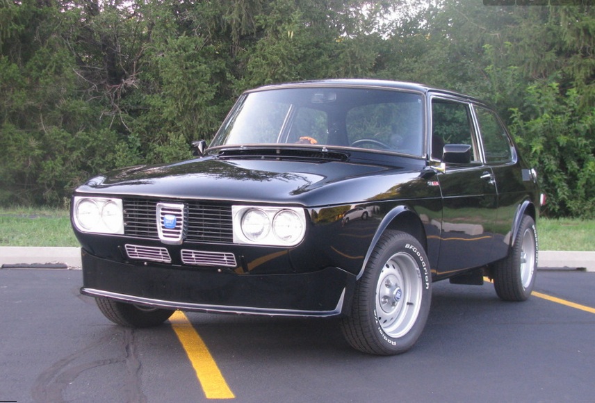

am 99 geht das mit 7,5.... mit der Einschränkung, dass ich die ET von den Felgen nicht kenne...
http://www.saab-cars.de/gallery/photos/4133/
Sehr schöne Photos, sehr schönes Auto! Auch die Inca Felgen fände ich sehr interessant. Muss man ausprobieren. Vor allem auf einem 85er Turbo Aero ist es ja eher selten.
