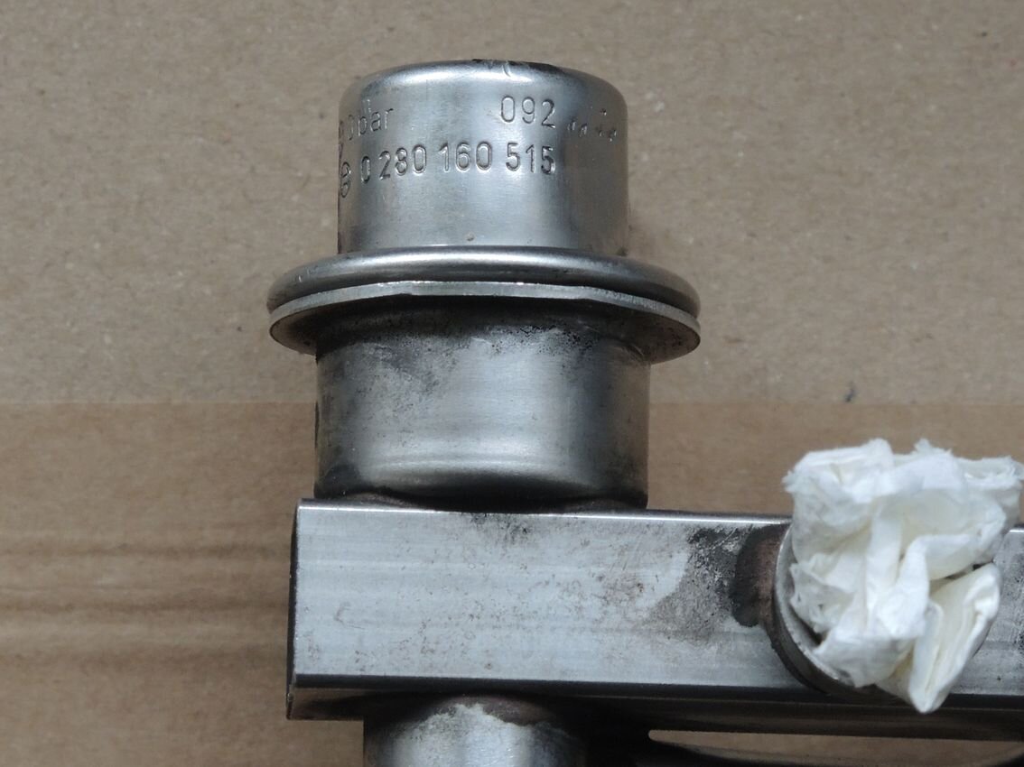

  7. Ich hab jetzt die Beiträge von diesem Jahr mal überflogen. Es wurde geprüft, ob eingespritzt wird. Wurde denn auch mal geprüft, ob nicht eingespritzt wird? Also ob die Düsen dicht halten und nicht nachtropfen? Denn der müsste ja auch Druck in der Leitung "speichern". Der dann den Kraftstoff bei tropfenden Düsen in den Ansaugtrakt befördert. Sowas hatte zu massiven Startproblemen bei mir geführt. Zwar 9-5 und es war eine Düse, die leckte, und die Membran im Benzindruckregler defekt, aber das kommt ja vom Prinzip auf's gleiche raus. cu Flemming

    NGK?! Was heißt das? Benzindruck geprüft, von -0,4bar bis Ladedruck? Dichtigkeit BDR geprüft? Hm, ja. Am besten mal per Tech2 die beiden gegenläufigen Poti-Signale (am besten auch noch die beiden vom Pedal) kontrollieren. Auf einen Graf legen und dann schauen ob es beim schnellen und langsamen Bewegen über den ganzen Bereich irgendwelche Auffälligkeiten gibt. Wohl wahr. Man kann höchsten den Wert in der Trionic auslesen. Mir fehlen nur gerade die Vergleichswerte.
