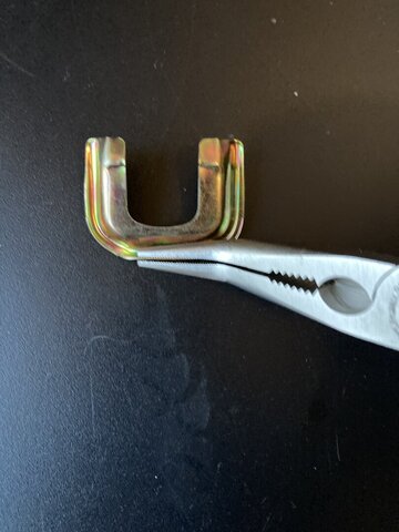

  1. Wie schon oben geschrieben: Eine gebogene Zange hat mir sowohl beim Lösen als auch der Fixierung der Klammer gute Dienste geleistet.
  2. ….und auch die Klammer weit genug nach oben schieben / drücken. Man hört bzw. spürt dann auch ein Einrasten, wenn die Klammer in der richtigen Position ist.

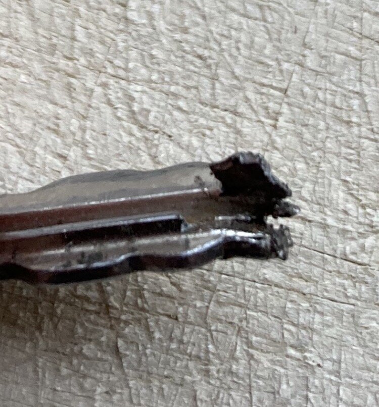

  3. Ich habe es mit einer gebogenen Zange geschafft den Clip ohne großen Kraftaufwand nach unten zu ziehen. Vielen Dank für eure Tips besonders an @ jo.gi Leider ließ sich der abgebrochene Schlüssel auch am ausgebauten Schließzylinder erst nach Abhebeln der Blechkappe entfernen, weil das abgebrochene Ende so verdreht war, dass es nicht durch die schlitzförmige Öffnung des Schließzylinders passte.

  5. Ich werde es als nächstes einmal mit einer Zange versuchen. ( Wie im Bentley empfohlen) Da steht leider auch, man sollte eine neue Klammer parat haben☹️ Gibt es die Klammern denn noch irgendwo?
  6. Sorry, blöde Frage. Ich hab mir gerade nochmal das Ersatzschloss angesehen. Das geht wohl tatsächlich nur von oben nach unten.
  7. Lässt sich die Klammer nicht prinzipiell drehen, so dass die offene Seite nach vorn zeigt?

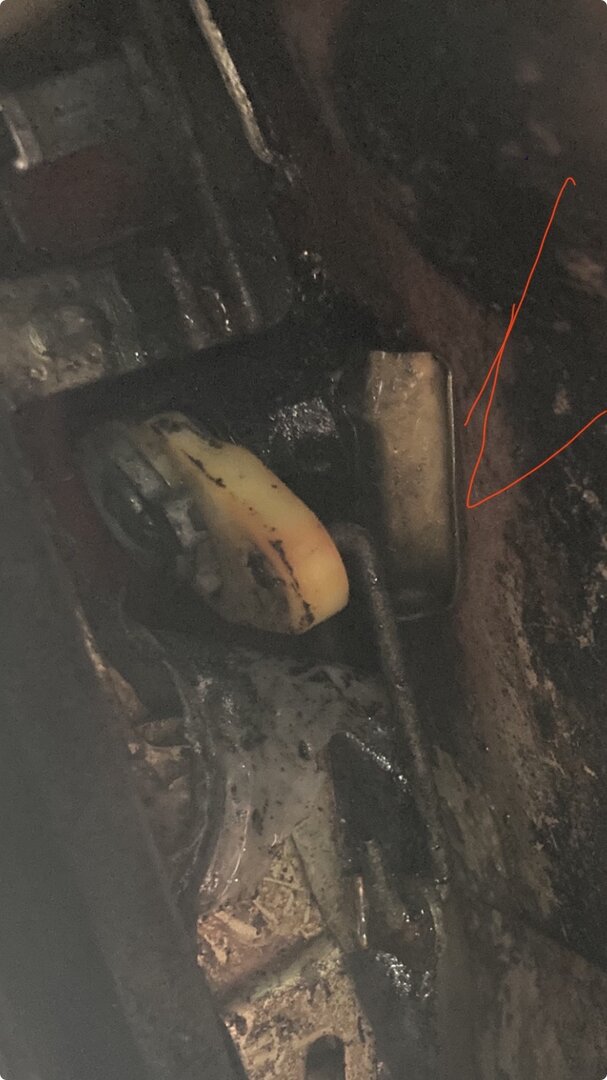

  8. Danke für den Hinweis. Aber von oben durch den Fensterschacht? Das Fenster ist gottlob noch in der Tür. Wie soll ich dann mit dem Schraubenzieher von oben zum Türschloss kommen ?
  9. Also den Schraubenzieher zwischen Türhaut und Klammer ansetzen? Oder wo ist die „Aufkantung“ der Klammer? Andere Frage: gibt es noch Ersatz für diese Klammer wenn etwas kaputt geht?
  10. Leichter gesagt als getan. Hat jemand eine Idee, wie sich diese verflixte Klammer am besten lösen lässt. Ich habe es schon mit leichten Schlägen mit einer Zange versucht. Da bewegt sich nichts☹️

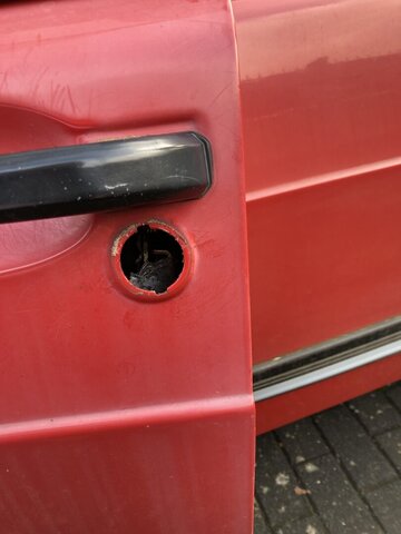

  14. Frohes neues Jahr an alle. An Heiligabend ist mir der Schlüssel an der Fahrertür abgebrochen. ( schöne Bescherung). Schloss war eingefroren und ich dachte bei -1Grad wäre das Eis nicht so hart, dass man nicht mit etwas Gewalt dagegen ankäme. Das im Schloss steckende Ende des Schlüssels bekomme ich nicht heraus. Mein Plan ist jetzt den Zylinder auszubauen und zu notfalls zu zerlegen. ( Anleitung habe ich schon gefunden) Zur Sicherheit hätte ich aber gerne einen Ersatz-Schließzylinder, falls etwas schiefgehen sollte. Deshalb dazu 2 Fragen: Unterscheiden sich die Tür-Zylinder von Cabrio und Limousine? (fürs Cabrio würde nämlich ein Teil im Netz angeboten) Könnte man notfalls die Schließzylinder von Fahrer- und Beifahrertür gegeneinander austauschen?
