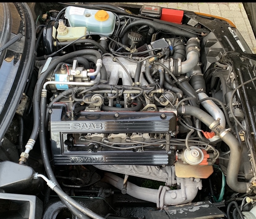

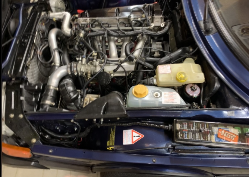

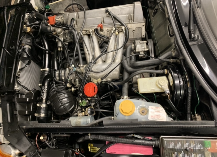

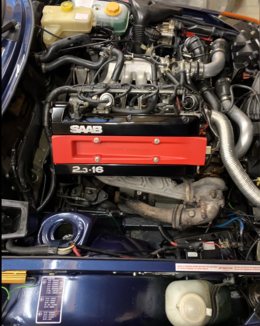

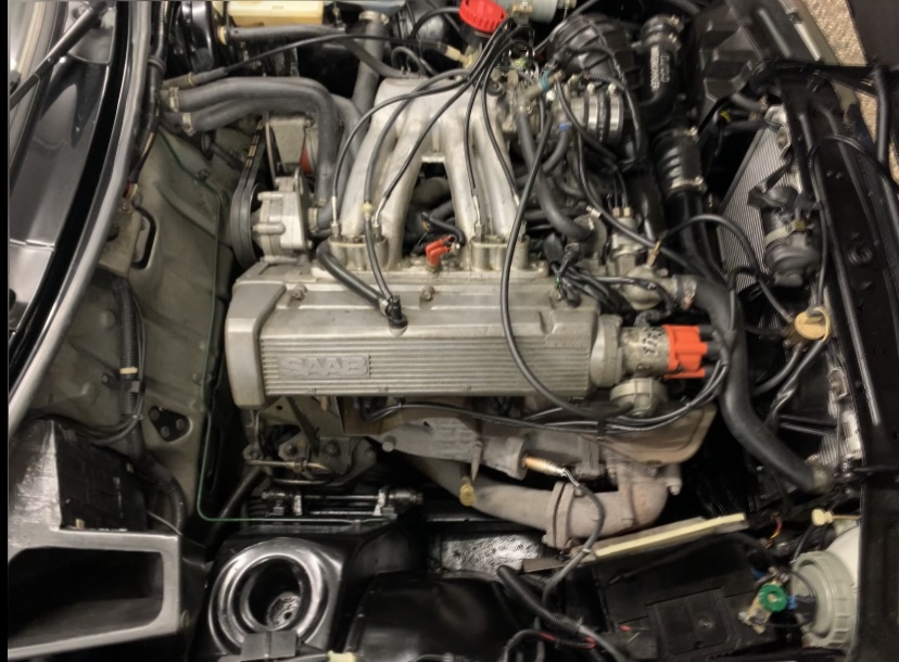

  16. Moin zusammen, könnte ich einen Ventildeckel von den neueren Saab wie 9-3/9-5 auf den 900/I montieren ? Anfrage rein technisch, nicht Geschmack etc…. Bilder mal anbei. Ich weiß nicht wirklich ob genug Freigängigkeit da ist - und die Gehöuseentlüftung ein Problem wäre. Danke für Tips …
