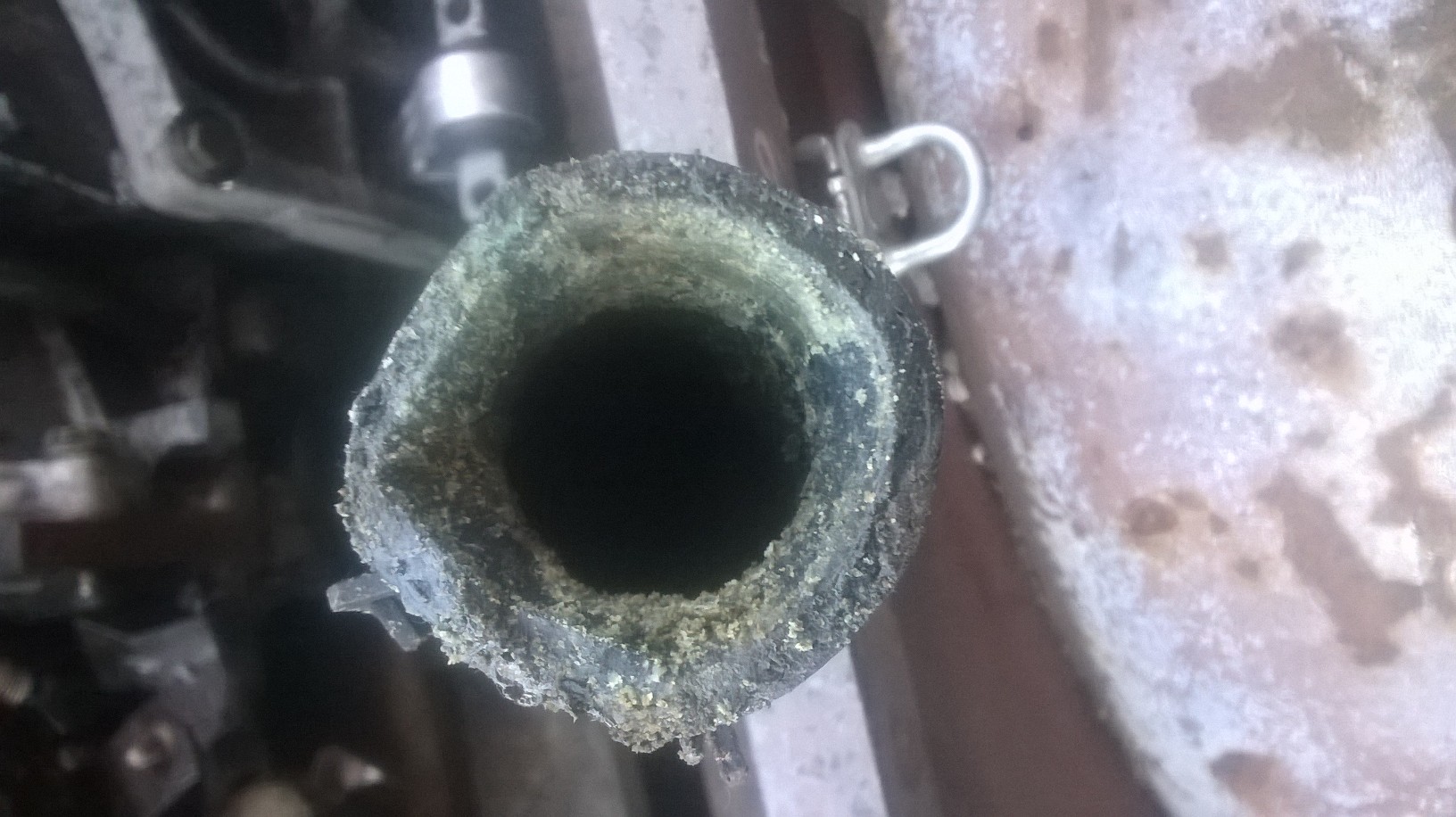

  2. der äußere Bereich ist bereits gesäubert. Vom schleifen halte ich nicht allzuviel, da ich dann vermutlich durch bin bei der Tiefe der Krater. Die Innenaufnahme ist vom Schlauch. Der kommt neu. Ja die Kanisterlösung hatte ich ein 3/4 Jahr. Keine Lust mehr drauf... ;) deshalb auch der Aufwand mit der Überholung, also Kopfdichtungen neu inkl. Planschleifen und Ventile neu einschleifen, neuem Turbolader sowie diversen anderen Neuteilen wenn man schon mal dabei ist und überall gut rankommt (Servoleitungen, Motorlager, ...) gebraucht habe ich eins in den Staaten gefunden, sieht auch nicht besser aus wie meins^^ Achso ja B308E, 321.000km, komplett auf LPG seit Erstzulassung im Dez. 1998. Anzahl Vorbesitzer mind. 3, da Erstauslieferung in Frankreich, komplett leeres Serviceheft...

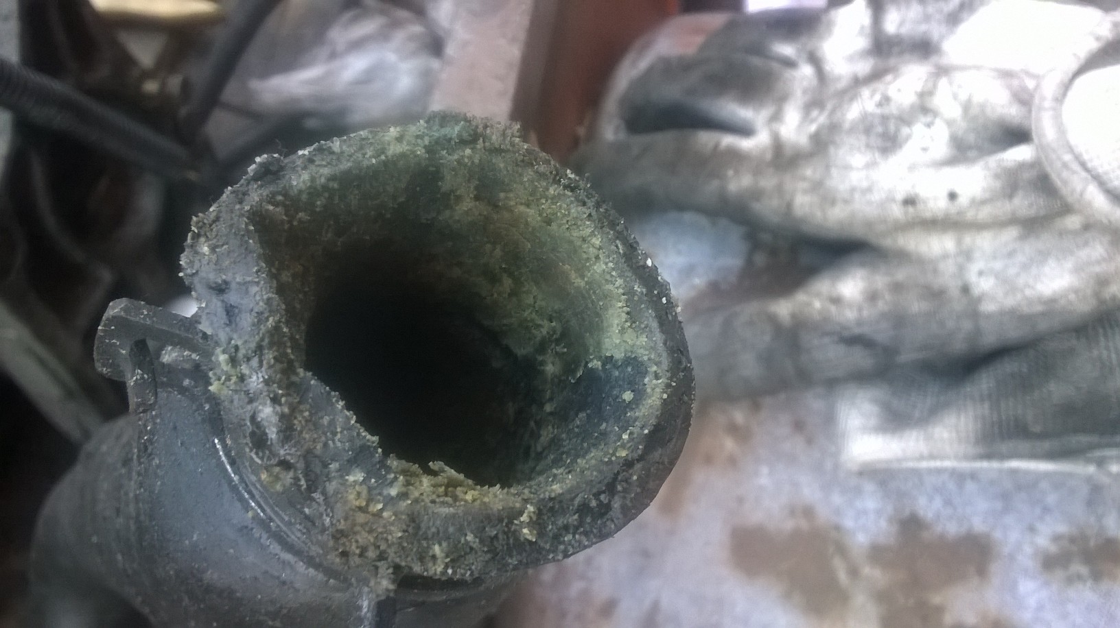

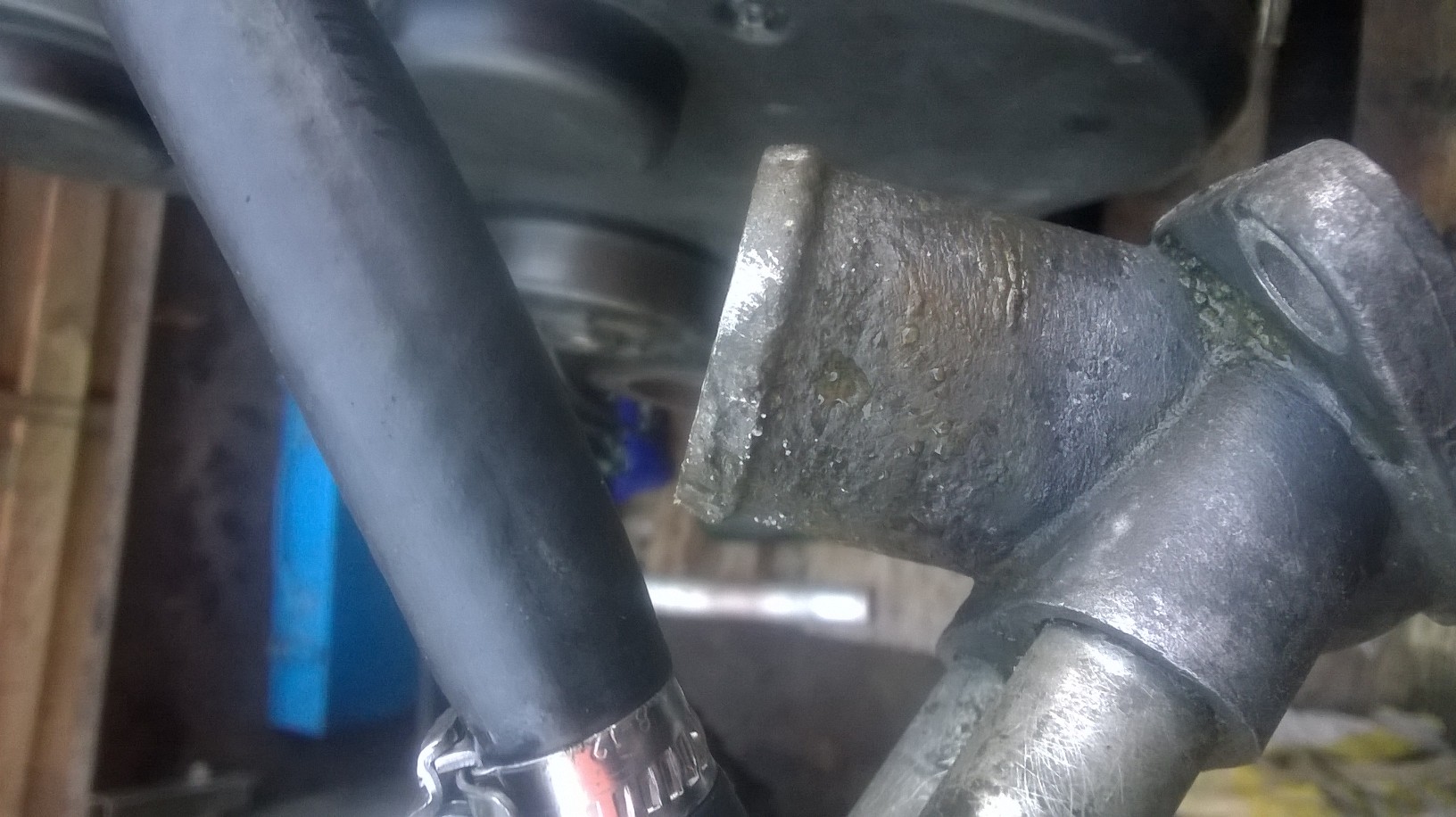

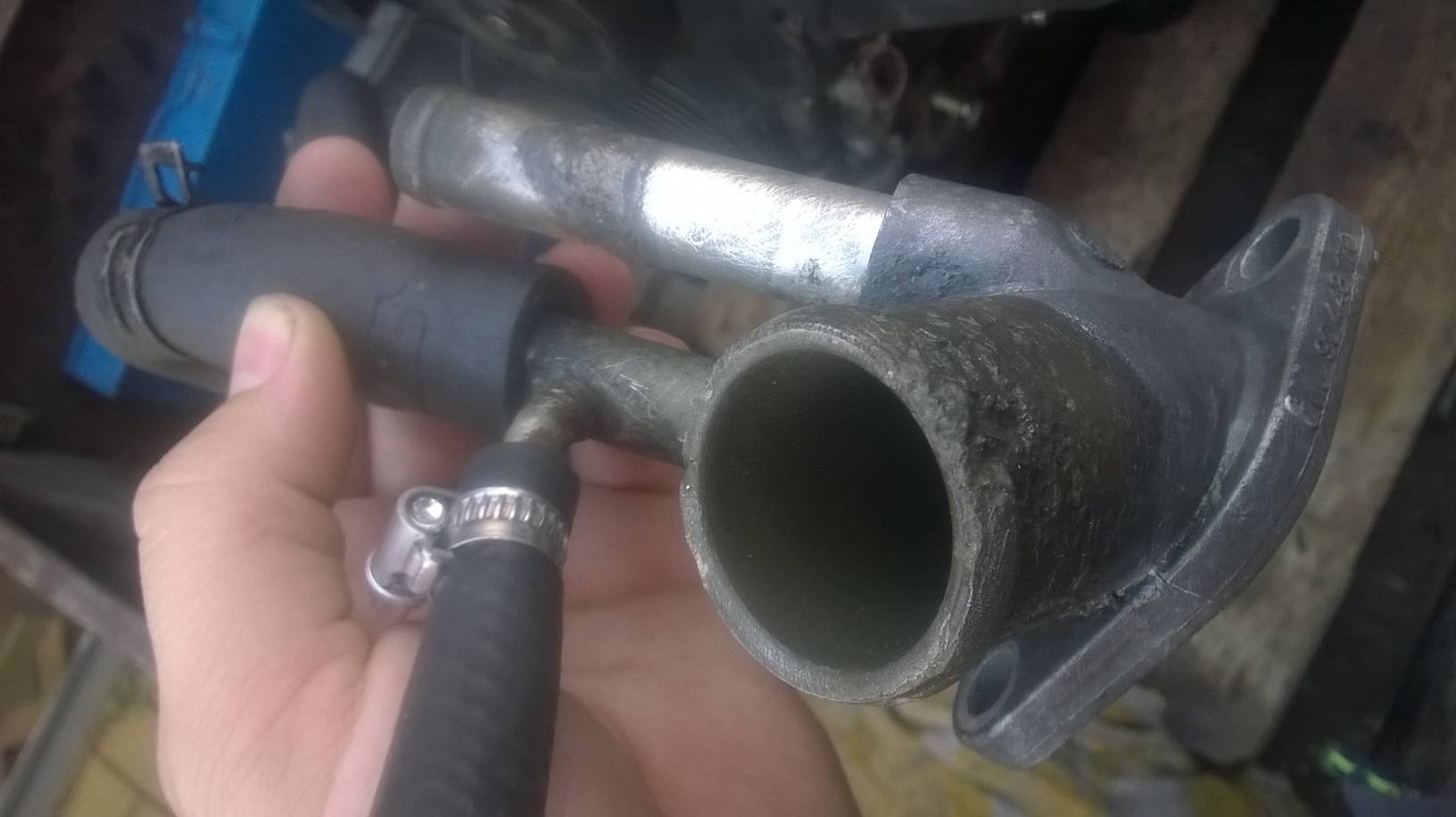

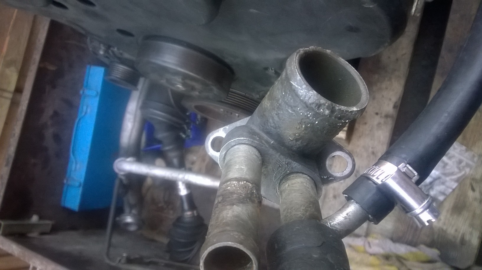

  3. So, noch eine Frage... diesen Wunderschönen Kühlwasserflansch habe ich nach Demontage des alten Schlauches gefunden. Zwischen Schlauch und dem Restmetall des Flansches war eine 3-4mm starke Schicht aus "Dreck" (also Wasserstein. Kalkstein, ... ) die vermutlich für Dichtheit gesorgt hat. Ich habe nun Sorge dass Aufgrund der tiefen Oxidationskrater im Metall der neue Schlauch nicht mehr dicht wird. Gibt es da erfahrungswerte??? Da ich am nächsten Wochenende den Motor wieder einbauen möchte würde ich fals nötig gerne den Flansch vorher noch bestellen.

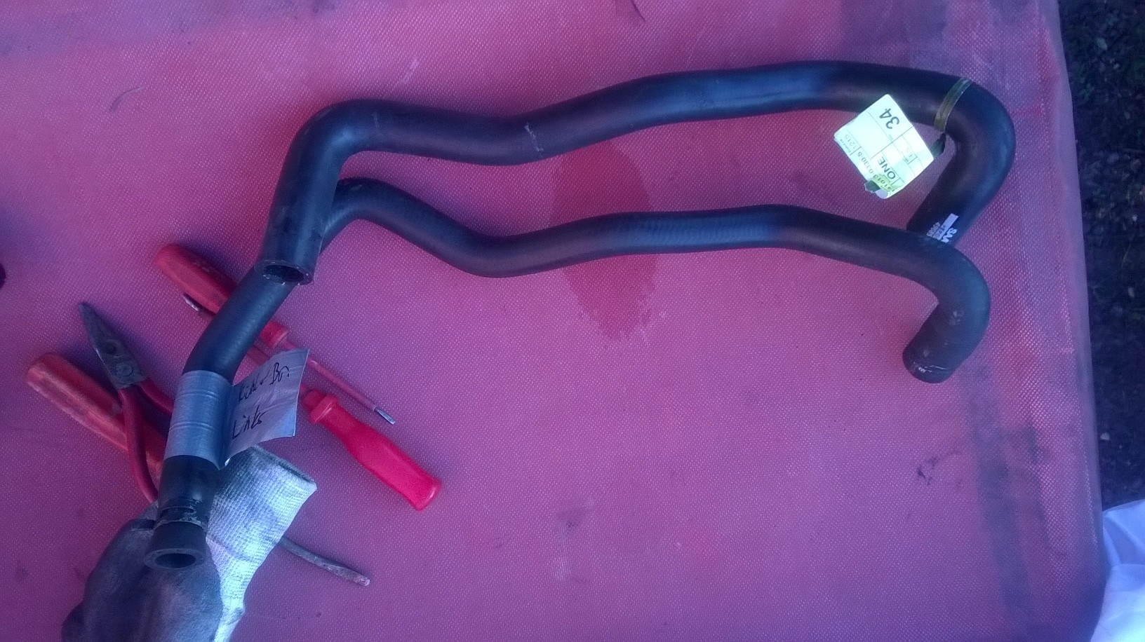

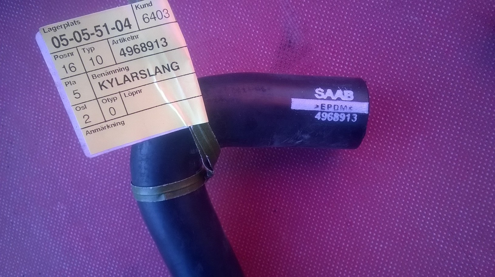

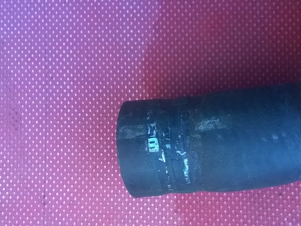

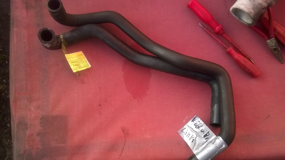

  4. Hallo Saab Gemeinde Ich habe für meinen 3.0V6t im Rahmen der Motorüberholung diverse Kühlwasserschläuche neu bestellt. Der eine neue Schlauch ist wie auf dem Bild zu sehen kürzer wie der alte... Es ist der Schlauch der von der el. Hilfswasserpumpe zur Kühlwasserbrücke zwischen den Zylinderbänken geht. Gab es da mal eine Änderung? Mein Fahrzeug ist Mj. 1999 und ich vermute das es der originale Schlauch ist. Die Teilenummer für den neuen habe ich nach EPC raus gesucht und bestellt und es ist anscheinend auch der richtige Schlauch gekommen... eine Teilenummer ist auf dem alten leider nicht mehr zu erkennenn. Ob der neue Schlauch von der Länge trotzdem reicht kann ich nicht sagen da der Motor momentan noch ausgebaut ist. Was kann man tun wenn der neue nicht reicht? Einen anderen gibt es laut EPC nicht und den alten möchte ich aus diversen Gründen nicht einbauen...

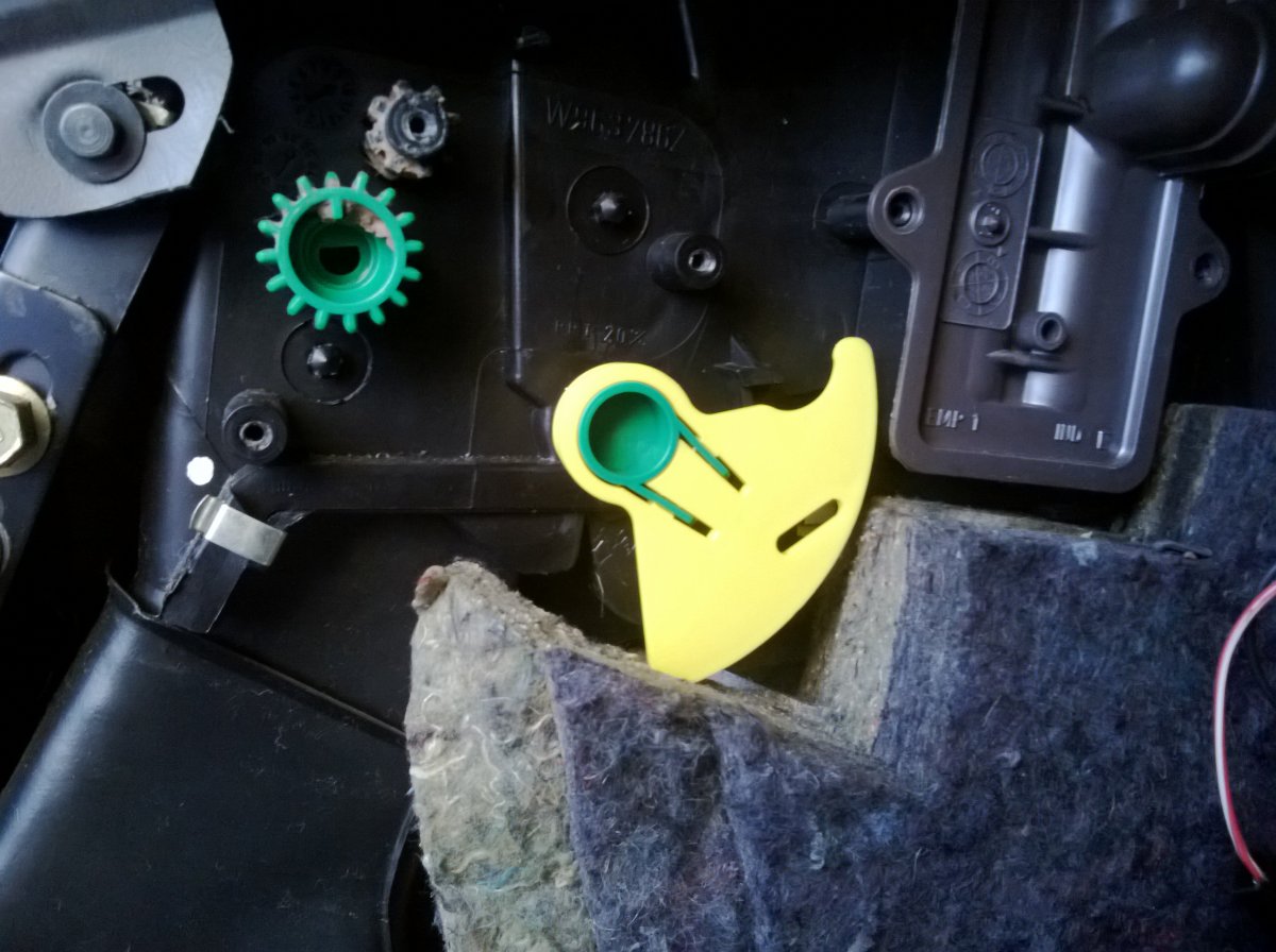

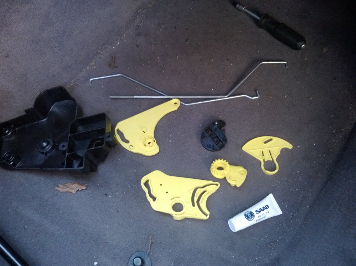

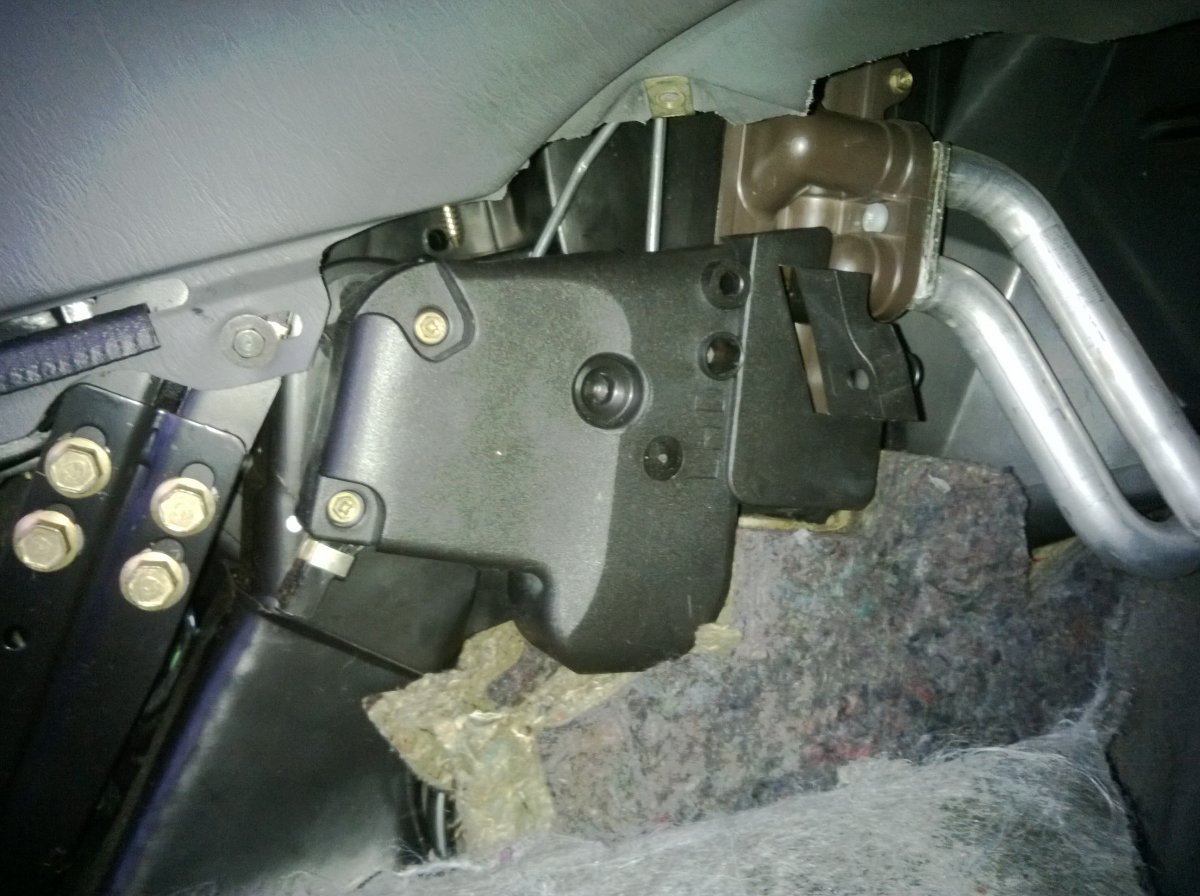

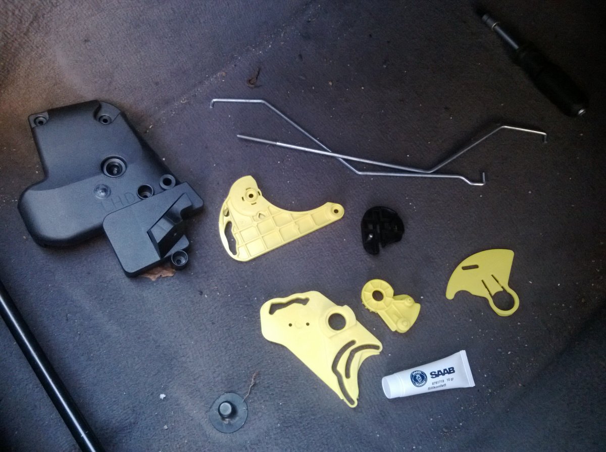

    So ich habe in der Zwischenzeit das Service Kit Saab 5334040 bestellt und gestern eingebaut Kosten knapp über 60€ und ist noch lieferbar:ciao: bei genauerer Betrachtung fiel mir das Produktionsdatum der Plastikteile auf: 2005, also Altbestand so weit so gut. Der Einbau klappte Problemlos, es passte alles und dank Einbauanleitung im WIS war das Zusammenpuzzlen in einer Stunde erledigt :top: ABER: es löste mein Problem nicht, egal in welcher Stellung, hinten wird es einfach nicht warmasdfasdfasdf Der eisige Wind bleibt:evil::evil: Die Stellmotoren fahren beide Endanschläge an und auch bei verstellen der Mischluftklappe per Hand bleibt es kalt... Ein abkühlen der Luft auf dem Weg nach hinten schließe Ich auch aus, da auch der Heizluftkanal direkt an der Verstellung kalt bleibt. Was kann ich jetzt noch tun??? Wie Aufwändig ist es, die Heizuluftkanäle nach hinten zu demontieren um direkt an die Msichklappe zu kommen??? Vllt. ist diese ja innen gebrochen, was ich aber eher nicht vermute, da die Klappenbetätigung von alleine herunterfällt, wenn das Gestänge ab ist. Sprich da muss ja eigentlich ein Gegengewicht dran sein.

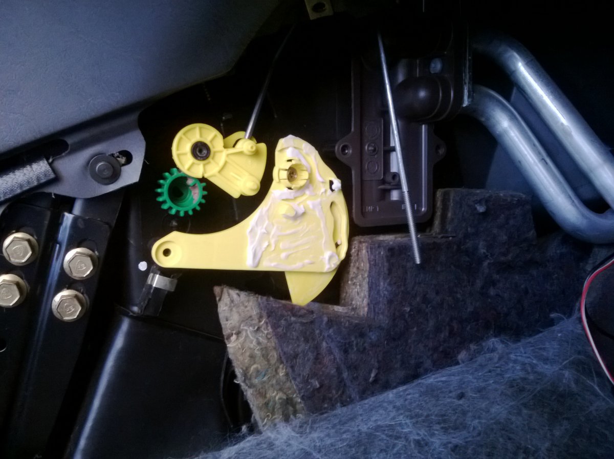

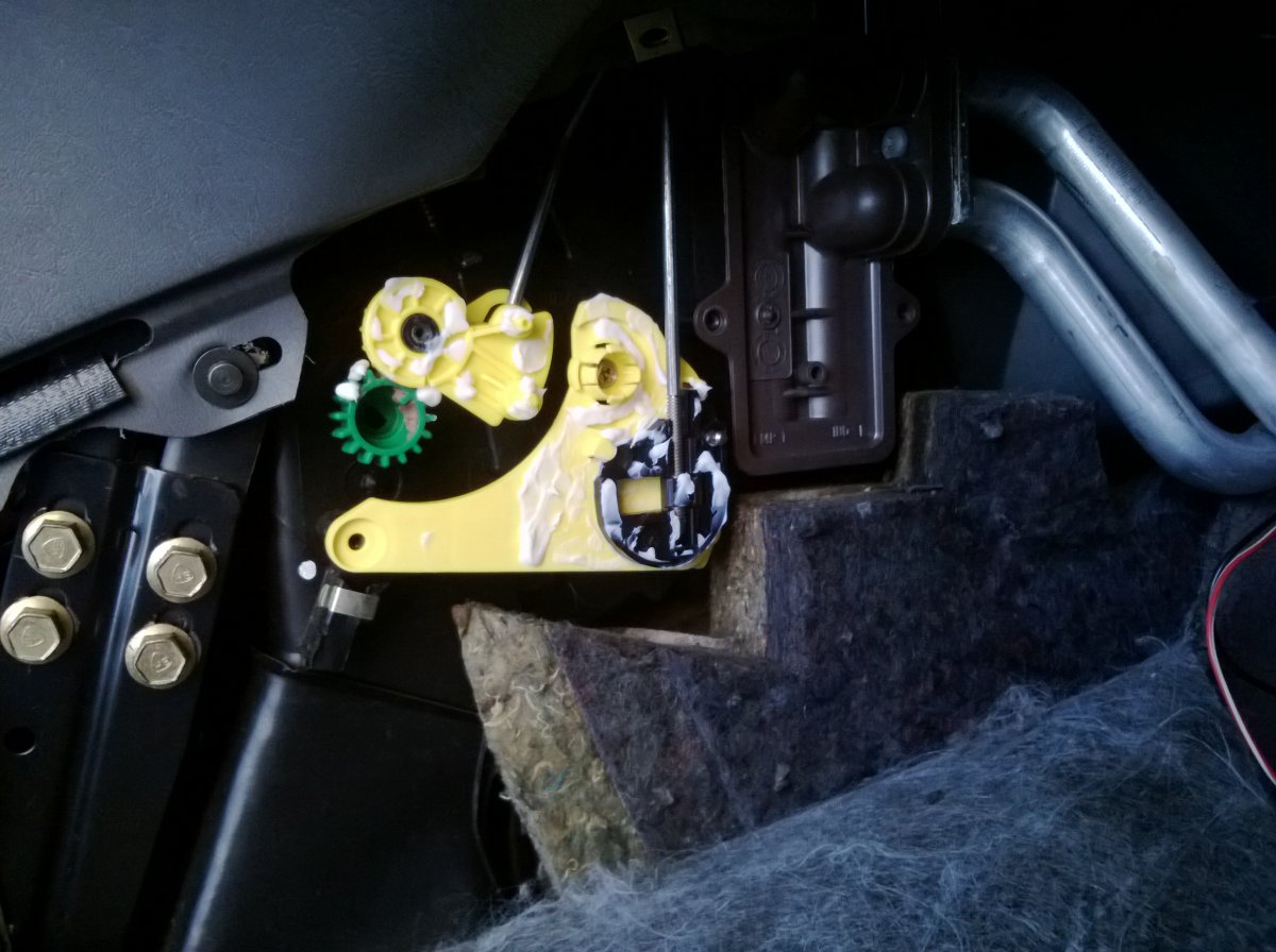

    http://www.saab-cars.de/attachments/9-5-i/129910-heizung-vorne-warm-hinten-kalt-wp_20131112_011.jpghttp://www.saab-cars.de/attachments/9-5-i/129911-heizung-vorne-warm-hinten-kalt-wp_20131112_012.jpghttp://www.saab-cars.de/attachments/9-5-i/129912-heizung-vorne-warm-hinten-kalt-wp_20131112_013.jpg wie gesagt die Verstellung funktioniert... nochmal EDIT: ich habe im WIS was gefunden: Dort wird beschrieben, das wenn man hinten eine zu geringe Heizwirkung hat, ein Service Kit montieren kann, bei dem das rechte der beiden grünen auf den Bildern zu sehende Teil gegen ein exzentrisches getauscht wird. Dabei wird wenn ich das im WIS richtig deute der Hebel teilweise abgeschnitten und besagter Excenter drauf gesetzt, dazu gehören noch andere Stangen zur Verbindung mit dem Motor und eine andere Abdeckung und noch diverse Kleinteile. Das Service Kit hat die Teile Nr. Saab 5334040 Meine Frage ist nun a) wurde das ab einem best. Baujahr generell verändert und die alten Fzg. müssen halt nachrüsten? b) kann es daran liegen das meiner als Erstauslieferung nach Frankkreich kam und deshalb auf eine Heizung hinten verzichtet wurde? Können vllt. mal die Leute, bei denen hinten warme/heiße Luft raus kommt nach schauen was bei ihnen verbaut ist? (also das was ich verbaut habe oder eine andere Konstruktion)

    Beim kalibrieren ist Fehler 08 vorhanden, ich denke aber mal das der von vorne links kommt, dort heizt er permanent, obwohl bei neulicher Betrachtung (siehe #1) die Mechanik i.o. war... das kann möglich sein... Wie kann man das überprüfen? Vom Gefühl her würde ich aber sagen dass das soweit in Ordnung ist als ich es per Hand verstellt habe. Wenn ich nachher an meinen PC komme werde ich mal die Bilder hochladen und mal im WIS stöbern, vllt. ergibt sich da ja was...

    So seit gerade ebend gibt es eine neue Erkenntnis in dem Fall sowie eine gute und eine schlechte Nachricht: der Hebel am Motor für die Verstellung ist in Ordnung und das Gestänge arbeitet beim verstellen auch so wie es soll, sprich der grüne Hebel im unteren Bereich wird von der von oben kommenden Stange verstellt, sobald man auf Warm oder Kalt stellt... Ich habe dazu auch Fotos, nur leider kann ich sie vom Handy aus nicht hochladen (windoof phone 8) - das ist die gute Nachricht... die schlechte: auch wenn sich das alles verstellt bleibt es hinten kalt... Sowohl an den Füßen als auch aus der Mittelkonsole... ich habe die Stange auch aus dem Hebel ausgeklipst und von Hand den Hebel verstellt. Sowohl per Hand als auch von der Stange werden die jeweiligen Endpositionen erreicht... trotzdem alles kalt, lediglich die Luftmenge ändert sich minimalst (hörbar aber nicht spürbar) was kann dort noch im Argen liefen? Jetzt wo der Winter kommt sollte das funktionieren... Die Luftmenge von hinten ist so groß, das es vorne auch nicht richtig warm wird... Und vorne mehr (also höhere Gebläsestufe) bringt nichts, da hinten dann ja auch mehr kalte Luft ins Fahrzeug geblasen wird :(
