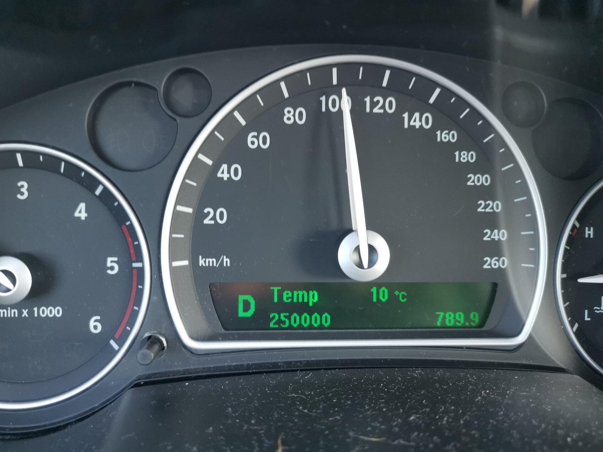

  18. Am 18. Oktober hat Saabrina ihre 250.000km erreicht...
