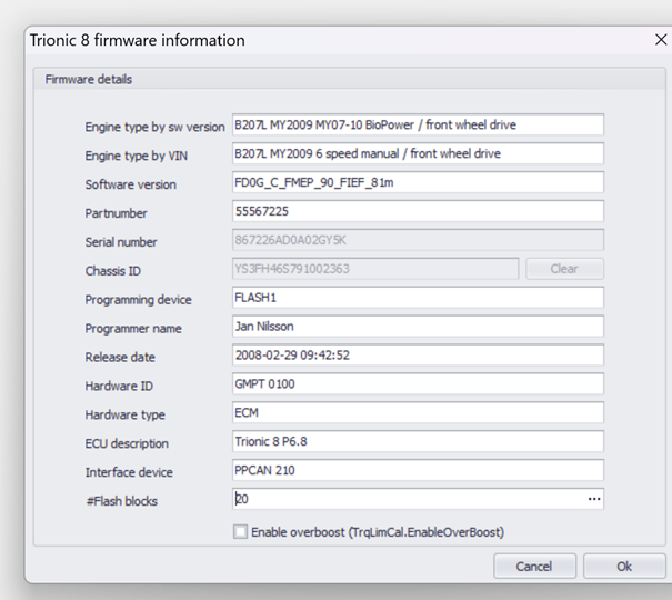

  4. 1) leider bekomme ich dort keinen link zur Bestätigung der Registrierung. Die email Adresse habe ich auch schon angeschrieben. Leider alles ohne Erfolg. Kannst Du vllt. helfen? 2) Ja, das Ding läuft sehr stabil. 3) Ebenfalls, ja die CanFlasher laufen wirklich super, im Gegensatz zu Txsuiten. Z.B. habe ich bei der T8suite immer noch das "Open failed in Trionic8" Problem, s.o.. Eigentlich bräuchte man den Flasher doch gar nicht, wenn in den Suiten die Programmierung funktionieren würde. Wie ist Deine Erfahrung? Meine Gebraucht T8 konnte ich heute mit VIN+Immo über den Flasher durch Clonen versorgen. Bei den Settings müssen auf jeden Fall die beiden ersten von den Advanced Features aktiv sein. Unschön ist, dass man beim CanFlasher keine Optionen auswählen kann, wie bei z.B. bei der T7 suite noch möglich ist, z.B. SID freischalten. So ist unser 932 jetzt auch sofort mit der Bio-SW angesprungen, aber ihm schmeckte irgendwas nicht, und er lief leider unerträglich unrund. Entweder wir haben noch nicht den richtigen Stand geflasht (es war: FD0G_C_FMEP_90_FIEF_81m B207L) oder es lag daran, dass der 932 ein Hirsch ist. Lt. Decoder von T8 suite handelt es bei dem Hirsch wohl ursrünglich um einen Wir haben eine B207L Variante geflasht. Kann es sein, dass Hirsch etwas am Fz verändert hat, dass der Datenstand doch nicht passt. Wie kann mnoan jetzt den richtigen Datenstand finden. Leider bin ich noch nicht tief genug in den Details. Btw. genanntes Zielfahrzeug hat angeblich blaue Injektoren. Wo liegen die in bzgl. stationäre Menge in der Folge?

  7. Nein noch nicht. Ich habe zunächst testweise mit dem TrionicCANFlasher die folgende Bio-Bin aufgespielt. Wenn ich es richtig gesehen habe, sind dabei überraschender Weise, die VIN/Immo Daten nicht übernommen worden .
  8. auch wenn T8 hier in "()" steht, ich schreib es mal hier rein. Soeben habe ich versucht BioPower auf ein T8-Tauschgerät zu flashen, wie beim T7 gelungen ist. Grundidee das Orginal STG bleibt unberüht und kann somit jederzeit wieder eingebaut werden. Die neue Variante spiele ich auf Gebrauchtsteuergerät. D.h. auch auf letzterem müssen natürlich korrekte VIN & WFS-Code eingetragen werden, damit ich es im Ziefahrzeug auch fahren kann. Letzteres ist mir beim T8 bisher nicht gelungen. Mit dem TrionicCANFlasher Konnte ich zwar den Bio Datenstand aufspielen, jedoch blieben dabei VIN & WFS-Code unverändert. Mit T8suite konnte ich zwar erfolgreich connecten, jegliche Lese- oder Programierkommandos führten leider anschließend immer zu "Open failed in Trionic8" Die beiden Eingabefelder für VIN & WFS-Code, blieben grau hinterlegt und zeigten den letzten Stand im BIN-File. Hat jemand Tipps wie ich weitermachen kann/sollte?

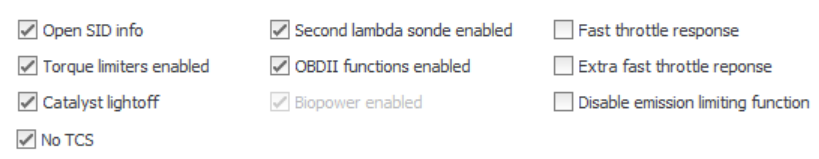

    Hier wird doch immer zwischen Garrett- und Mitsubishi ATLs unterschieden? Ich dachte, das variiert mit der Leistung

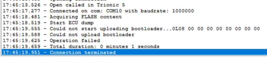

    ... dann wirst du wohl von dem gebrauchten den Datenstand runterladen müssen und diesen anschließend mit der korrekten VIN u. WFS-Code zurückflashen müssen. Beide Nummern kannst Du vor dem Flashen dem zu flashenden Datenstand m.E. zuordnen bzw. dort ändern. Ich habe auf diese Weise einen BioPower Datenstand mit meinen VIN/WFS Daten erfolgreich auf ein Ersatzsteuergerät geflasht.

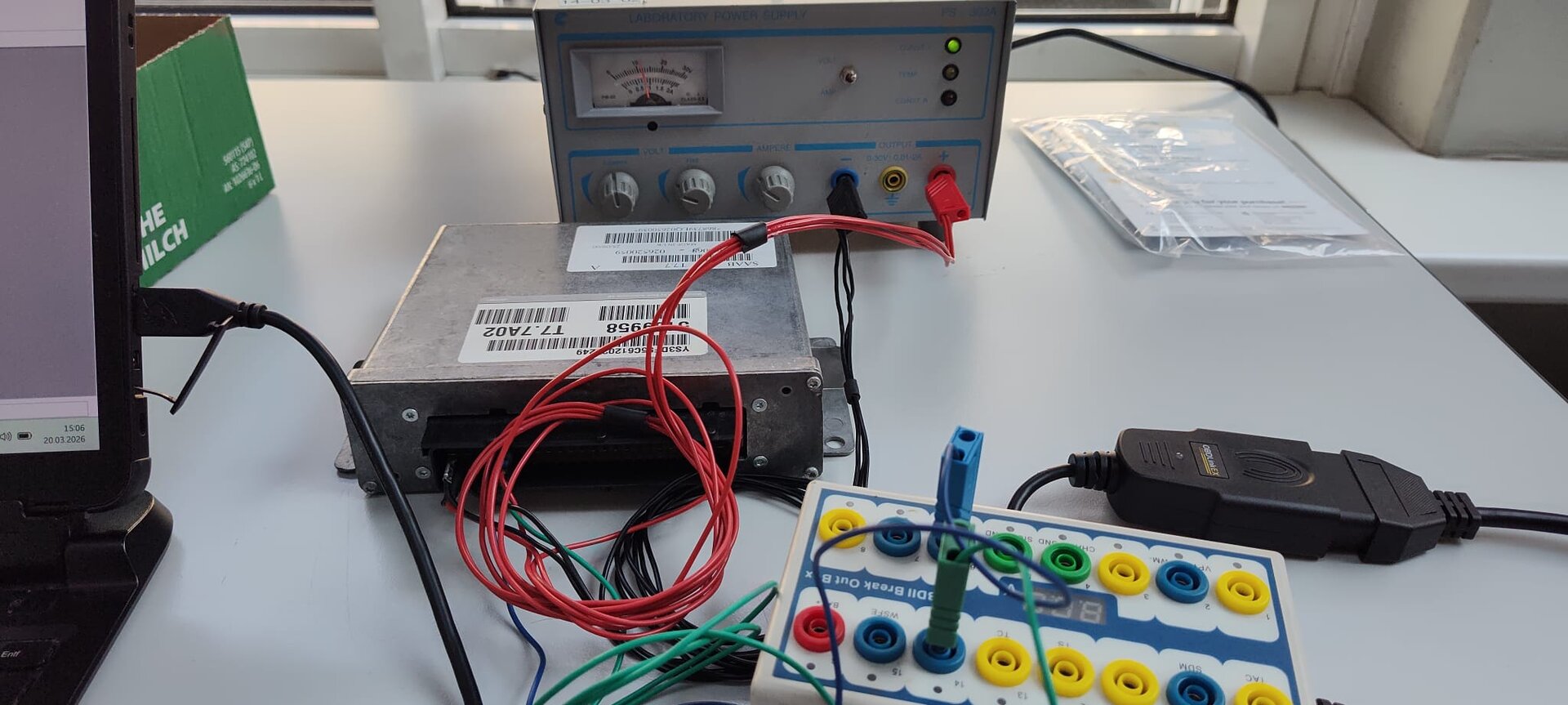

    Bei mir hat es neulich ohne Problem geklappt. T7Suite downloaden CAN Verbindung z.B. mit Adapter OBDLink EX aufbauen. Am besten mit ausgebautem STG. Die Obd Buchse wird vermutlich noch keine CAN Leitungen haben. Datenstand vom alten STG runterladen. Diesen Datenstand auf das Ersatz STG flashen. Dann sollte es direkt im Fz laufen. Wichtig ist, das im Datenstand VIN u. WFS-Code zum Fahrzeug passen, wo eingebaut wird. Schau mal in den thread Selbsthilfegruppe T5 / T7 (T8) -Suite & Tech2 Dort habe u.A. auch mehr Details beschrieben. Der thread ist Dir sicherlich bekannt.

  20. ich möchte erstmal meine Reserve-ECU auf E85 flashen. Dafür muss ich mich noch etwas weiter in das Thema einlesen. Es muss wohl zunächst die VIN und der WFS Code auf die Reserve-ECU und dann die E85 bin geflasht werden. Dann werde ich die ECUs tauschen. Vllt. läuft es ja dann schon. Die CAN-Leitungen auf die OBD-Buchse legen werde ich dann bei nächster Gelegenheit machen.

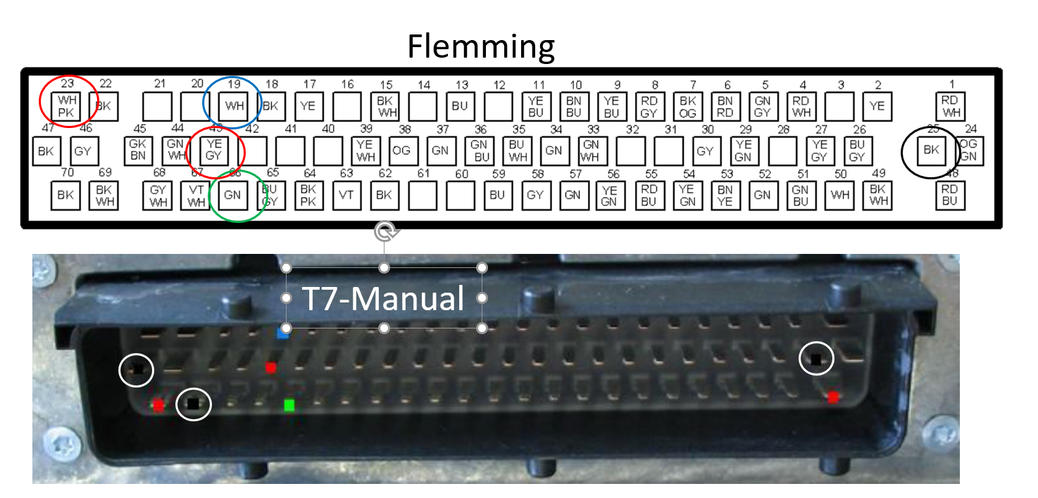

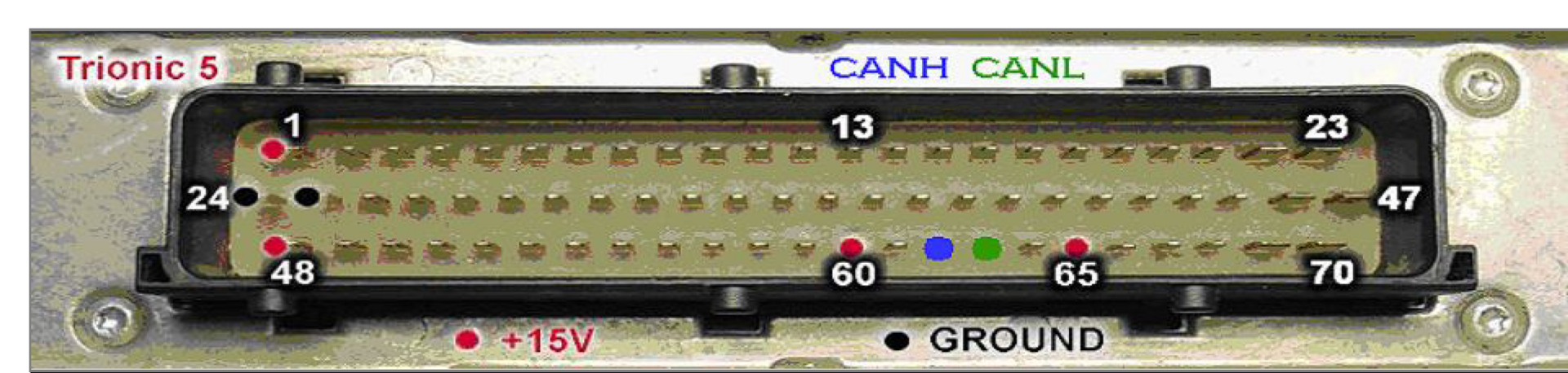

  21. ... läuft auf Anhieb. Pinbelegung aus T7-Manual. Ich habe an den OBDLink EX (115200 Baud) nur die CAN Leitungen angeschlossen.
  22. Ich hab bei den Ansichten drauf geachtet, dass ich die beste Überdeckung mit Deiner Pinbelegung habe. Z.B. Masse (BK) rechte Seite an Position 2 vom Gehäuserand. Ebenfalls stimmen so CAN-Pins überein
  23. Ich habe gerade nochmal auf die Unterschiede bei den Anschlussempfehlungen geschaut. Gibt dort doch Unterschiede insbesondere bei + Anschlüssen. Könnt Ihr bitte auch nochmals einen Blick drauf werfen. Danke!
  24. Das erklärt alles und erspart mir super viel Zeit, besten Dank an Euch
