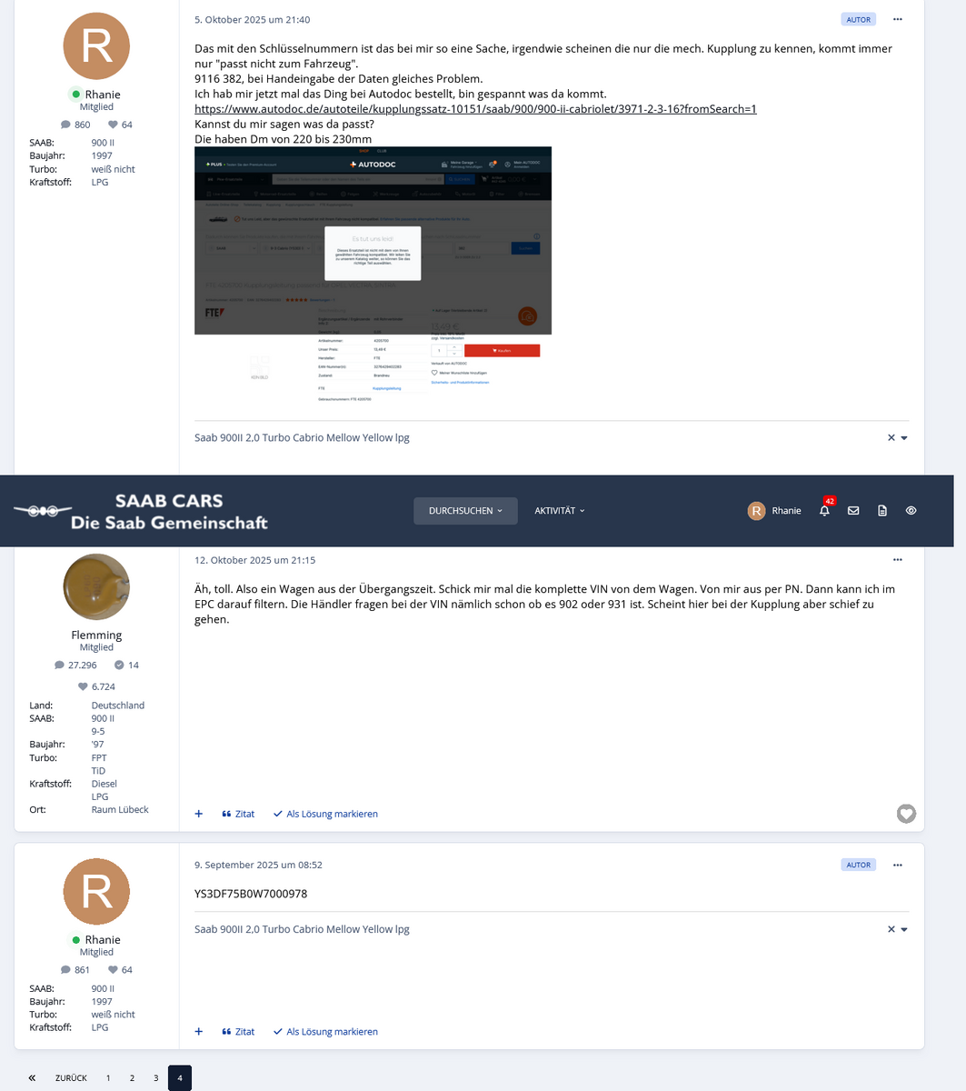

YS3DF75B0W7000978
Entlüften hydraulische Kupplung

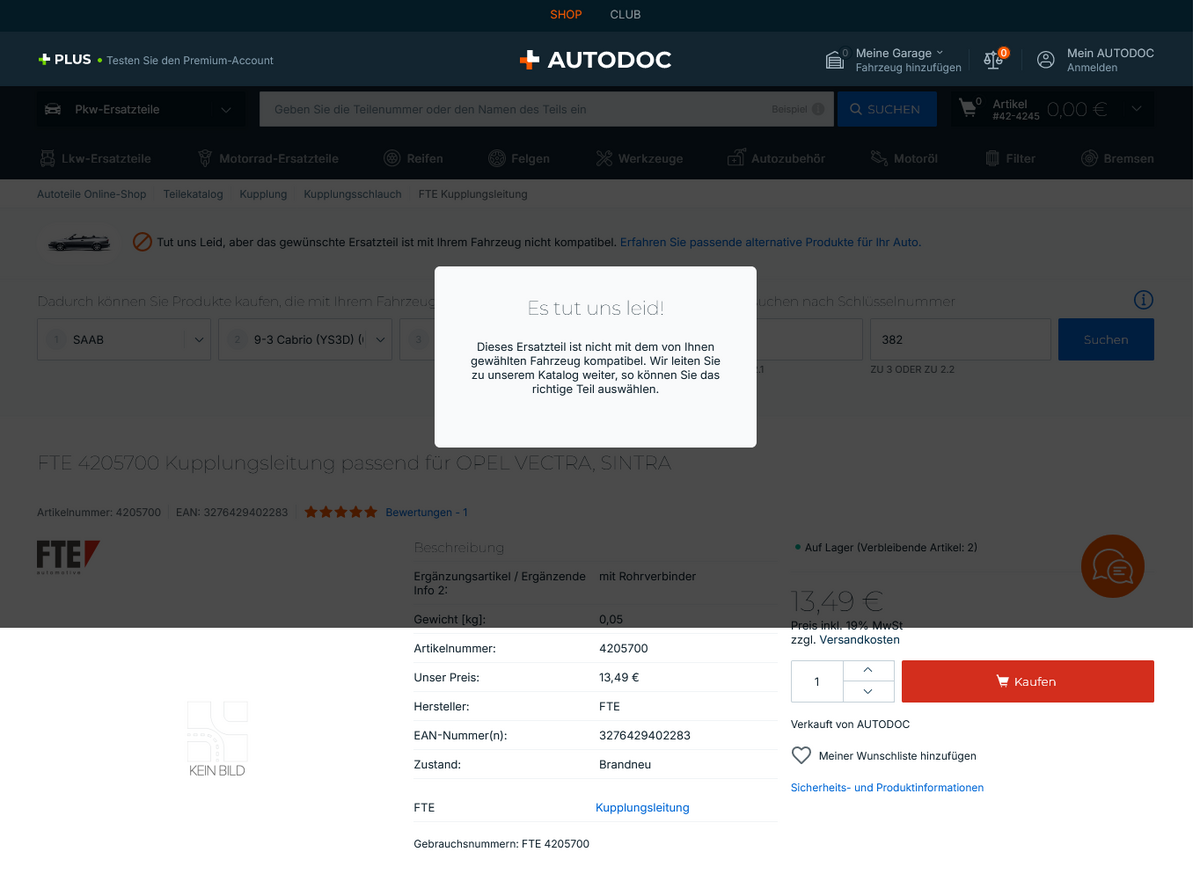

Das mit den Schlüsselnummern ist das bei mir so eine Sache, irgendwie scheinen die nur die mech. Kupplung zu kennen, kommt immer nur "passt nicht zum Fahrzeug". 9116 382, bei Handeingabe der Daten gleiches Problem. Ich hab mir jetzt mal das Ding bei Autodoc bestellt, bin gespannt was da kommt. https://www.autodoc.de/autoteile/kupplungssatz-10151/saab/900/900-ii-cabriolet/3971-2-3-16?fromSearch=1 Kannst du mir sagen was da passt? Die haben Dm von 220 bis 230mm
@Flemming ist das von dir verlinkte https://www.autodoc.de/fte/16613871 gleich zu dem was ich gefunden habe? da gibt es leider kein Bild.
