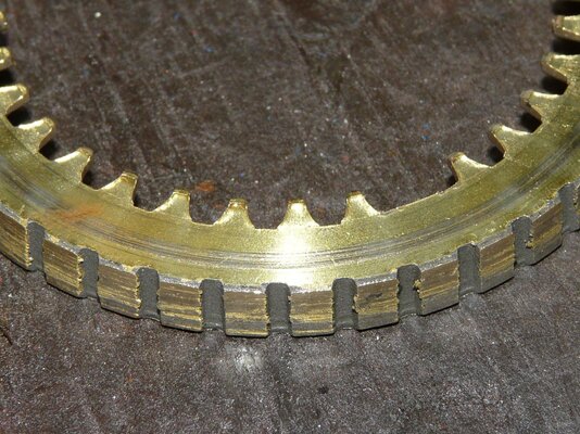

Bitte was tun, wenn einer (leider/Gottseidank) keine Frau hat ?Nein, aber ich frag mal meine Frau...
Soll ich mal in mein Archiv schauen?

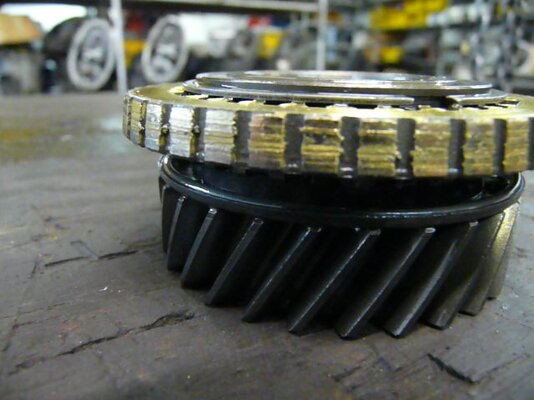

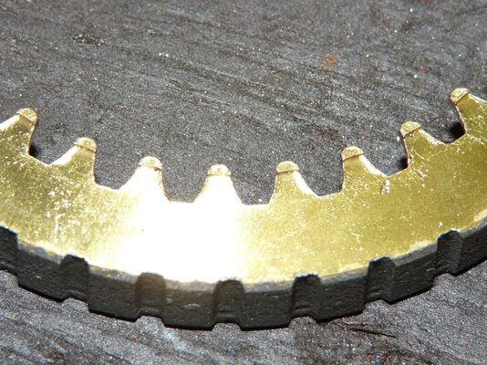

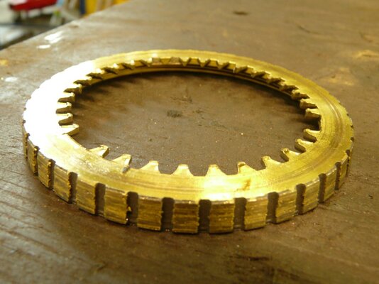

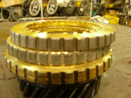

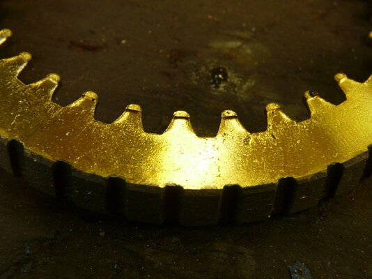

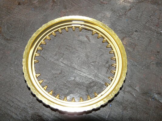

Ihr tut mir alle soo leid... !Also, dann haben wirs ja: Moly-Schicht weg -> geringerer Reibwert im Konus, da Reibpaarung nun Messing-Stahl statt Moly-Stahl -> Sperrsicherheit kleiner 1 -> Kratzen
