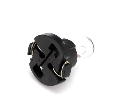

Ich hänge mich mal an diesen Thread um über meine Umrüstung zu berichten:
Es gibt mittlerweile eine ganze Anzahl von LEDs, die auch in den Saab Fassungen ausgeliefert werden und das zu einem Bruchteil dessen, was die Birnchen kosten würden.
Ich habe grüne LEDs bestellt, damit erspart man sich auch das Umbauen der grünen Überzieher, bzw. Tauchlack Bemalung.
Beide Verkäufer sitzen in Hongkong und lieferten die Ware innerhalb von 8-10 Tagen aus.

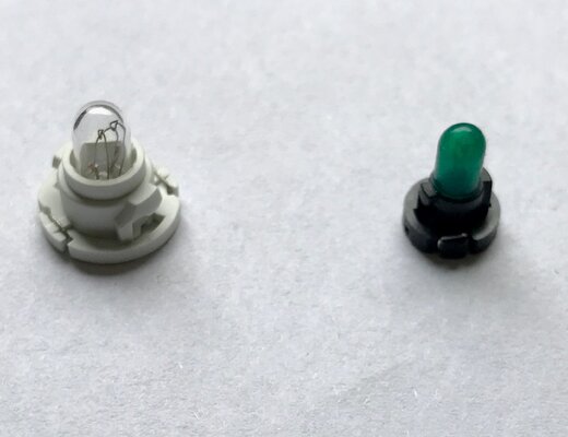

Ich wollte beim 2002 9-5er den Schalterblock der Fensterheber umrüsten (dort sind T4.2 verbaut welche gelötet sind und diese grünen Gummi-Überzieher verbaut haben). Die LEDs sind nicht gelötet, daher habe eine davon gleich auseinander genommen. Theoretisch könnte man diese LEDs nämlich mit dem angebauten Vorwiderstand in alle anderen T Fassungen verbauen.
Hier mal ein Vergleich der Fassungen (Grünes Birnchen, T4.2 LED und auseinander gefrickelte LED):
Ergebnis: Die LEDs leuchten wie erwartet grün!
  • Birnchen mit grünem Überzug:
  • LED T4.2 in grün:
Man sieht schon, dass beim ersten Bild die direkte Umgebung noch hell beleuchtet wird, während beim zweiten Bild (LED) der grüne Lichtstrahl direkt in die Kamera leuchtet und die Umgebung dunkler ist. Im Schalterblock der Fensterheber passt das sehr gut, da die LEDs ja dort die Fensterheber-Symbole von unten anstrahlen. Sie sind geringfügig heller als die (alten) Birnchen, die wahrscheinlich schon etliche Jahre alt sind. Ich weiß aber nicht wie diese LEDs im SID aussehen würden, da dort ja auch die LCD Anzeige beleuchtet werden muss.
Noch mal ein Tipp zum Schluss: Ein kleiner Klecks Nagellack auf der Rückseite der Fassungen hilft bei der Ausrichtung der LEDs, sie funktionieren nämlich nur in einer Einbau Position.
Fotos vom Endergebnis spare ich mir, jeder hier weiß, wie ein beleuchteter Schalterblock am 9-5er aussieht und den Unterschied zwischen punktueller und flächiger Beleuchtung kriege ich mit der Handy-Kamera nicht dargestellt. Aber für 29Ct. pro LED mag das jeder selbst ausprobieren...:ciao:

blöde Frage: sind die Dinger nun gelötet oder gesteckt? Sprich muss ich für den Umbau/Reparatur auf die im ebay-Link gezeigten LEDs Lötkenntnisse mitbringen oder nicht?
Die im Post #7 gezeigten LEDs aus den Ebay Angeboten kann man wie original Saab-Birnchen ganz einfach austauschen! Entweder haben diese 4.2 oder 4.7mm Durchmesser.
Das losfrickeln war nur eine ZUSÄTZLICHE Möglichkeit für andere Sockel!
