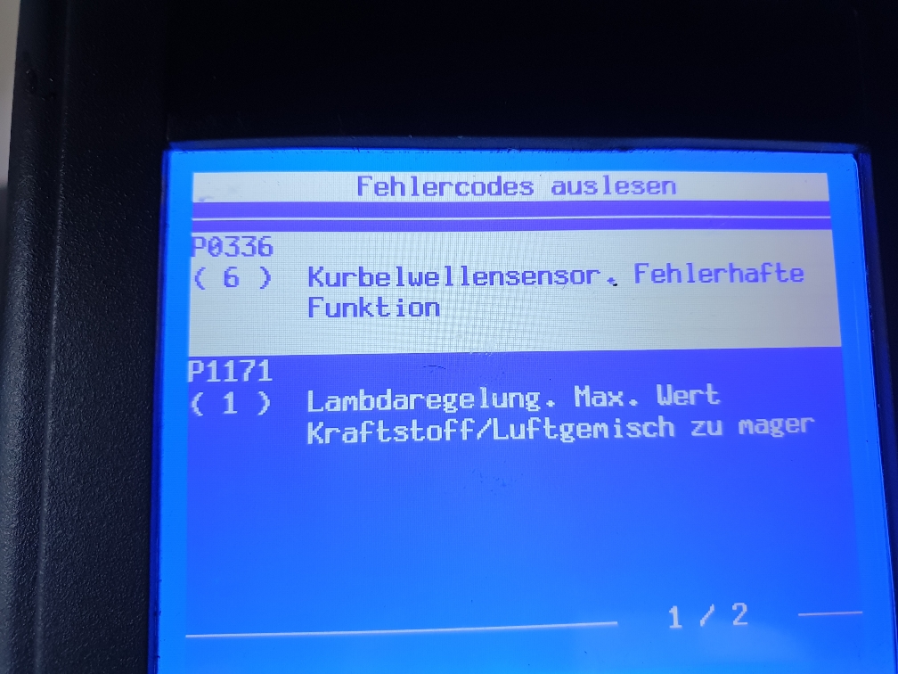

Es wird immer sofort nach einem Tech-2 geschrien, wenn es um Diagnosen geht.:mad:
Ein defekter Kurbelwellensensor wird z.B. garnicht als Fehlercode erfasst!...da hilft auch kein Tester.
Da hilft nur die Erfahrung, daß die Dinger nur unter Hitze regelmäßig Marotten machen und im kalten Zustand wieder funktionieren. Daher schließe ich den KWS aus.
Falsch!
Nein, nicht ganz.
Ja, es gibt einen Code für eine KWS-Fehlfunktion, wie du ja bildhaft bewiesen hast.
Aber nein, der Fehler wird eben nicht immer abgelegt, so dass dessen Fehlen den KWS als Fehlerursache nicht ausschließt.
Und genau das ist das, was der kater meinte (jedoch etwas verallgemeinernd und damit nicht ganz zutreffend formulierte) und annmahnte: nicht einfach nur gedankenlos Fehlermeldungen zu reparieren...
