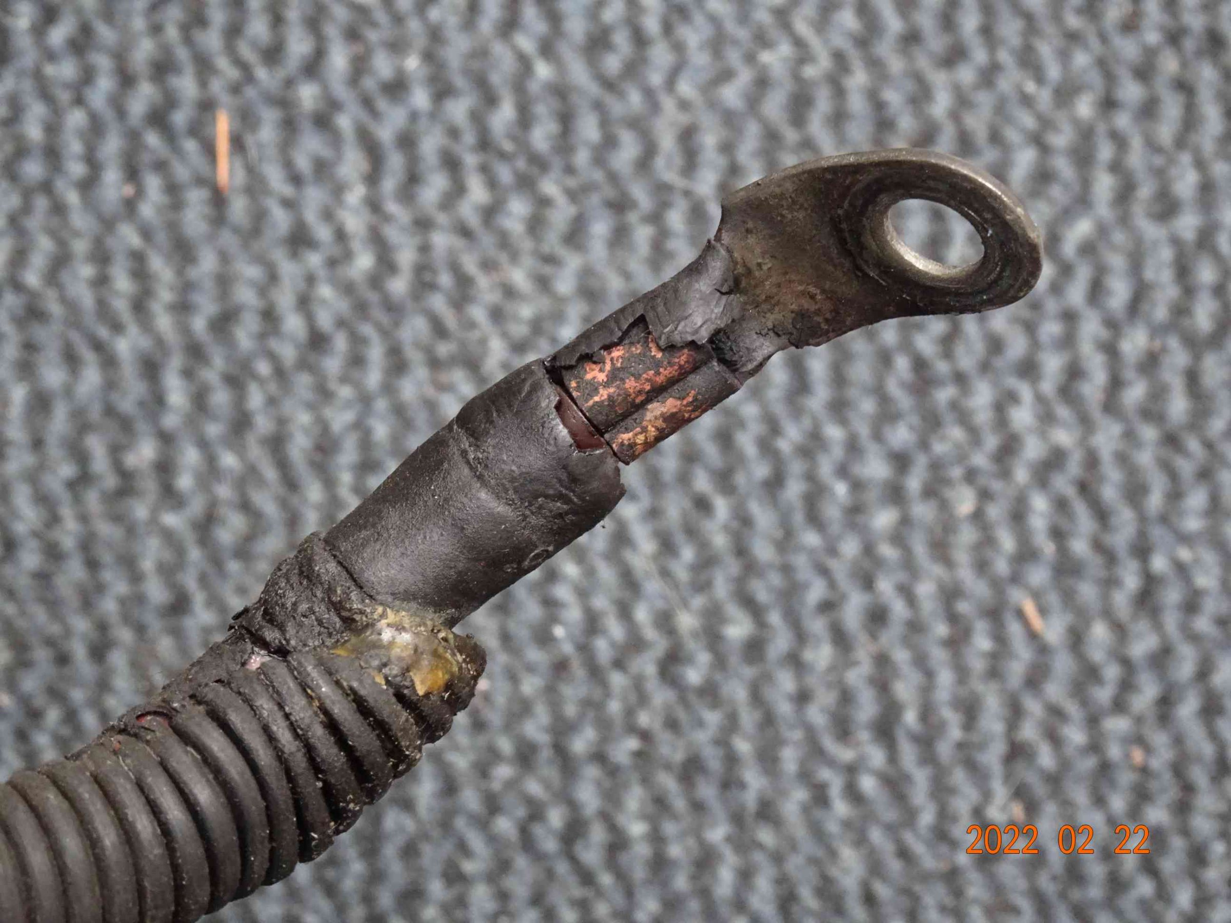

Dein Kabel, bzw. Foto vom Kabel, musste deutlich mehr mitbekommen haben. Regler defekt gewesen?
Bei zu hoher Strom-Abgabe schmoren die Kabel und es kann sogar die Battrie platzen. :eek:
Sehe ich hier aber nicht im Thread.
