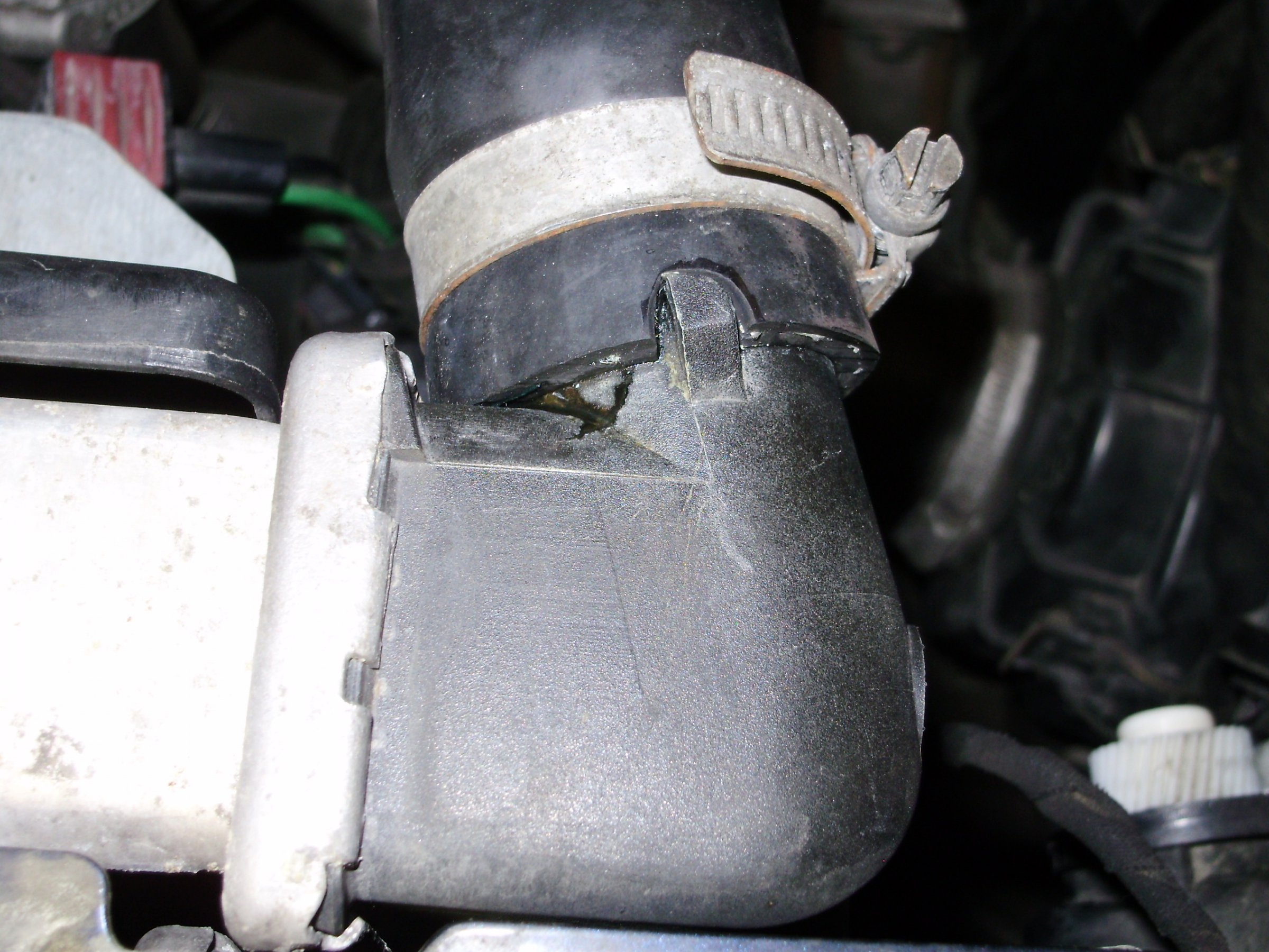

Häng mich mal an diesen uralten Fred ran, habe leider nichts passenderes für mein Problem gefunden:
Habe nämlich seit ein paar Wochen immer wieder eine winzige Kühlwasserspur am Kühler direkt unterhalb des Wassserschlauchanschlusses (Richtung Zylinderkopf) entdeckt. Kühlwasserverlust war aber nicht messbar. Habe daraufhin die Schlauchschelle nachgezogen, und nachdem das nichts half, den Schlauch erneuert. Doch auch das brachte nichts, nur die Austrittsstelle hat sich von unten nach oben verlagert. Habe die Sache nun mal genauer beobachtet und festgestellt, dass besagter Kühlwasserschlauch nach längerer Fahrt sehr prall wird und sich kaum zusammendrücken lässt. Wenn ich dann den Deckel vom Ausgleichsbehälter öffne, gibts ein kurzes "Zisch", aber ohne dass Wasser austritt. Daher mein Frage: Ist das normal, dass sich da so ein hoher Druck aufbaut? Anscheinend wird der bei meinem sogar so hoch, dass das Wasser am Schlauchende herausgedrückt wird. Aber müsste da nicht vorher das Überdruckventil im Deckel des Aushleichsbehälters öffnen?
Ev. hat ja der Anschlußstutzen am Kühler einen winzigen Haarriss, kann da aber absolut nichts entdecken. Deshalb habe ich fast die Befürchtung, dass die ZKD schwächelt, obwohl sie erst ca. 120tkm alt ist. Es gibt allerdings keine der typischen Symptome dazu wie weißer Qualm aus dem Auspuff, Wasser im Öl, und keine aufsteigenden Blasen im Ausgleichsbehälter. Und anspringen und laufen tut er auch einwandfrei. Auch die Temperatur sieht normal aus, der Zeiger hängt so tief wie immer.
Den Deckel des Ausgleichsbehälters habe ich auch schon angeschaut, aber die beiden Ventile scheinen in Ordnung zu sein.
Vielleicht sollte ich am besten einen CO-Test machen lassen, um ganz sicher zu gehen.
Wie ist denn eure Meinung dazu, wie hart darf und soll denn dieser Schlauch werden und woran könnte das Problem noch liegen?
Ich danke euch!

Das der Schlauch hart wird und es kurz zischt beim öffnen des Kühlmittelbehälters ist ja normal.
Was gerne bei diesem Anschluss passiert: er reißt (ab) weil die Plaste spröde wird. Also Schlauch mal ganz runter und kontrollieren oder gleich nen neuen Kühler, kostet ja nicht die Welt :top:

Der Schlauch ist ja neu und wenn an dem Kühlerstutzen was abgebrochen wäre, müsste man das doch sehen können.
Aber meine Frage ist ja immer noch die, wie hart denn der Kühlerschlauch im Normalfall werden darf. In gut warmem Zustand kann ich den überhaupt nicht mehr zusammen drücken, da geht rein gar nichts. Im kalten dagegen geht das ganz leicht, und da sprudelt es dann sogar im Ausgleichsbehälter.
Hab das jetzt mal am Focus von Junior angeschaut, da ist der Schlauch auch im warmen Zustand bei weitem nicht so hart.
Wenn der Motor warm ist, muß der Schlauch einen gewissen Druck haben. Das Kühlsystem muß unter Druck stehen.
Wenn der Kalt ist, dann ist der drucklos...
Mach die Stelle nochmal sauber und beobachte das nochmal. Die Schelle an der Stelle sollte aber nicht zu feste gezogen werden, da das sowohl den Stutzen gefährdet und auch dem Schlauch nicht so gut tut.
Auch hier gilt der Grundsatz: Nach Feste kommt ab....

Habe mich nun doch für letztere Variante entschieden :mad:. Habe heute einen Abdichtungsversuch mit Teflon-Dichtungsband gemacht, gleich 2 Schlauchschellen nebeneinander gesetzt und diese dann mit großer Vorsicht festgezogen. Probefahrt gemacht, nach ca. 5km, als der Temp.-Zeiger gerade hoch wanderte, auf einen Parkplatz gefahren und Motor im Stand weiterlaufen lassen. Aber als der Schlauch wieder leicht hart wurde, sah ich schon wieder Kühlwasser am Schlauchende austreten (genau wie im Bild #60). Und dann passsierte was völlig unerwartetes: Ich wollte gerade wieder ins Auto einsteigen, da machte es plötzlich "Peng", und der Stutzen war ab! Der Motor bekam eine warme Kühlwasserdusche (und ich beinahe auch), und das Wasser strömte wie ein Sturzbach aus dem Schlauch. Natürlich sofort Motor abgestellt, Ende der Testfahrt:mad:.
Megapeinlich: Musste mich nun von Junior mit seinem Focus abschleppen lassen. Ein leichtes Grinsen konnte er sich dabei aber nicht verkneifen, dass Paps mit seinem geliebten Saab so etwas passiert. Nächstes Mal darf er dafür seinen defekten el. Fensterheber selber reparieren, den ich ihm vor 3 Tagen erst ausgetauscht habe...:biggrin:
Bin aber nun doch froh, die Ursache des Lecks gefunden zu haben, wahrscheinlich war der Kühlerstutzen doch schon sehr poröse und brüchig. Der Kühler war einfach "fertig", darf er aber auch nach 18 problemlosen Jahren.
Nicht auszudenken, wenn mir das auf der Bahn passiert wäre, womöglich mit der Wohnkiste hintendran...
Und wenn ich mir den abgebrochenen Stutzen genau anschaue, sieht man auf der Innenseite sowas wie ein feines Netz und so kleine Höcker. Aber außen war da rein gar nichts zu sehen.
Neuer Kühler ist schon unterwegs, natürlich einer von Nissens. Werde nach Einbau berichten, ob dann alles wieder gut ist. Wovon ich eigentlich ausgehe.
