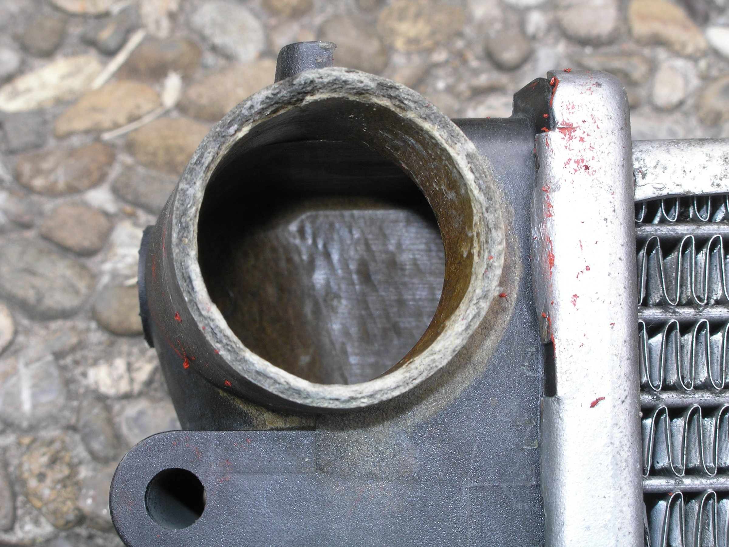

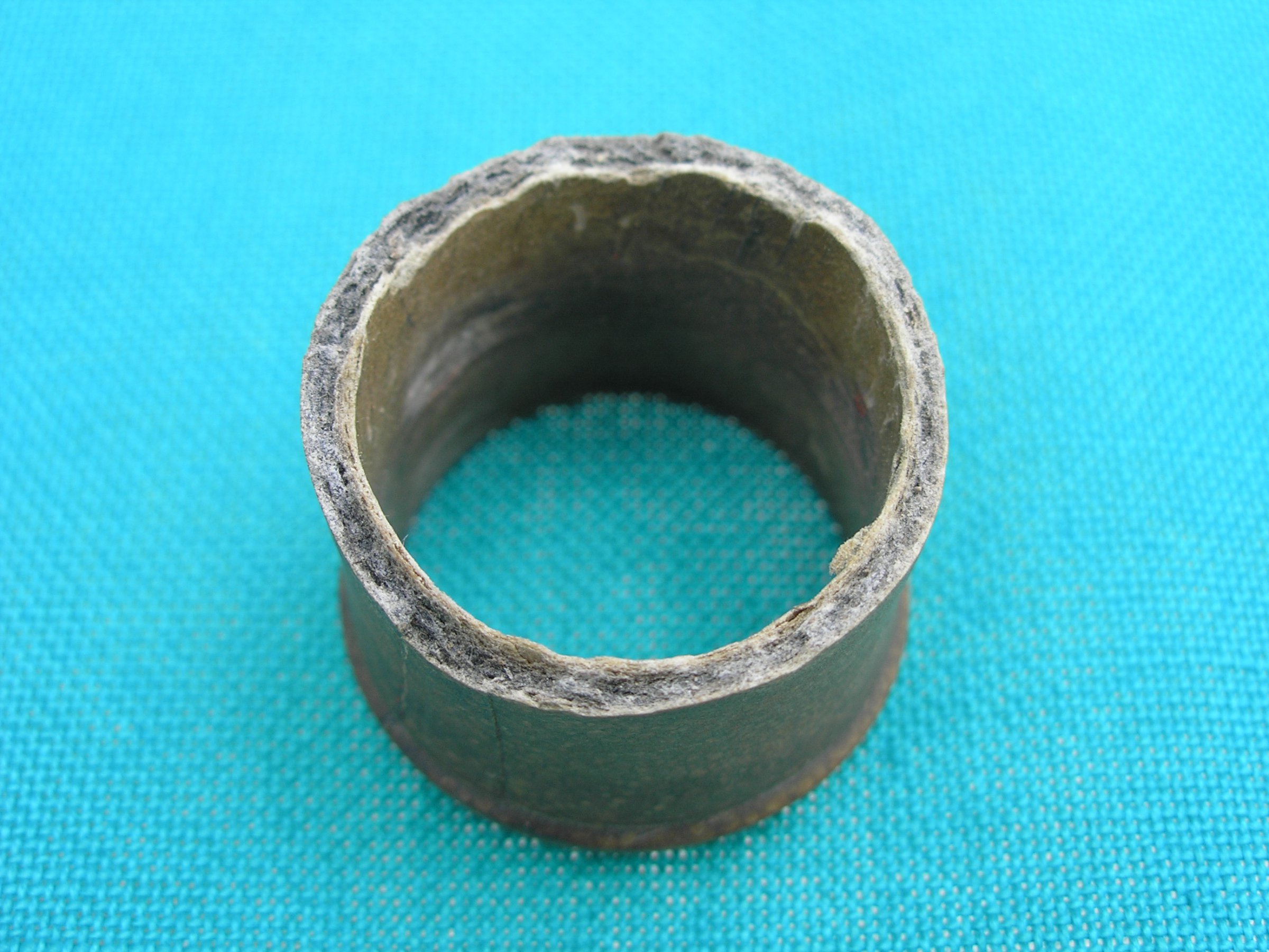

Kuehlerstutzen1.thumb.JPG.e5750f7cf52ad968fc6a11d3d7a8c6cc.JPG Kuehlerstutzen2.thumb.JPG.0299e8a8c4a7f149766392f0222053ef.JPG
Im Inneren des Kühlers sieht man ganz deutlich sogar richtige Auswaschungen im Kunststoff, der war einfach "reif". Ich denke, bei dieser km-Leistung (300tkm) sind die Kühler wohl alle in ähnlichem Zustand. Dabei wird ja meiner als LPT nicht sonderlich stark beansprucht. Wenn also mal eine leichte Undichtigkeit an dieser Stelle auftritt, wird es meiner Meinung nach höchste Zeit, den Kühler zu erneuern. Das Risiko ist einfach zu groß, dass der Stutzen beim Nachziehen der Schelle abbricht, wobei das dann unvermittelt auch auf der Bahn passieren kann...:mad:

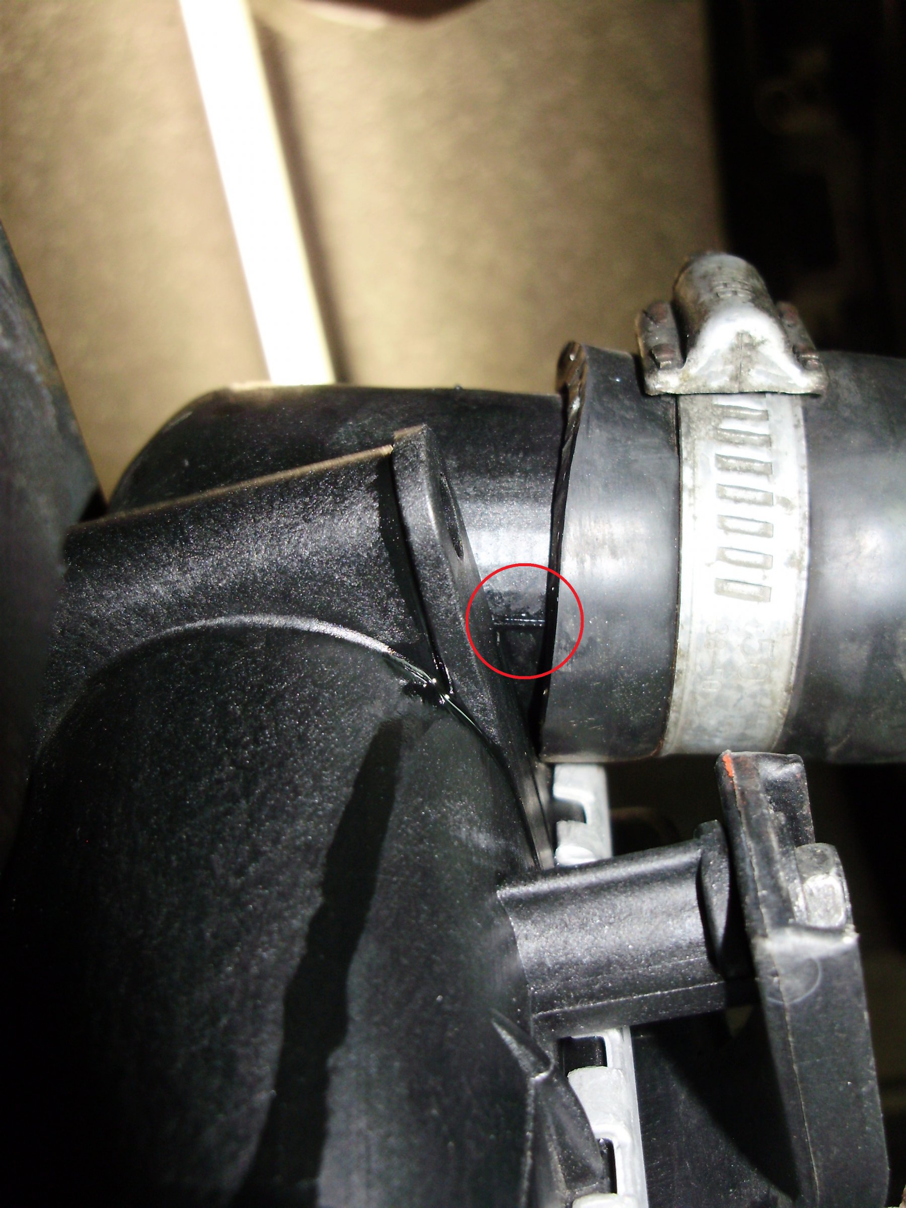

War leider doch nicht alles gut :mad:. Einige Zeit nach dem Kühlertausch fand ich unterhalb des oberen Kühleranschlussstutzens eine winzige Kühlwasserspur. Hatte zunächst einen Haariss im neuen Kühler vermutet, aber zunächst mal die Klemme nachgezogen, und es war wieder für einige Zeit gut. Aber vor ein paar Wochen gings schon wieder los, da half das Nachziehen der Klemme auch nichts mehr. Also Kühlwasserschlauch schon wieder erneuert, aber das Rinnsal war immer noch da. So, nun wollte ich der Sache aber entgültig auf den Grund gehen und fotografierte die betreffende Stelle:
Und an der rot eingekreisten Stelle sieht man ganz deutlich den Wasseraustritt. Aber was man noch sieht, ist ein scharfer Grat am Kühlerstutzen. Nun war der Gedanke naheliegend, dass sich dieser Grat über die ganze Länge des Stutzens erstreckt. Und so war es dann tatsächlich:

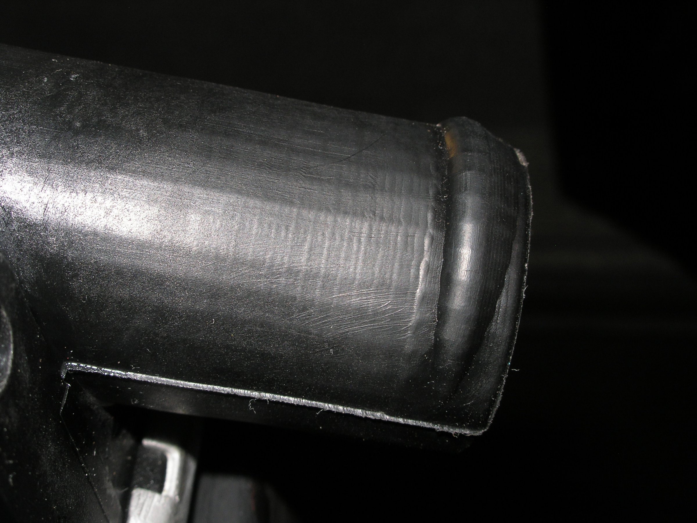

Kein Wunder also, dass diese Stelle nie ganz dicht wurde. Da hat die Fa. Nissens also bei der Herstellung höchst unsauber gearbeitet, Schlamperei, wo bleibt da die Qualitätskontrolle! Da muß man erst mal drauf kommen, dass da so ein scharfer Grat ist. Noch dazu auf der Unterseite, wo man schlecht hinsieht bzw. nur mit Spiegel.

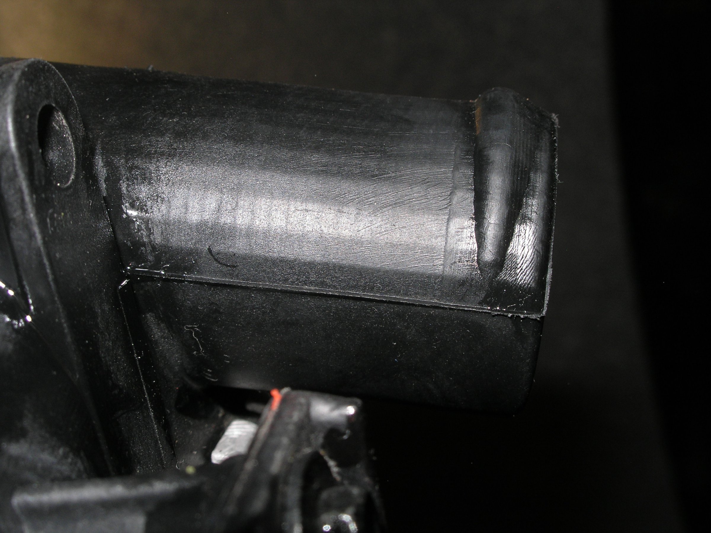

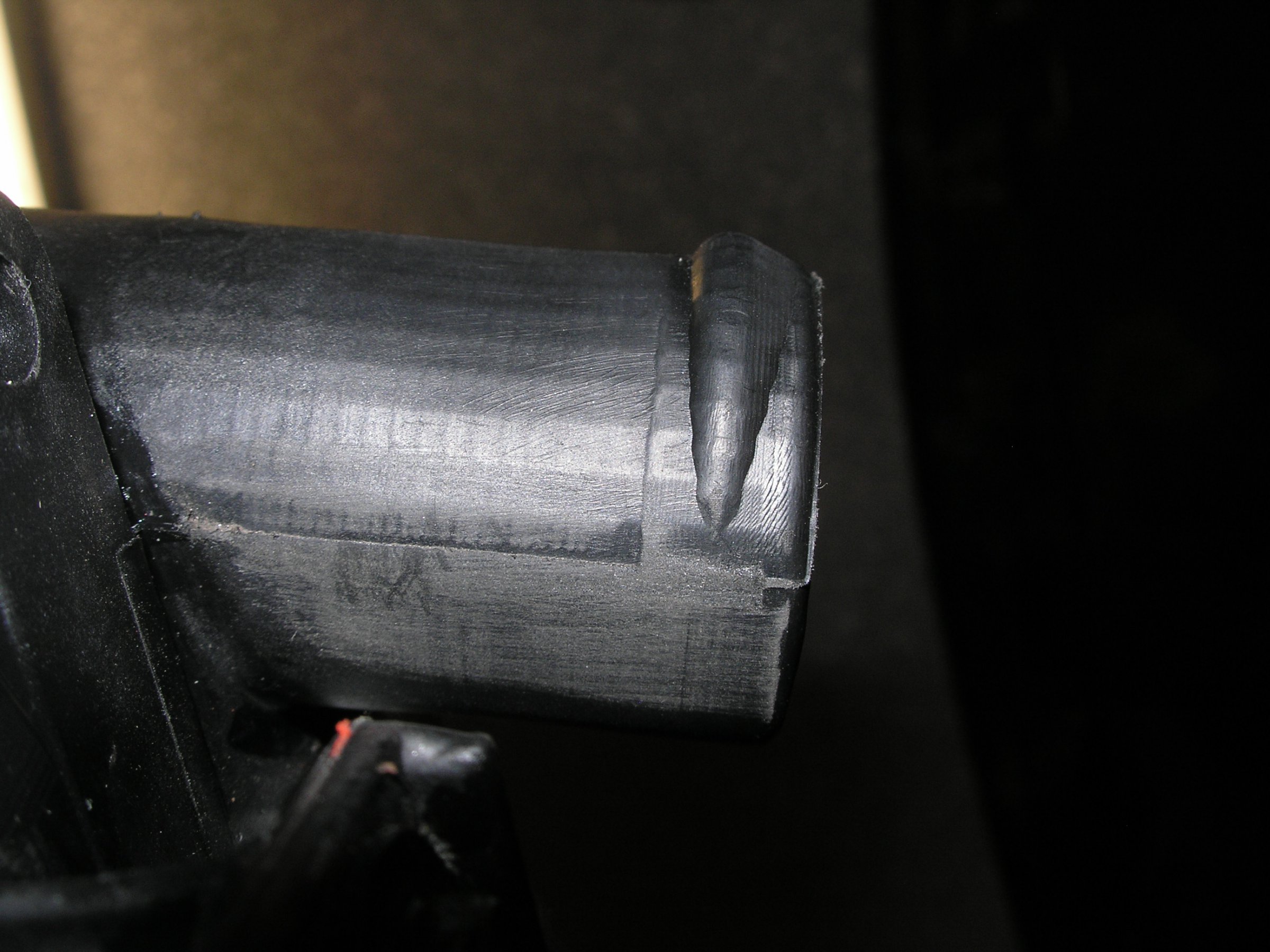

Grat mit Feile und Schleifpapier sorgfältig enfernt, sieht jetzt so aus:
Leider hat sich der Grat natürlich auch in den neuen Kühlerschlauch eingegraben. Habe diese Rille aus dem Gummi nun soweit wie möglich herausgeschliffen und hoffe, dass er noch dicht ist. Momentan ist das der Fall, ich werde das aber weiter beobachten und berichten.
Und was ist die Moral von der Geschicht: Nicht mal einem Markenfabrikat kann man blind vertrauen, auch dort muß man kontrollieren :mad:. Fragt sich nur, wie weit man das treiben muß. Also Leute, schaut euch die Stutzen bei einem neuen Kühler ganz genau an, besonders bei einem von Nissens!
Könnte die formtrennung sein.
Hätte man spüren können, oder?
Qualitätskontrollen finden nicht mehr statt.
Eine der Folgen von Geiz ist geil.
Wundert mich aber dennoch, dass ein neuer (flexibler) Gummischlauch das nicht abdichten konnte...
Sehr wahrscheinlich, die Halbschalen der Form passen nicht richtig aufeinander.
Stimmt. Deshalb habe ich mich über mich selber geärgert, dass ich da nicht schon früher draufgekommen bin. Aber warum auch sollte man den Stutzen auf der Unterseite abtasten?
Im Vergleich zu anderen gehört aber Nissens nicht gerade zu den "Billigheimern".
Das Rinnsal war mit dem neuen sogar noch stärker als mit dem alten. Der war aber auch erst 2 Jahre alt und die Wandung war dicker als die von dem neuen.
Gilt heutzutage für alle Anbieter.
Aber warum auch sollte man den Stutzen auf der Unterseite abtasten?.
Nun weißt Du warum, aber ich wäre sicher auch nicht drüber gestolpert.
