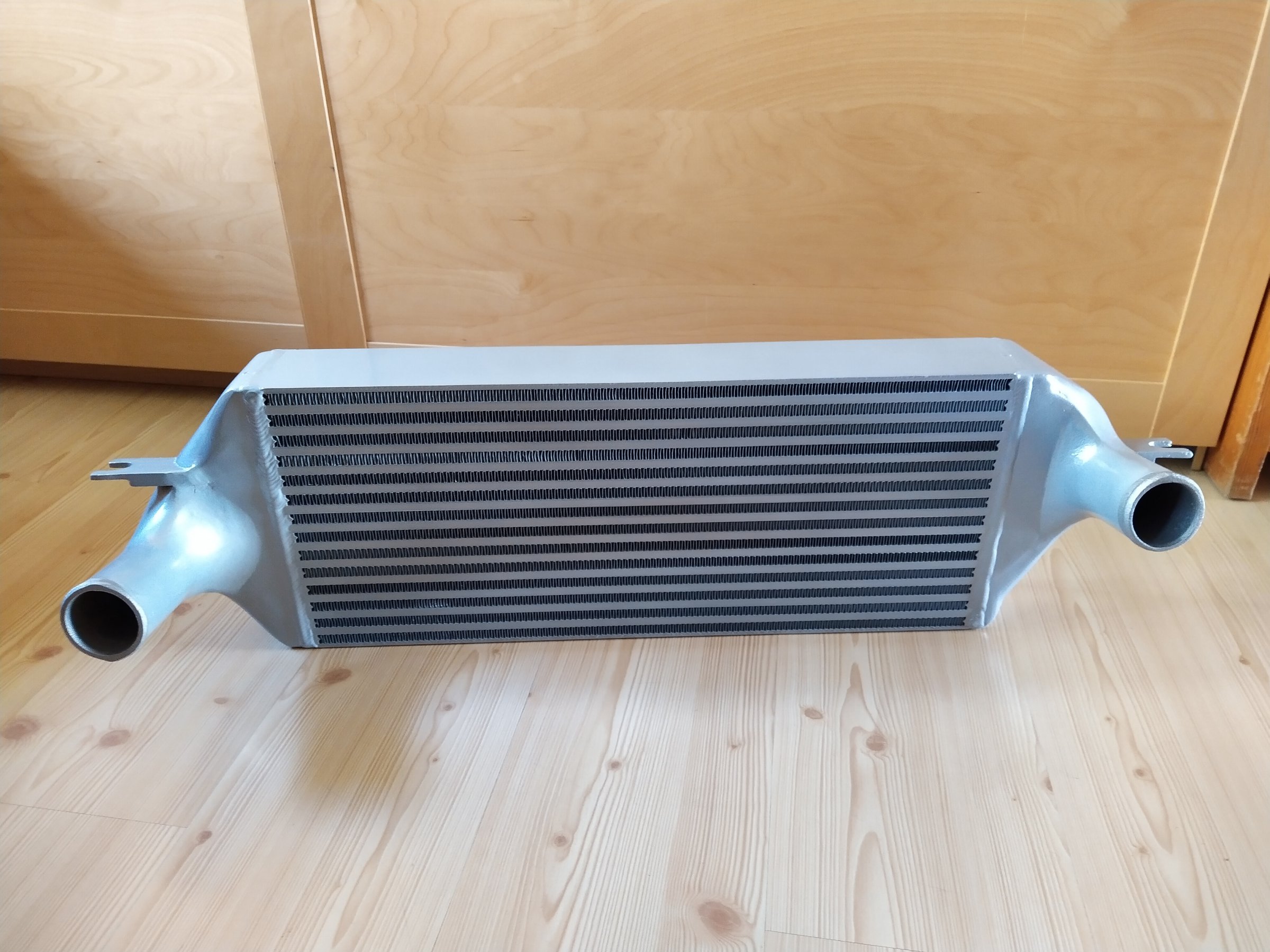

Kurz vor Jahresende gab es noch dieses Ereignis:
[ATTACH]155259[/ATTACH]
hatte unser 9-3 I auch vor 3 Jahren :-)

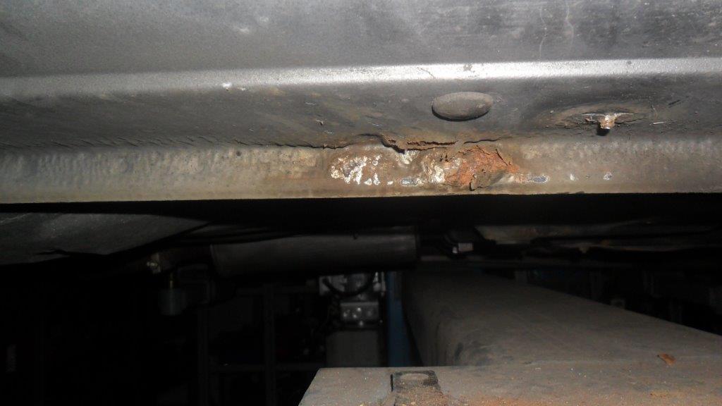

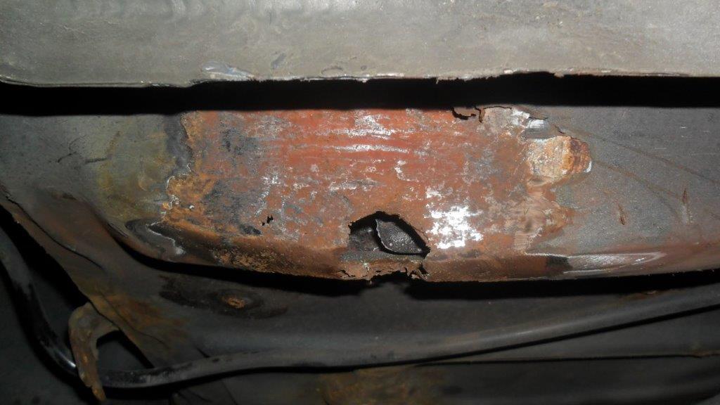

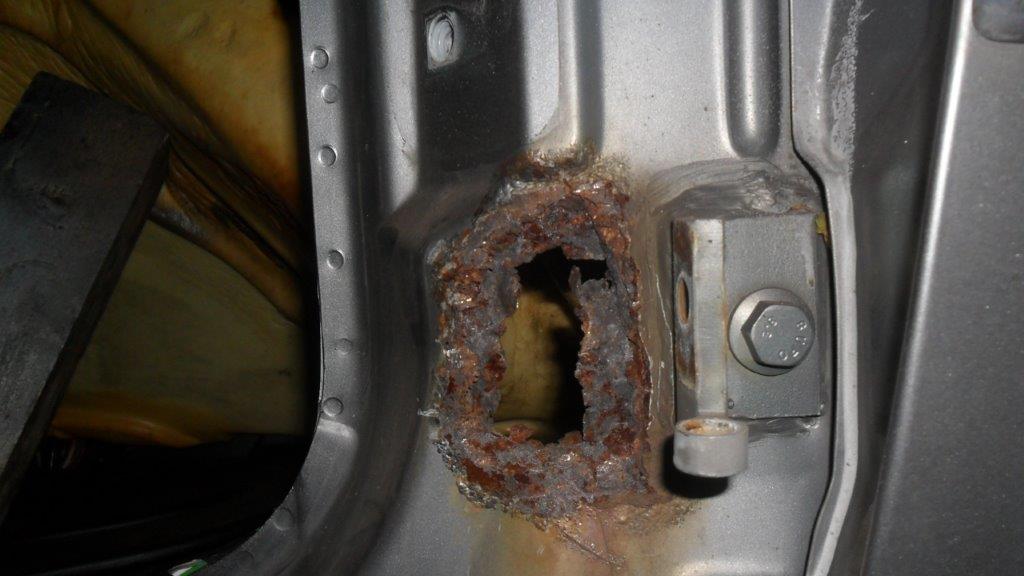

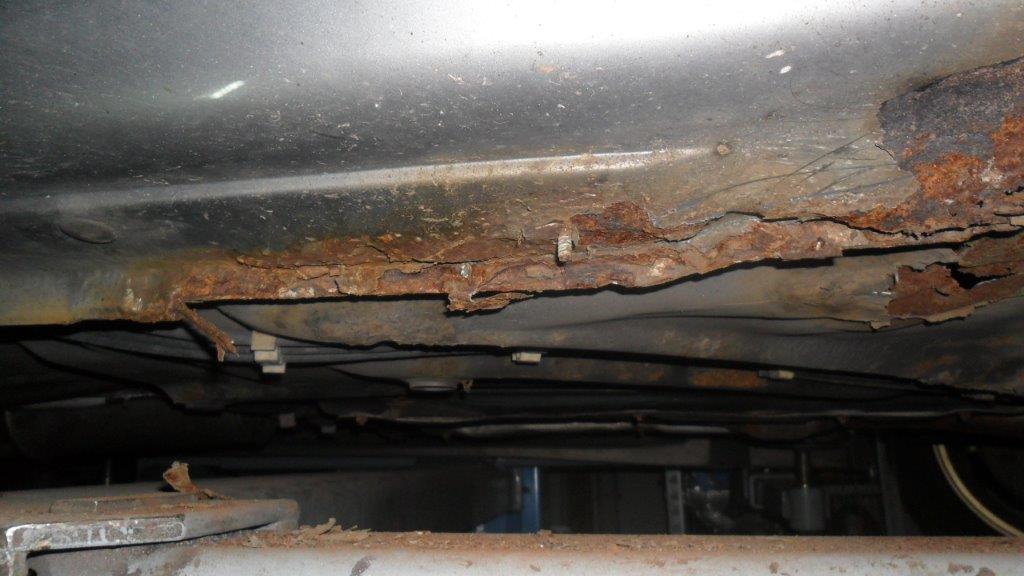

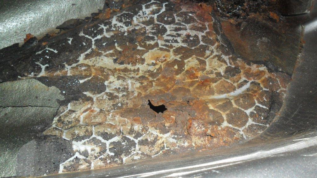

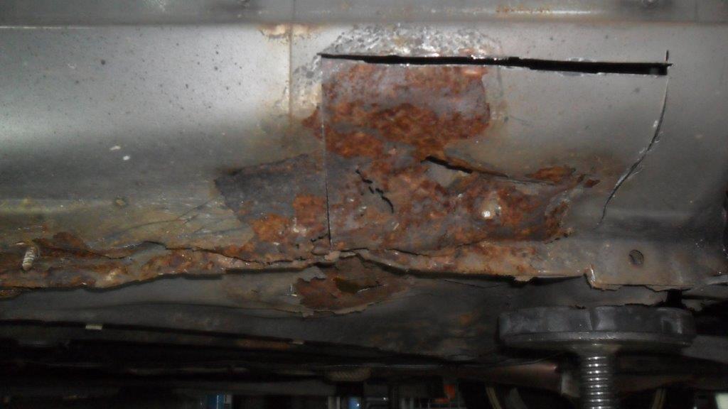

Heute abgeholt. Gute Arbeit. Tatsächlich war rechts auch der Schweller auf ca. 10-15cm fällig, gut versteckt unter der Schwellerverkleidung. Anbei ein paar Fotos vom grauen.
Muß jetzt noch die Beifahrertür einstellen. Die war draußen um das Rostloch an der A-Säule im Bereich des oberen Türscharniers zu schweißen. Da pfeift der Fahrtwind jetzt deutlich hörbar.
SAM_3185.thumb.jpg.822486fcd997093ca60c6d933fa4b8a5.jpg SAM_3186.thumb.jpg.16f3d284c3a9448a639f5a0abf74135e.jpg SAM_3187.thumb.jpg.e70da230946b44090b19d3fb251e2131.jpg SAM_3188.thumb.jpg.de537d9512d1aec8e39d95fa333c27b9.jpg SAM_3189.thumb.jpg.2cd2740bd186583212f9c417ee146cf5.jpg SAM_3190.thumb.jpg.085573dc3a3e5bb59c24e07d4c449e4a.jpg
Oh, wow. Da bekomme ich ja Angst...
Ja, mit dem Schweller hatte ich nicht gerechnet. Rest war ersichtlich und bekannt. Radlauf hinten rechts wurde auch geschweißt wegen einer lokalen Durchrostung an der Kante, ca. auf 12Uhr. Das haben sie auch gut hinbekommen. Da werde ich noch von der Rückseite her mit Fluidfilm versiegeln, damit das so bleibt und nicht wieder anfängt zu rosten.
